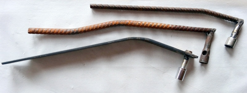

Tu peux faire les gros yeux Marcet :ricane:
Bien sûr cet outil existe chez MAZDA mais les garages ne les ont pas car l'outillage est livré en bloc avec chaque nouveau modèle et les concessions par chez moi sont trop jeunes pour avoir connu le début de la NC mais on peut le trouver sur le NET pour 60€.
C'est une douille de 10 en 12 pans sur l’outil SST 49 N013 001. J'ai donc commencé par souder une clé à pipe coupée 12 pans mais comme c'était trop dur et que si je matais la tête j'étais bon pour une dépose moteur j'ai dû me rabattre sur une autre clé en 6 pans.
Pour avoir plus de latitude pour tourner il a fallu ensuite réaliser la clé avec du fer plat et une douille amovible de 6 pans pour pouvoir la positionner (6 pans et carré ça donne plus de possibilités angulaires) .
Et ce n'est pas fini car vu que la vis est vissée d'au moins 15 mm quand elle recule il faut aussi recouper la clé et la ressouder car elle bute contre la cloison pare feu.

Les outils pour y arriver :
:o
C'est des trucs SM ?
On peut dire que tu as été au bout des choses :bien:

"Outils de sorcier - Patagonie occidentale - vers 800 av. J.-C."
:ricane:
Message Publié : Jeu 1 Nov 2018, 09:29
Message(s) : 10171
:ricane:
Ça m''étonne que personne n'ait critiqué l'état de mes soudures, je dois dire que c'est solide mais pas vraiment esthétique, j'étais trop pressé d'en finir ;)

si tu as besoin d'une clé de 10 normale . fais moi signe , je n'habite pas très loin

Désormais on dira dans les garages amateurs : passe moi une Lachutaie de 10 plate s'il te plaît ! :D
Bravo pour l'étude détaillée ! Personnellement ça m'aurait fichu les nerfs d'avoir mis un collecteur pour ramasser autant d'emmerdes...
