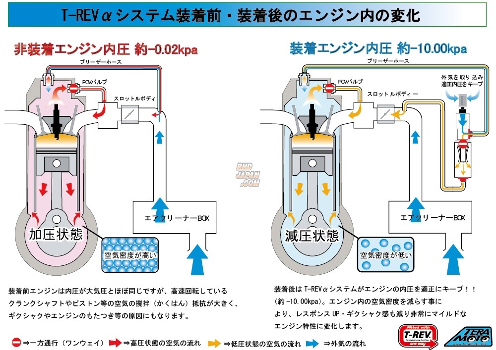

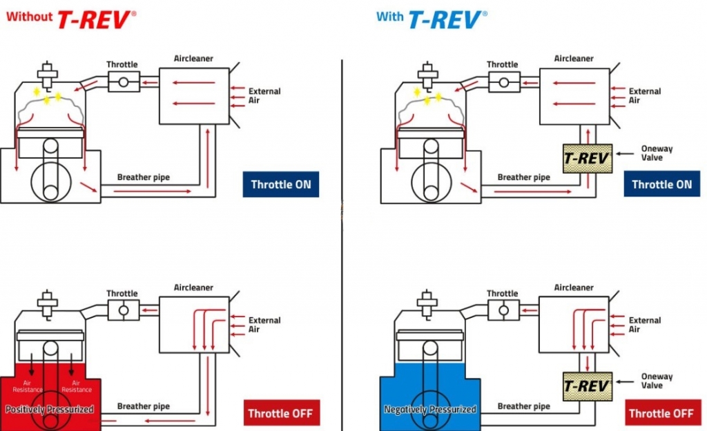

J'aime bien un schéma pour discuter (alors il est en JP mais c'est pas grave j'ai modifié du texte)...
Ma compréhension est donc :
- L'air du reniflard circule dans les deux sens, en aspiration pour apporter un peu d'air frais en toute logique quand le papillon est fermé, en extraction d'air vicié quand le papillon est ouvert.
- Le PCV et donc sa valve ne fonctionne qu'en extraction pour recycler l'air vicié dans l'admission en aval du papillon.
De ce constat, on peut légitimement se poser la question de l'intérêt de filtrer ces deux flux d'air vicié pour ne réinjecter que de l'air propre dans le moteur.
Mon côté maniaque supporte difficilement de voir le niveau de saleté de l'intérieur du collecteur d'admission et pourtant force est de constater que cela n'empêche pas le moteur de fonctionner ni d'être fiable comme le rappel M@c.
Maintenant, si je prends l'exemple du kit mishimoto ou Verus, le kit est bien conçu est conserve logiquement le fonctionnement normal du flux de recyclage d'air vicié mais en insérant un filtre afin de ne réinjecter dans le moteur que de l'air propre. A mes yeux, je pense ou en tout cas je l'espère, pouvoir améliorer la fiabilité et conserver les performances du moteur plus longtemps en insérant un OCT bien conçu. Il est certain que si je franchis le pas, je détaillerai le nettoyage, l'installation et potentiellement les effets.
//OFF Uniquement pour information
Par ailleurs, ce schéma est issu d'une présentation d'un produit que je n'ai pas vu en Europe ou peut être sur des motos. Le T-REV qui s'insère au niveau du reniflard et qui positionne une valve afin de mettre en dépression le moteur et améliorer sa capacité à réagir et prendre des tours. Les Japonais en parle comme quelque chose d'efficace mais qui accélère beaucoup la dégradation de l'huile et nécessite une vidange beaucoup plus régulière. Là n'est pas notre sujet de discussion mais je préférais partager le schéma initial que j'ai modifié pour échanger et également pour illustrer certaines solutions connexes assez extrêmes.
//OFF
