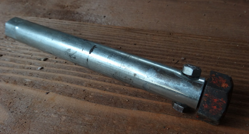

VeveLis a écrit :
J'ai réussi aussi a les changer malgré quelques galères.
Tu parles de la clé qui va bien et surtout du peu de place sur celle la plus proche de la cloison.
J'ai une clé normale dans laquelle j'ai rajouté une vis à tête fixée par un boulon pour y mettre un cliquet et une douille de 27.
Un bout de tuyau plastique pour retirer et mettre la bougie.
L'idéal c'est une clé de 16 de la bonne longueur avec pour un carré de cliquet en bout et un caoutchouc à l'intérieur pour tenir le culot.
Mais pour une maintenance aussi peu répétitive, pas la peine de se ruiner, il faut simplement faire attention de ne pas laisser tomber la bougie ou serrer en biais et fêler le culot. Ne rigolez pas ça m'est déjà arrivé il y a bien longtemps.
