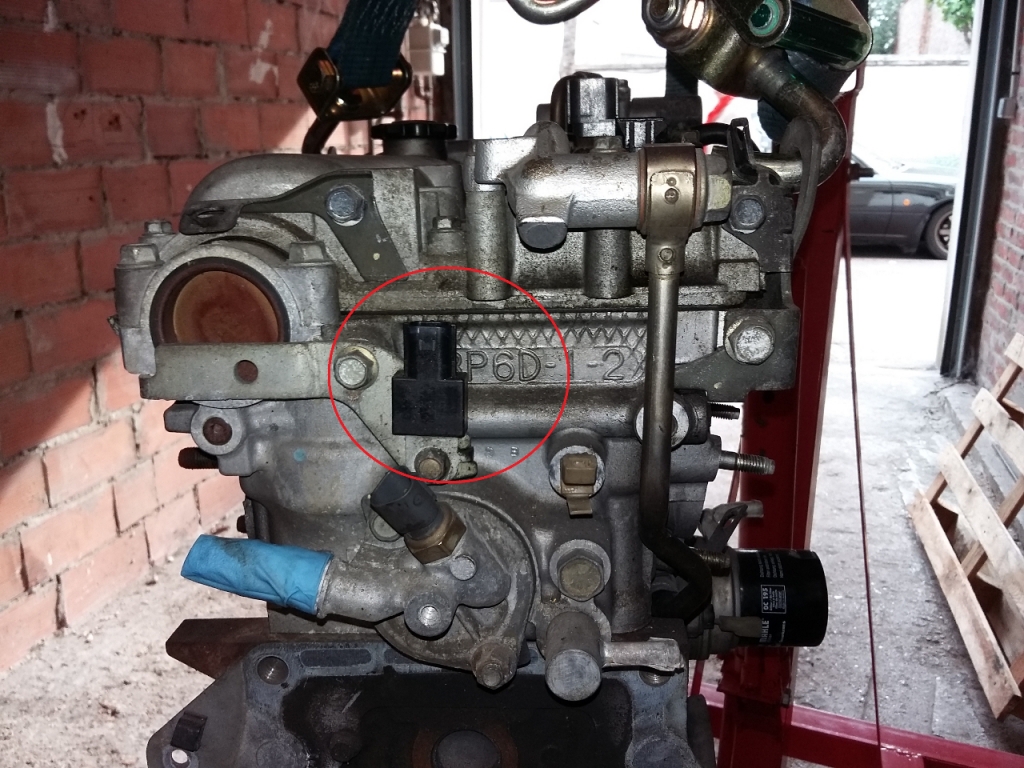

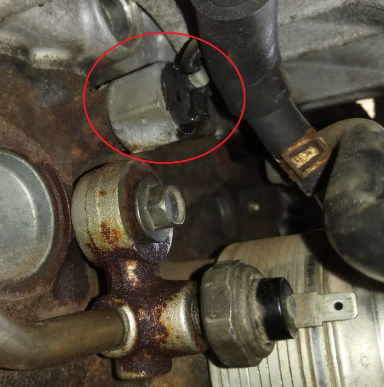

Plutôt que de créer un nouveau sujet je pose ma question ici :
Est ce que quelqu'un pourrait m'indiquer quel est le rôle de cette sonde ? (qui se trouve au dessus de l'alimentation en huile du VVT)
Et sa connexion :
Je sais que ce n'est pas le sujet mais je suis en train de poser un 1.8l vvt dans ma NA, et j'aimerais bien savoir à quoi cette sonde correspond avant de la supprimer :D

Capteur de cliquetis
Merci bien, réponse ultra rapide :D
Si je ne dis pas de bêtises il n'est pas présent sur NA 1.6L 115?
Message Publié : Ven 27 Avr 2018, 17:36
Message(s) : 11109
Localisation : Eure
Non en effet
