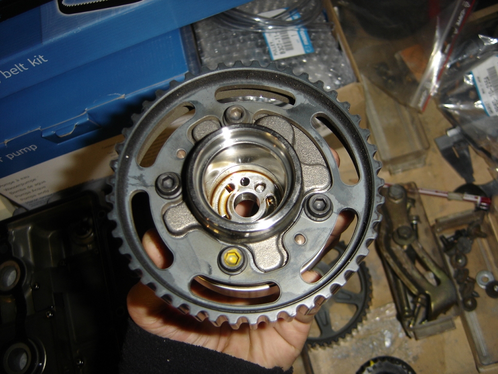

Par contre en remettant la poulie arbre à came VVT je me suis aperçu qu'il y avait un peu de jeu dans cette poulie. Je me demande s'il y a pas un trou qui s'est agrandi un peu comme la clavette dans la rainure.

Ta poulie vvt est morte :sic:
Ta perte de puissance vient sûrement de là.

En comparaison avec la mienne :

Punaise j'espère que ca a rien cassé derrière. Franchement je me demande si je ne devrais pas lancer une procédure contre la concession Mazda qui a fait la dernière distribution c'est abusé d'en arriver là

Aucun risque de casse derrière car le moteur est non interferentiel.
Il est clair que le concessionnaire n'a pa rien serrer au couple.

La vache, j'aurai pas pensé que cette partie aurait été touchée aussi. Tu as eu le bon réflexe de démonter pour vérifier. Et chapeau Stan pour la réponse rapide, car tu dois être le seul qui a démonté ce truc pour prendre une photo :)

Loool , j'avais pris une photo à l'époque où j'avais fait ma distrib ;)
