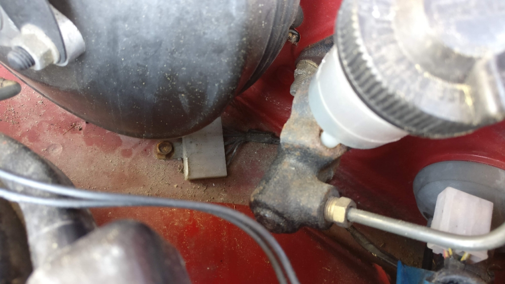

Mais je ne pense pas avoir trouvé la cosse de la sonde de température, j'ai nettoyé et poncé cella :

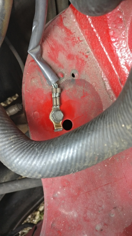

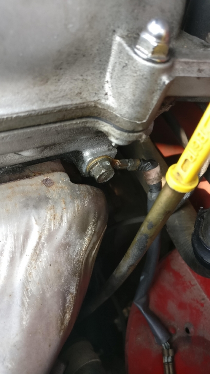

+ le câble qui relie le moteur à la carrosserie, des deux côtés :
Le problème d'indication de chauffe + d'indication de pression d'huile trop haute est toujours présent :red:

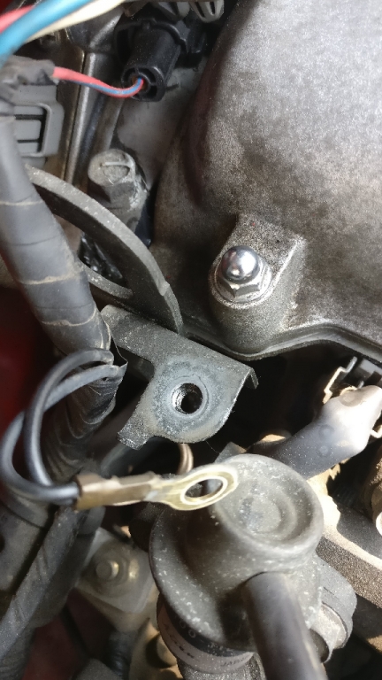

Donc la prochaine étape, ce sera le démontage et le nettoyage de cette masses commune que j'ai découverte :woo: :
SVP priez avec moi pour que le problème soit résolu avec ça :D :beer:

Ce n’est pas une masse.
Tu as vérifié les valeurs de la sonde.
Ou l’autre référence de sonde?
