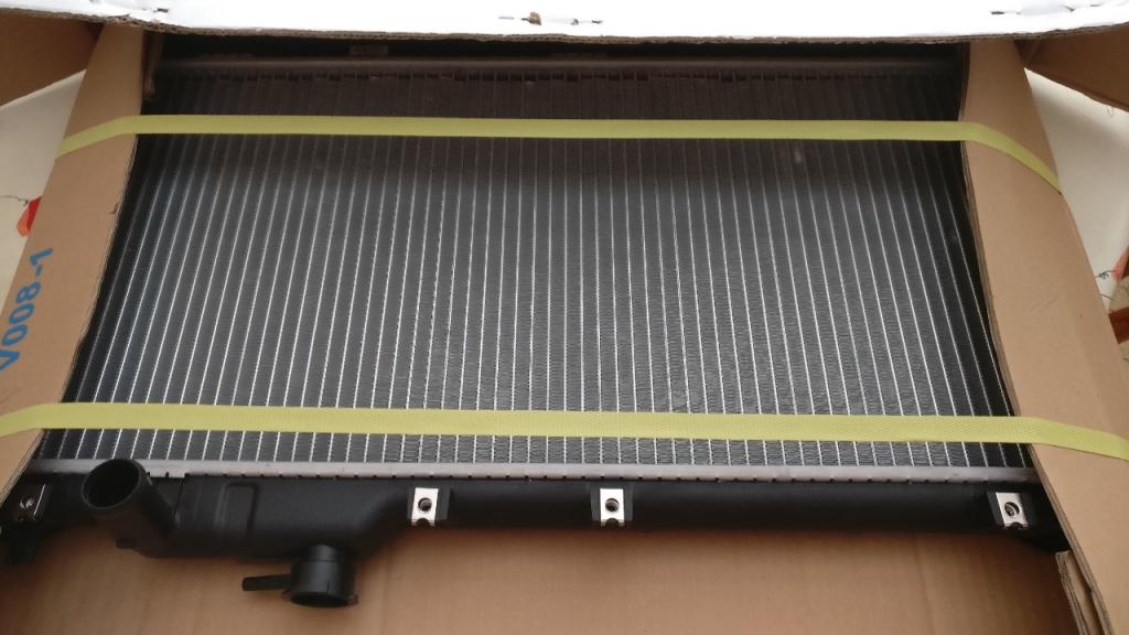

Et ci-dessous le radiateur d'eau, à la base c'était le denso que j'avais commandé comme me l'avais conseillé Compte_Anonyme_1, mais il a été remplacé par un NIPPON PIECES SERVICE...

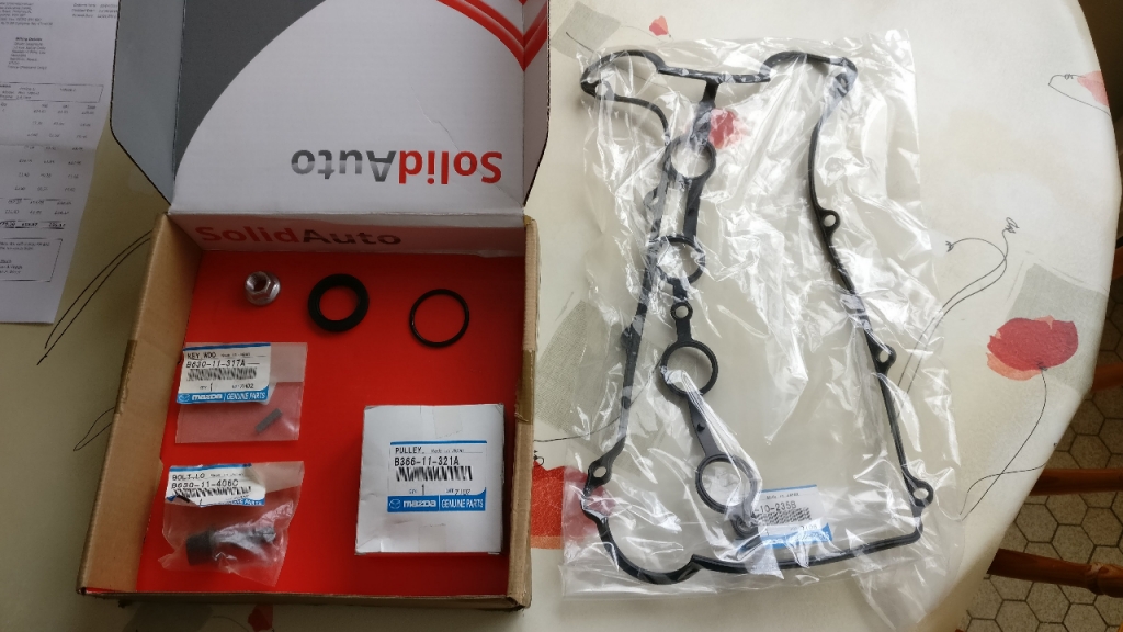

Bon et bien voilà j'ai toutes mes pièces :bien:
Après les pièces d'oscaro ci-dessus, voilà les pièces MX5 Parts et IL Motorsport.
Y'avais un petit troll dans mon colis MX5 Parts, un écrou (en gauche à gauche de la photo ci-dessous) qui n'avais rien à faire là, et il manquait un joint de la pompe à eau.
Après en avoir fait part à MX5 Parts, il me l'on envoyé illico, et je l'ai reçu 3 ou 4 jours après.

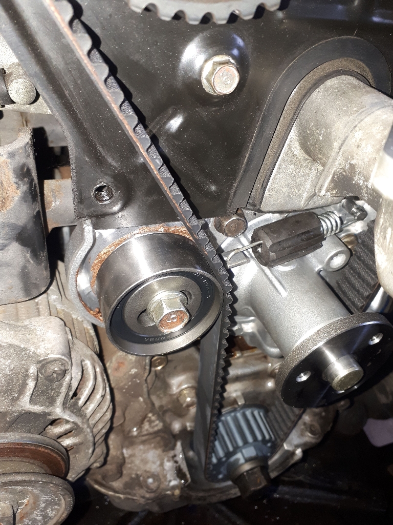

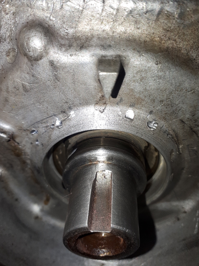

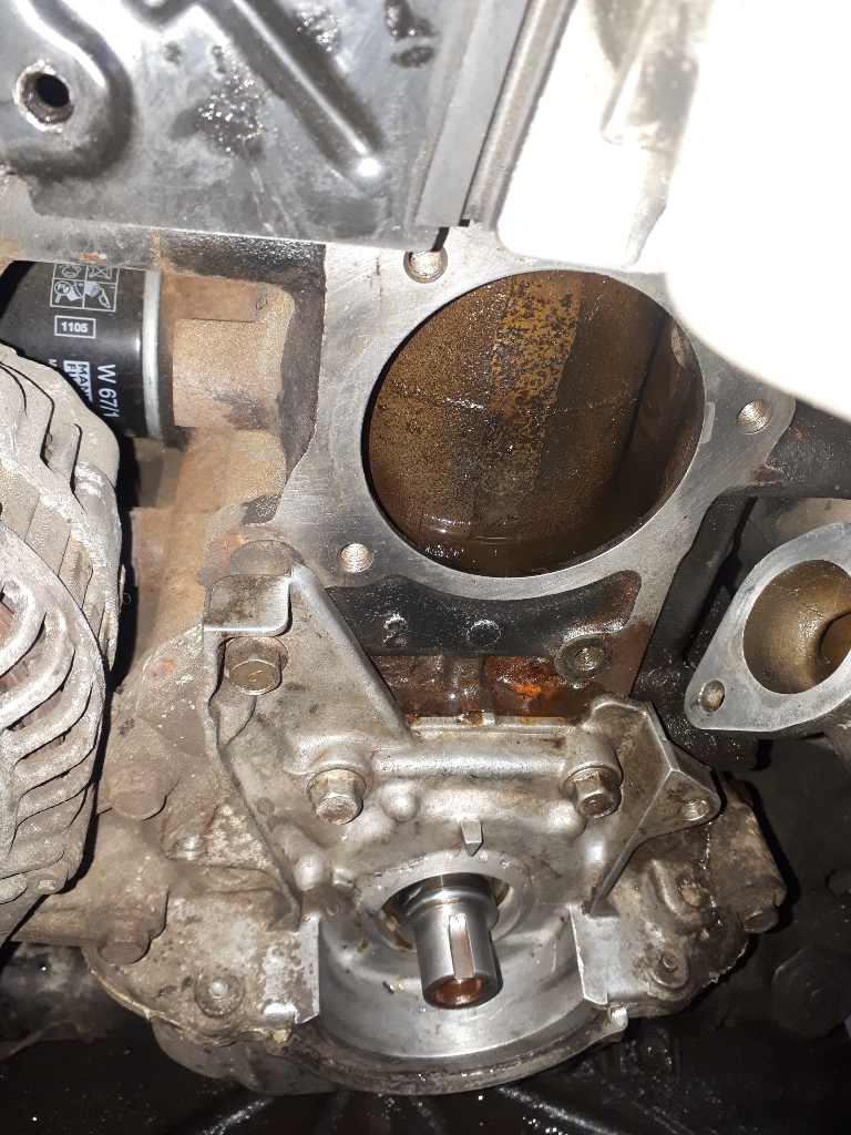

Voilà les photos prisent gentiment par mon mécano suite à ma demande :bien:
La dernière c'est pour montrer qu'il avait bien mis de la graisse cuivrée pour le galet tendeur :D
Que pensez-vous de la gorge du nez de vilebrequin, je la trouve quand même bien conservé :bien:

Tu as monté un kit courroie de distribution Gates.
Car je viens justement d'en monter un ( provenance autolink) et la courroie était tendu , mais genre très tendue. genre le galet en butée.
Courroie Gates 5273XS.
Et la je vois que ton galet tendeur est a mi courses.
J'ai pourtant demandé a Autolink, je pense qu'il y a un truc avec la courroie que j'ai reçu . Même si la référence dessus est bonne.
Je viens de faire la mienne et au début, j'ai eu comme toi, le galet au taquet. Mais je ne savais pas qu'il y avait une procédure de serrage pour la courroie... :tantpis:
En appliquant la procédure, j'ai la même position du galet que sur la photo.
