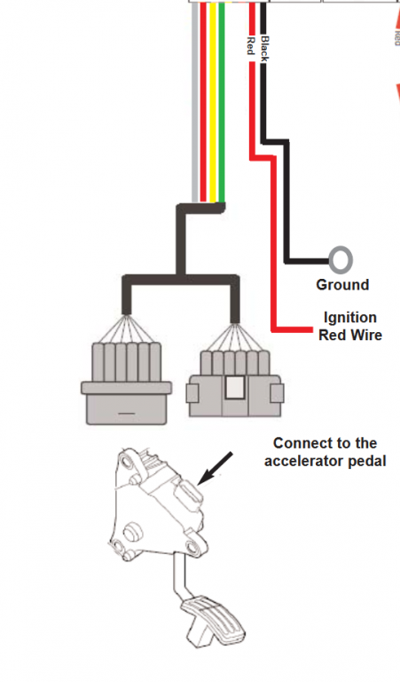

Le régulateur ne pose pas de soucis à utiliser avec ce boitier qui s'intercale juste en série sur la commande électrique vers l'ECU. Il se branche directement sur la prise de la pédale donc ton montage régulateur ne changera rien à moins si tu as conservé la connectique d'origine.
Pour la place, je ne vois pas pourquoi cela gênerait dans cet espace c'est tout libre.
En fait il faudrait que je sache comment tu as branché ton régulateur et si tu as modifié le câblage d'origine.

Je viens de regarder le montage du Rostra (si c'est de celui-là dont on parle) en fait le branchement est identique en tous points à celui du pedalbox on a une prise mâle et une femelle à interposer entre la pédale et le câblage aval.
On a donc deux choix possibles; brancher le Pedalbox directement en sortie du boitier pédale ou en sortie du Rostra. Dans les deux cas il sera en série dans le circuit et je ne pense pas que cela crée une quelconque différence. Je pense que la question mérite d'être posée à DTE sytems voire aussi à l'entreprise qui fabrique le rostra.

Si, tu utilises toujours le Pedalbox car il est toujours sous tension alors que le régulateur peut être coupé je pense. Le Pedalbox est toujours sur une fonction, au minimum réglages d'origine (blanc). Mais depuis que je l'ai monté c'est toujours minimum "city" car une fois qu'on y a goûté on trouve la pédale bien molle en "origine".
Aujourd'hui j'ai 220 kms à faire sur sol mouillé voire sous la pluie (ce sera seulement la deuxième fois en 30 000 kms ;) ) et toujours sur routes viroleuses entre les Hautes-Pyrénées et l'Aude en passant par l'Ariège, je vais voir ce que ça donne.
Je viens de poser la question au représentant DTE Systems France, comme moi, il pense qu'il serait mieux de brancher le Pedalbox en premier sur la sortie de pédale d'accélérateur. Je lui envoie les liens afin qu'il puisse les envoyer à l'usine en Allemagne, je reviens vers vous dès que j'ai la réponse :beer:

J'ai la réponse de DTE systems, ils conseillent de mettre le Pedalbox directement en sortie de la pédale et ensuite ton régulateur. Comme ils ne l'ont jamais fait ils m'ont également précisé que si cela ne marchait pas (mais c'est très peu probable) que tu avais un mois pour renvoyer la Pedalbox sans frais.
