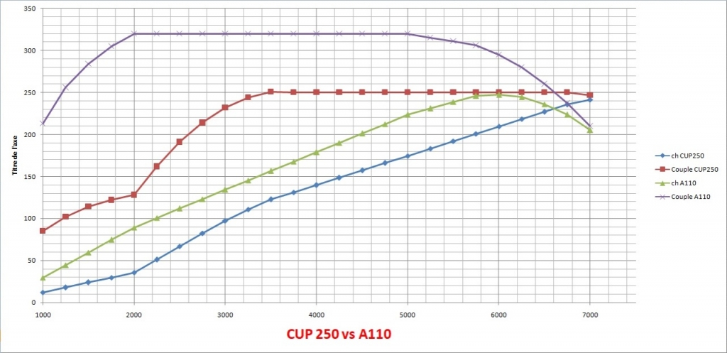

Ici la comparaison des moteurs de la CUP250 et de l’A110.
Le moteur de l'alpine est plus puissance sur presque l'intégralité de la plage d'utilisation.
La Pmax de l'Elise est inexploitable, car au rupteur.
Entre 4000 et 7000 tr/min, la puissance moyenne est de 192ch pour la CUP, 221 ch pour la A110.
Entre 3000 et 5000 tr/min, la puissance moyenne est de 138ch pour la CUP, 179 ch pour la A110.
Le moteur de l'Alpine est plus efficace à haut régime et encore plus à mi-régime.

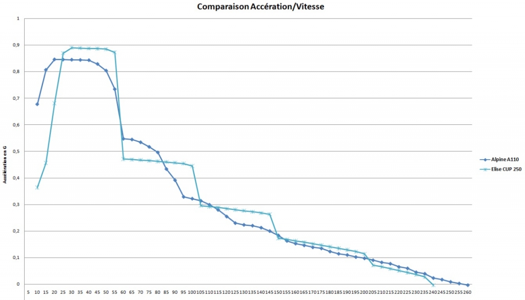

Vue que je n'ai pas plus de donnée, voici un versus CUP250 vs A110, l'accélération maximal suivant la vitesse. A chacun d'en tirer ses conclusions. En bleu l'Alpine, en cyan l'Elise.
