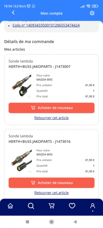

Je viens de recevoir 2 sondes lambda voir photo car on m a dit que sur ilm les sondes n etaient pas fiables, d autres m ont dit aucun soucis... Donc je prefere tester pour etre sur.

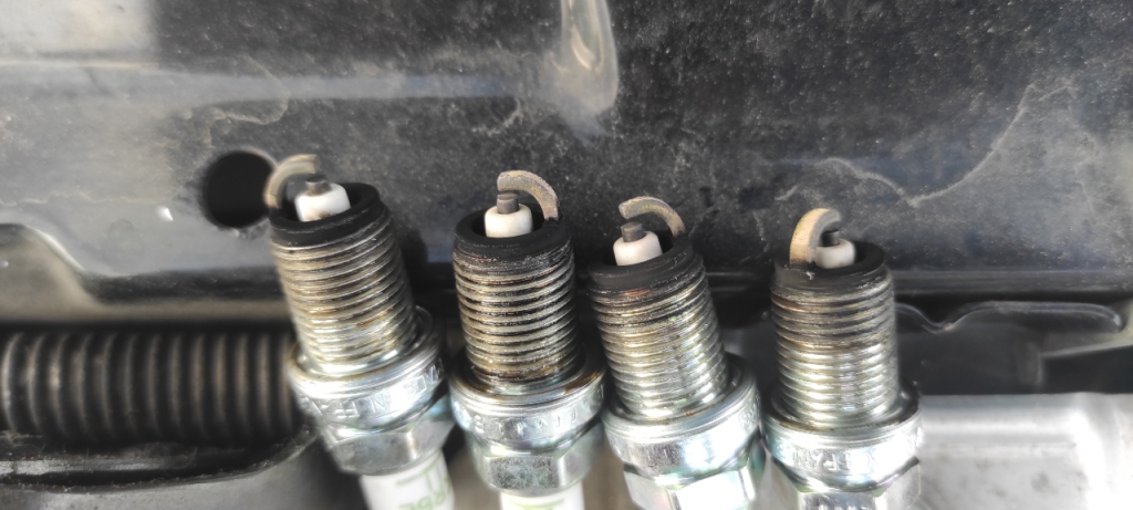

J ai vérifié les bougies qui n etaient pas top et jai remis mes anciennes Iridium que jai brossés.
Jai mon kit distrib et les ngk mais pas irridium en neuf que je ferai au printemps.

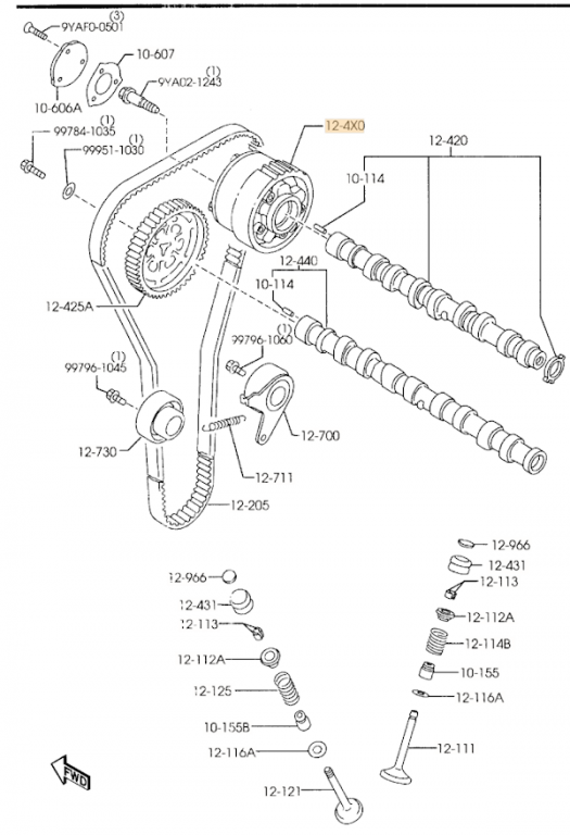

Je dois faire ma distribution, je me demande si la poulie variable pourrait pas être la cause du problème, elle a peut être pris du jeu.

Je suis pas sur que ca se teste, par contre ca ce démonte, il y a des pièces d'usure à l'intérieur.
Très difficile de trouver en occasion et ca doit couté une couille chez Mazda.

Sans pouvoir vous apporter beaucoup de réponses pour trouver une solution :tantpis:
J'ai regardé dans l'EPC pour retrouver cette poulie variable. Si j'ai bien compris, c'est celle qui est identifiée 12-4X0 sur la vue éclatée.
Sa référence exacte est BP6D-12-4X0D et elle est affichée à 804.91€ /HT, je n'ai pas d'informations sur sa dispo, mais oui elle coûte les deux reins. Au besoin, cela pourra toujours servir de base pour rechercher une pièce "compatible" ou remanufacturée ? (je ne sais pas si c'est possible, ça).

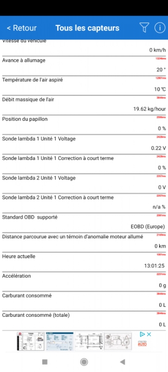

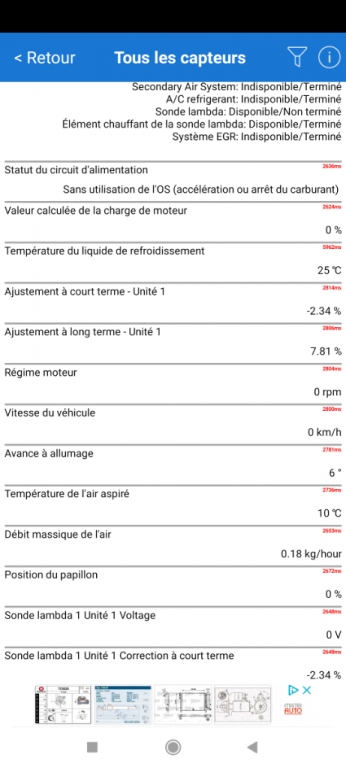

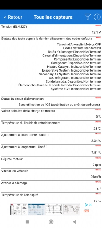

Jai pu avoir ca a l odb
nbfl unplugged 1.8L de 2004

Cest normal l avance a l allumage ?

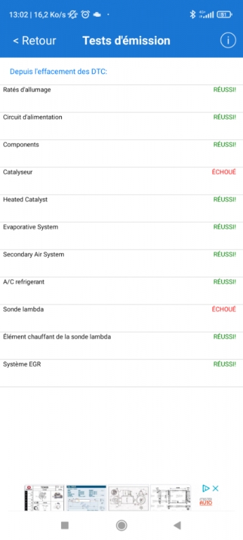

L'avance oui mais on dirait que c'est la sonde lambda le PB. Elle ne donne pas de valeur et ta correction long terme enrichir bcp.
Pour vérifier c'est pas bien de le faire mais mettre 100% accélérateur a froid pour voir si en open loop ça tourne rond. Si oui c'est que c'est bien un problème de lambda.
Envoyé de mon M2007J20CG en utilisant Tapatalk
Cest encore les 2 lambda ilm en place
Ce weekend cest prevu sue je mettre les 2 nouvelles si le temps le permet
Jai teste le lecture sur ma laguna jai 14' a lavance a lallumage
