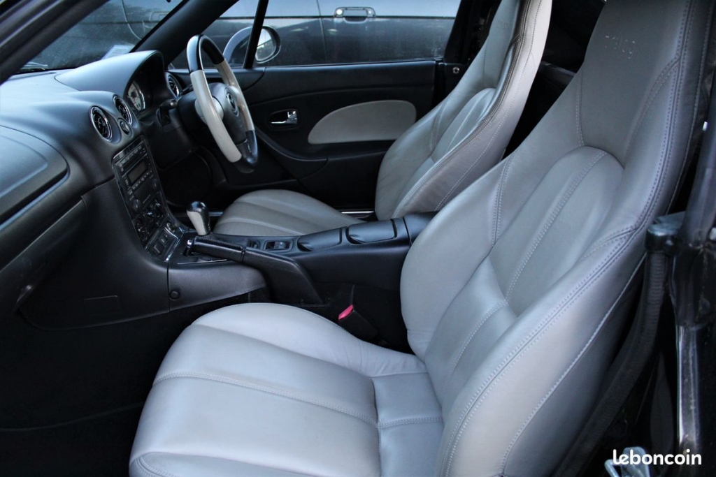

En sois, si y'a un gros changement dans les bas régime pourquoi pas. J'achète surtout la 1.8L pour l'intérieur (bonjour les sièges cuirs de la NBFL trilogy) et les pièces de rechange de que j'aurais sur le côté.
Le moteur sera chez moi, donc je me dis, si déjà je l'ai, et qu'il a moins de borne, pourquoi pas. Mais si y'a pas de changement dans le comportement, c'est à réfléchir.
Je vais la chercher dans 2 semaines, elle est roulante, j'aurais surement de quoi me faire mon propre avis en roulant un peut avec je suppose.
J'accompagne cette réponse avec une petite photo avec la future mimix ! (d'autre photos viendrons quand je l'aurais cherché ;) )
