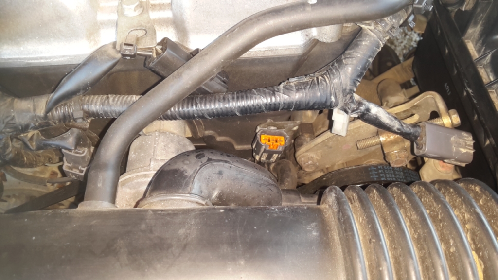

Comment faisais tu avant qu'elle tombe en panne pour démarrer ? tu appuyais sur les pédales ?
Depuis le début on a évoqué le capteur de vilebrequin . Tu nous a assuré que ton mécano l'avait vérifié . .
Je viens de débrancher ce fameux capteur . Quand je mets le contact la clef d'anti démarrage s'allume pendant une seconde . Si je veux démarrer, la clef anti démarrage ne s'allume pas et bien sûr la mimix ne démarre pas . Il me semble que ça correspond bien à ton problème :D
Avec un ohmmètre j'ai vérifié la résistance de ce capteur 1,112 kOhm, et 1,18 kohm . entre la borne
1-2 et 1-3 . La borne 1 je l'ai choisie arbitrairement a gauche quand on regarde la prise
Si tu as un ohmmètre , tu peux tester :jap:

PTC tu es plus fort que moi en électronique et je te fais confiance mais je ne comprends pas ce que peut t'apporter une mesure de résistance car c'est un capteur donc qui réagit avec un pion sur le vilebrequin par un effet hall ou inductif. Comme tu ne sais pas quelle est la position du vilebrequin .....tu pourras juste vérifier que le câblage n'est pas coupé mais tu ne testeras pas le fonctionnement ni l'entrefer.
La résistance est donnée pour 860 ohms sur les sites marchands.
Message Publié : Jeu 27 Jan 2022, 20:57
Message(s) : 1625
En déconnectant le capteur on arrive aux mêmes symptômes que sur la voiture de Gilou40 .
Si tu relis les différents messages nous sommes plusieurs à accuser ce capteur .
La mesure n'est que statique , l'idéal serait de brancher un scope pour vérifier le signal en fonctionnement .
A défaut la mesure permet de vérifier la continuité du circuit et cette mesure est reproductible
facilement . Si Gilou trouve les mêmes valeurs on peut innocenter à priori ce capteur . S'il trouve une valeur infinie ou zéro , il peut changer ce capteur pour faire avancer la recherche de panne .
Changer ce capteur, si la mesure est aberrante , n'est pas un investissement important . Moins cher que de se lancer dans le changement de calculateur ou de l'anti démarrage .
Affaire à suivre , peut être irons nous bientôt nous balader dans les Landes avec la caisse à outils :D

Je viens de tomber sur le sujet, c'est vrai que ça ressemble à un capteur PMH HS (ou déréglé), ou câblage comme dit lachutaie.
Avant ce souci là voiture fonctionnait correctement pas de raté ?
Je ne pense pas que ça vienne de l'anti démarrage et si c'était le cas il faudrait changer le boîtier anti-démarrage + calcul moteur + clé + Nieman et serrures si on veut le faire bien.

j'ai donc pris les mesures de résistance sur le capteur et les voici:
1-3: 6,9 M ohm et ça continue d'augmenter
2-3: 9,6 M ohm
ça ne correspond pas du tout avec les tiennes PTC...
La séquence d'allumage des voyants reste la même avec le capteur débranché.
Je vous laisse réfléchir.. :? posting.php?mode=reply&f=14&t=50351#
Message Publié : Ven 28 Jan 2022, 18:00
Message(s) : 1625
si tu regardes bien , mes mesures étaient entre 1-2 et 1-3 :D
Il me semble qu'entre 2 et 3 la résistance était infinie
Cette mesure n'est qu'indicative mais 6000 fois plus élevée il y a un problème sérieux
Vire ce capteur et remplace le par un neuf et reviens nous faire écouter le doux bruit de ton moteur qui tourne bien rond :)

ok, donc je commande le capteur, c'est bien celui-là?
RIDEX Longueur de câble: 270mm, Nombres de pôles: 3pôle Capteur d'angle, vilebrequin 833C0193 pas chères
RIDEX 833C0193 Capteur d'angle, vilebrequin pour MAZDA MX-5 II (NB)
Réf.: 833C0193
trouvé sur Auto Doc

j'ai eu un peu le meme genre de probleme, sur ma NBFL de 2005
aprés changement de distribution, la voiture ne voulais plus demarrer, mais, toussait, qq fois
donc, pas l'anti démarrage...
Calage de distri, position des arbres, évidement verifiés 12 fois.... :? :roll:
prise defauts etc, et tout ce qui a été évoqué ici
finalement.... le capteur de vilebrequin, certainement pas trés bien remonté
et c'est reparti!
donc, ces 2 capteurs, avec celui d'arbres à cames, peuvent vraiment faire chier!!
bien regarder ça , aprés une intervention dans ce secteur§
