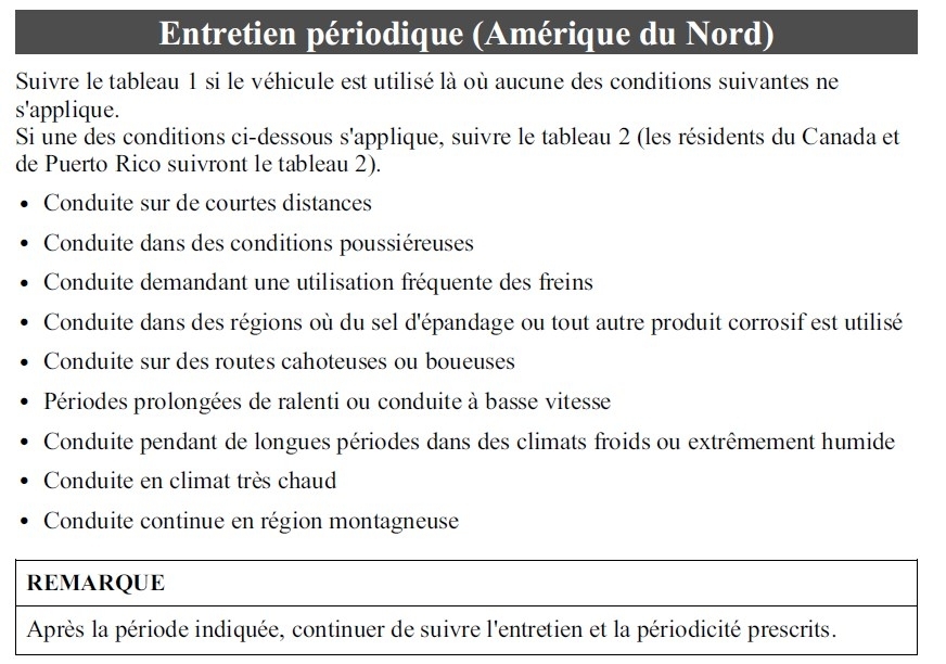

Je remets le tableau des conditions de périodicités sur cette page. Il me fait bien marrer :ptdr:
Pour rappel, Tableau 1 = 12 000 km et tableau 2 = 8 000 km.
Si quelqu'un n'entre pas dans le cadre du tableau 2, je lui offre une bière :beer: :ricane:

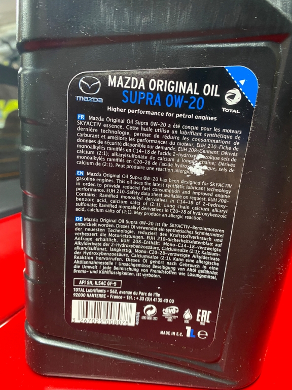

Chez Mazda , ma NC a droit à cette huile:
de la 0w20 ???? :o ...ça doit être de l'eau ce truc! :D
Dis donc, c'est précisé "pour moteur Skyactiv"....t'en a vraiment un sous le capot de ta NC de 2006 ??? :sic:
Message Publié : Mar 18 Avr 2023, 22:36
Message(s) : 2896
La 0w20 peut être utilisée dans le moteur de la NC, c'est même une recommendation aux US :tantpis:
Et pour le côté flotte, y'a bien des GT86 qui tournent avec cette sur circuit (et avec pour conséquence une température moteur plus faible)
