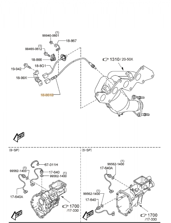

Voilà les deux sondes dans la vue éclatée (enfin trouvées, bien cachées...).
La 18-861B identifiée comme "capteur d'oxygène". Référence LFG2-18-861B.
La 18-8G1 identifiée comme "capteur, rapport air-carb". Référence LFG1-18-8G1A.
Les deux pièces OEM en photos.
https://www.ebay.com.my/itm/144864740381
https://www.cafr.ebay.ca/itm/144864740010
En faisant des recherches sur autodoc la LFG1-18-8G1A (Denso) marque qu'on arrive aussi à lire sur la photo de la pièce OEM est taguée "Bande large"
https://www.auto-doc.fr/pieces-detachees/oem/lfg1188g1a
L'autre en Sonde à Seuil
https://www.auto-doc.fr/pieces-detachees/oem/lfg218861b
En espèrant que cela vous apporte des réponses

Je viens compléter les informations données par Maxime (Aerogela)
La sonde à oxygène qui se trouve à l'arrière du collecteur donc le plus près de l'intermédiaire est bien le même entre toutes les versions de NC.
(réf OEM: LFG2-18-861B)
Par contre, la sonde de ratio air/fuel qui se situe plus côté moteur donc la première, il en a eu deux versions.
Une pour la NC et une autre pour les NC-FL(1) & 2.
Celle pour la NC porte la référence OEM LFG1-18-8G1A et celle pour les NC-FL(1)&2 LFN1-18-8G1A
Pour le capteur air/fuel des NC, la valeur est bien entre 0V et 1V comme l'a dit Gilles. ;)
Par contre, je n'ai pas les valeurs pour le capteur pour les NC-FL(1)&2 :tantpis:
Voilà ce que j'ai comme autre info sur ces capteurs.
Le capteur de rapport air/carburant à large plage est un capteur de type à courant limité et peut détecter la concentration d'oxygène. (rapport air/carburant du mélange air-carburant) dans les gaz d'échappement dans toutes les plages, du pauvre au riche.
=> Un chauffage est intégré au capteur pour faciliter l'activation du HO2S au démarrage du moteur (lorsque la température est basse dans les gaz d'échappement).
=> Le capteur de rapport air/carburant à large plage convertit la concentration d'oxygène dans les gaz d'échappement en une valeur actuelle,
et envoie la valeur au PCM.
=> Le PCM calcule alors la valeur λ (lambda) du mélange air-carburant basé sur le courant reçu (valeur λ (lambda) = (rapport air/carburant réel)/14,7
Pour le capteur arrière vers l'intermédiaire, un chauffage est aussi intégré au capteur pour faciliter l'activation du HO2S au démarrage du moteur lorsque la température est basse dans les gaz d'échappement.
=> Un élément en zirconium est utilisé sur le capteur. Lorsqu'il y a une différence entre la concentration en oxygène à l'intérieur et à l'extérieur de l'élément, la force électromotrice est générée par le mouvement des ions oxygène (à l'intérieur de l'élément). (élément zirconium : atmosphère, extérieur : gaz d'échappement).
La force électromotrice change considérablement au moment limite du rapport air/carburant stœchiométrique (A/F=14,7). Le PCM reçoit la tension générée par le HO2S directement, et augmente ou diminue la quantité d'injection de carburant par la commande d'injection de carburant afin qu'elle soit proche du rapport air/carburant stœchiométrique.
=> Lorsque la température de l'élément en zirconium est faible, aucune force électromotrice n’est générée.
Le HO2S est donc chauffé par un radiateur intégré, facilitant l'activation du capteur d'oxygène. En raison de cela, le capteur est activé efficacement même immédiatement après le démarrage du moteur à froid, et une valeur de sortie de capteur stable peut être obtenue.
Voilà. Si ça peut aider. :jap: ;)
