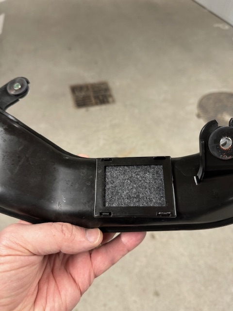

Pour info cette partie :
Est sur le collecteur d'entrée d'air sur une ND2. Je l'ai démonté ce WE et on retrouve cela sur la partie inférieure proche de l'écrou de fixation de ce collecteur d'entrée d'air de la boite à air.
A quoi cela peut-il bien servir ?

Voici le détail :

Je n'avais pas fait attention à la présence d'un espace similaire sur la partie plus en amont de l'admission (comme je n'ai pas eu à la démonter), mais sur la ND3 ce "trou" est également présent puisque qu'il n'y a aucun changement de références des pièces autour de la boîte à air.
Sur la ND3 c'est un espace supplémentaire à celui que tu as photographié.
J’ai le sentiment que ces ouvertures viennent compenser un effet de perte de pression dans la tubulure d’admission lors d’un appui franc sur la pédale d’accélérateur. J’exagère le trait en disant ça mais c’est comme si à ce moment-là le moteur n’arrivait pas à recevoir assez d’air ou pas assez rapidement, cela joue peut-être très légèrement sur la réponse du moteur et sur la ND3 c’est peut-être couplé aux modifications électroniques de la pédale d’accélérateur. Comme je n’ai pas roulé avec je ne peux pas transcrire de vrai ressenti. Mais je le ferai dès que possible.

A mon avis c'est un truc comme cela (équilibre des pressions).
Je vais monté la partie inférieure de la boite à air d'une ND3.
J'ai monté l'entrée d'air SPS, je pense que cette entrée d'air "filtrée" doit avoir en effet une utilité sur l'admission d'air dans certaines conditions. Sur la boite à air ND3 elle est présente.
