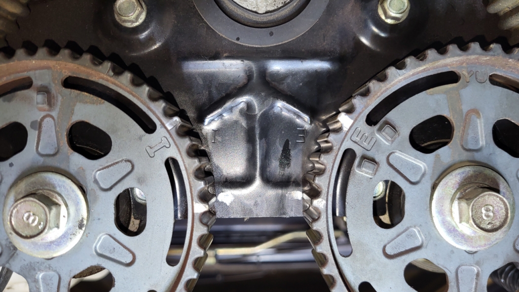

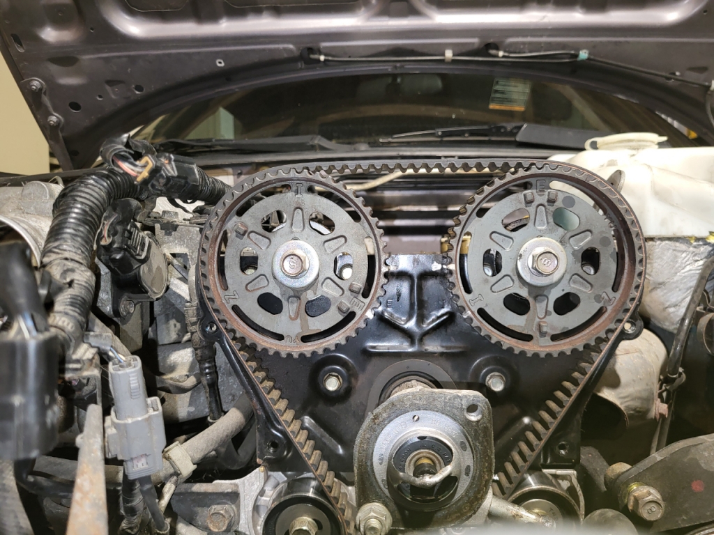

Essaie de faire une photo des repères d'AAC sans contre plongée comme celles de M@C

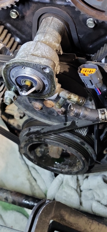

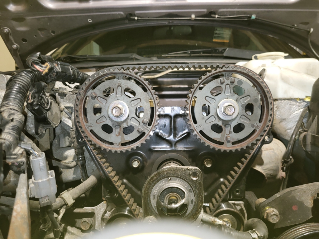

Voilà les photos j'espere que c'est mieux...
EDIT: je sais pas pourquoi la 1ere photo est retournée :tantpis:
Message Publié : Mer 24 Avr 2024, 20:29
Message(s) : 1625
Ta première photo , à l'envers , est correcte .
Sur la RTA , il y a une procédure qui permet de vérifier la tension de la courroie après avoir fait un tour et 5/6 au moteur et en vérifiant le repère 60° avec la poulie du vilebrequin . Puis à nouveau 2 tours et 1/6 et on vérifie le calage vilebrequin et AAC.

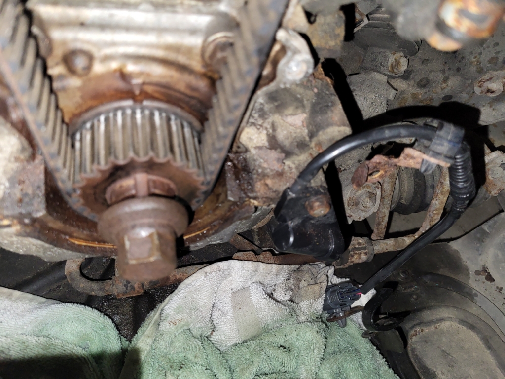

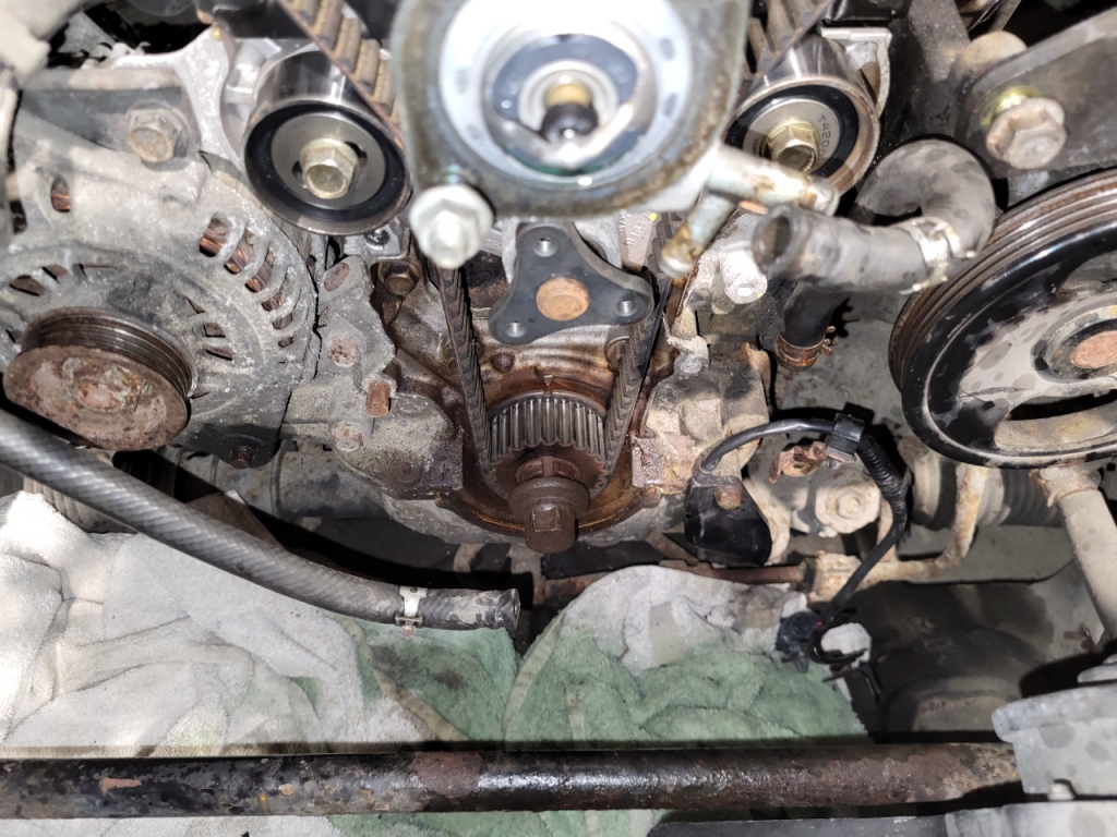

Petite photo du capteur PMH savoir s'il semble bien installé:
Message Publié : Jeu 25 Avr 2024, 07:10
Inscription : Mer 24 Août 2022, 21:31
Message(s) : 318
Localisation : Les collines de Pagnol
Refais le calage au PMH quand tu changeras la distri c'est le seul moyen d'être sur du calage !
Quand au capteur il doit être super proche de la poulie genre tu fais passer une feuille de papier entre les 2, j'ai eu le soucis sur une autre caisse le capteur n'était pas assez proche et ça calait à chaud.

Pour vérifier si le capteur PMH est bien placé , il faut que le disque Timing wheel avec ses 4 ergots soit bien en place .
Alors j'ai a 1ere vu pas vu le disque hiere en demontant il se situe ou ce disque?
T'as une photo?

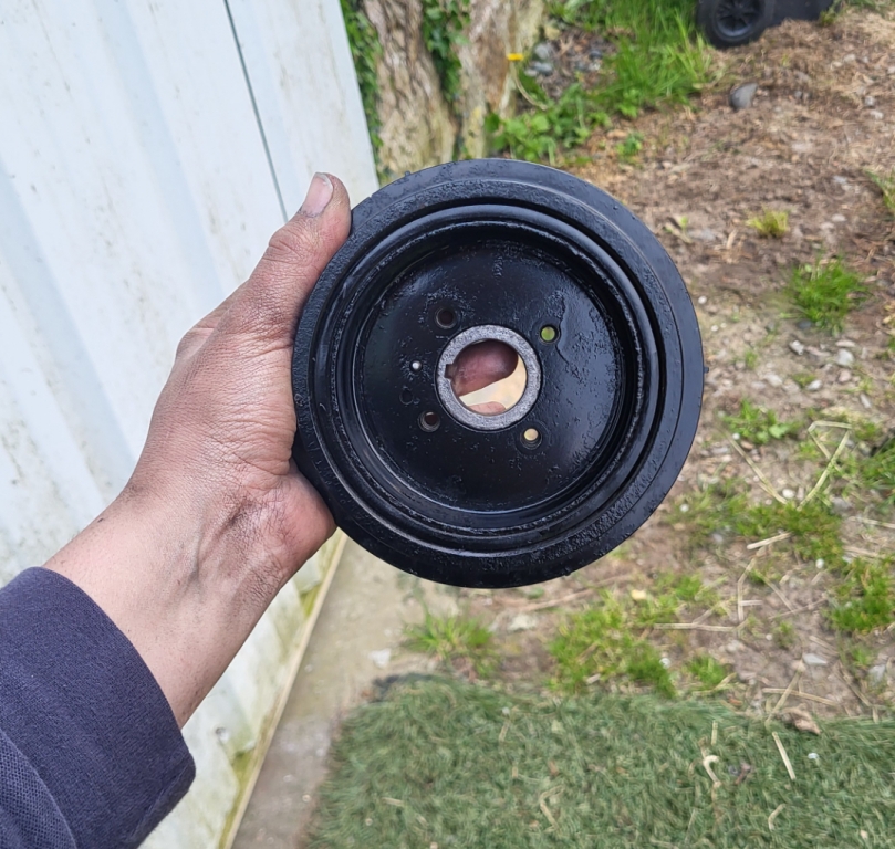

EDIT: ok je pense avoir vu ou se trouve ce disque c'est sur la poulie damper coté villebrequin il y a des petits ergo. Il faut que je regarde que les 4 soit bien là déjà! Car la poulie est un peu attaquer par la rouille du moins elle est pas neuve donc voir qu'il manque pas un ergo serais interessant!

Alors je viens de mesurer j'ai entre 0.75mm et 0.80mm entre le capteur PMH et le petit ergo noir.
Est ce suffisament proche?
Message Publié : Jeu 25 Avr 2024, 20:45
Message(s) : 1625
1 mm c'est bon

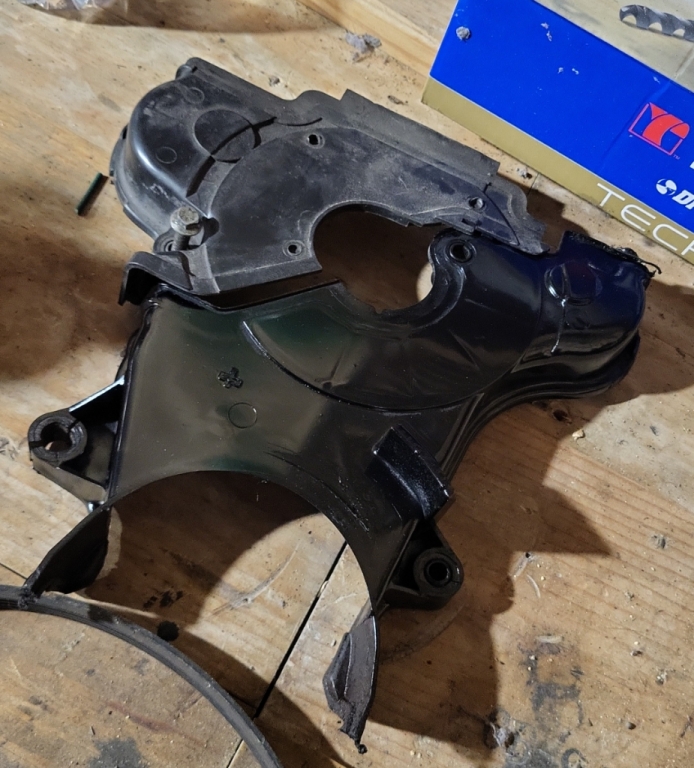

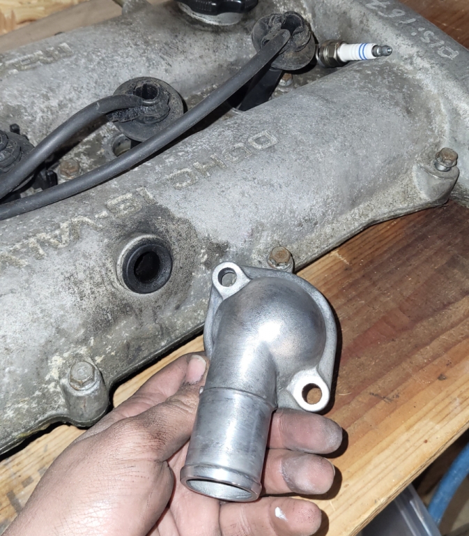

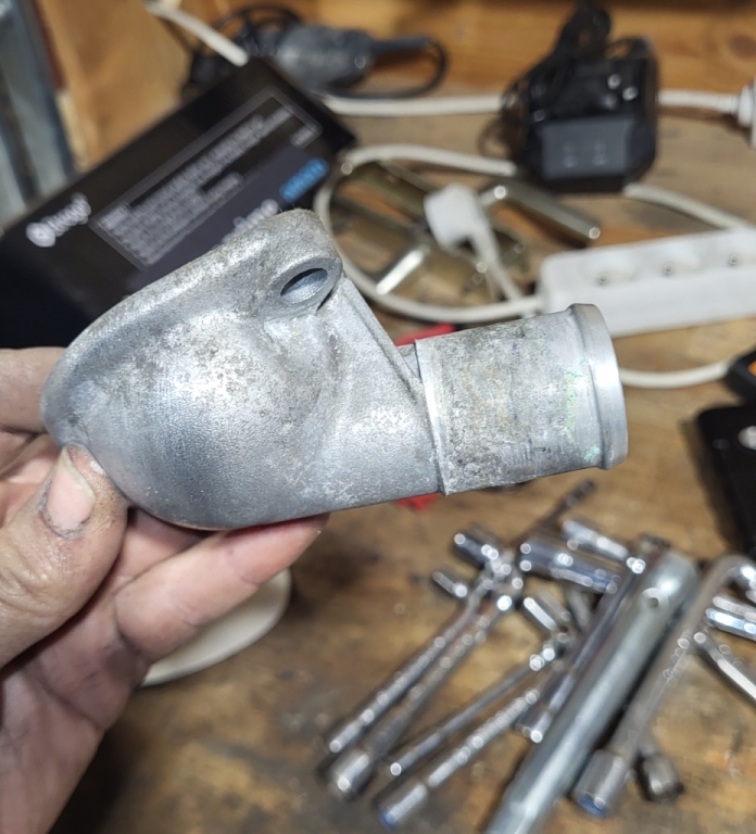

Oui c'est le choix que j'ai fait avec Nico, je m'occupe de reposer une distribution neuve, j'en profite pour enlever la rouille et repeindre ce qui en a besoin et de remonter au propre. Et tchéqué les points un a un :oui:
Je vais egalement mettre du nettoyant contact sur toute les cosses.
Je vous tiens au courrant dès que la distri est remonté d'ici 2 semaine pour avoir la derniere pieces.

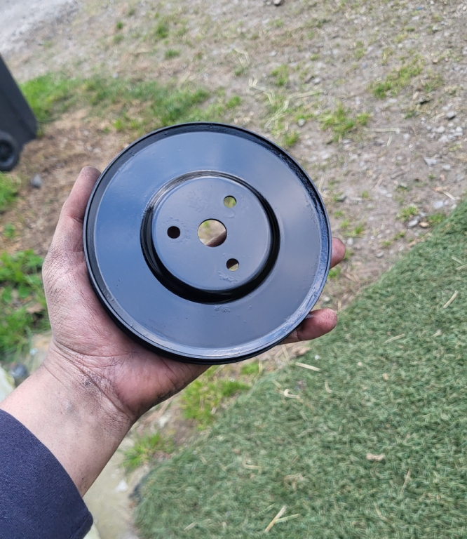

Voici quelques photos du av/ap nettoyage des pieces
