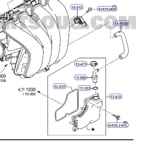

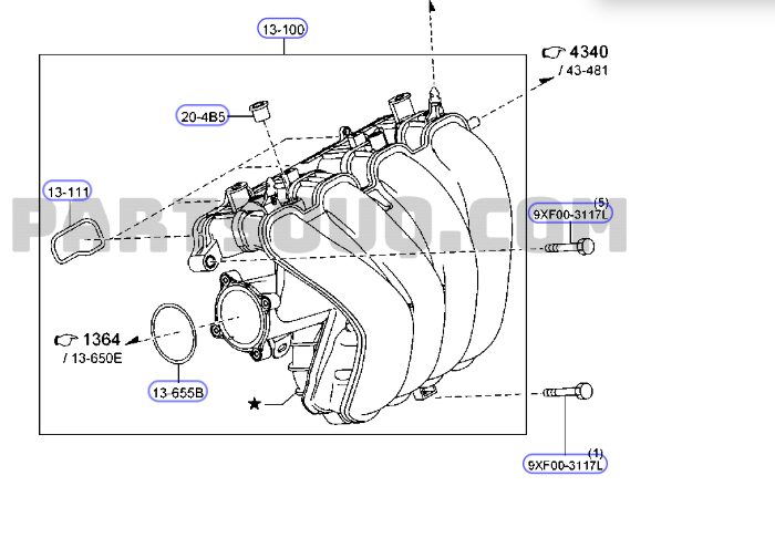

Je vous mets ca juste pour info.
J'ai acheté les joints directement en concession, voici les prix HT pour la version ND1 (160).
Les 4 joints du collecteur d'admission >>> ref : PE01-13-111 / Prix : 10.54€ unitaire
Le joints du boitier papillon >>> ref : PE13-13-655 / Prix : 16.42€
Numéro 13-111 et 13-655B sur le schéma en dessous.
Joint du séparateur d'huile >>> ref : PEES-10-2C8 / Prix : 12.76€
Numéro 10-23Y sur le schéma en dessous.

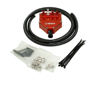

J'attends toujours mon "VERUS Air Oil Separator" commandé le 5 Mai chez Fab9tuning,mais pas de nouvelle, la commande est toujours "en attente de traitement" et ils ne répondent pas à mon Email :tantpis:
J'attends jusqu'à lundi, après je créais un litige via PayPal et je ferais ma commande chez flyin'miata ,ils sont bien plus serieux.

stan69 a écrit :
De rien.
Faudrait juste que Aerogela nous confirme que ce sont les mêmes références pour le modèle 184.
Effectivement elles sont différentes pour le 2.0 184 (en rouges) et les autres sont erronées :aie:
Les 4 joints du collecteur d'admission >>> ref : PE0113111 / Prix : 10.54€ unitaire
---> PE31-13-111 à 11.11€ HT/u
Le joints du boitier papillon >>> ref : PE1313655 / Prix : 16.42€ Attention ! C'est le joint en référence pour la 1.5L
---> la bonne référence PE01-13-655 à 13.84€ HT pour tous les 2.0 (160 ou 184) ( et pleins d'autres modèles aussi, mazda 6 / 3 CX3 etc...)
Joint du séparateur d'huile >>> ref : PEES15908 / Prix : 12.76€ Attention, c'est le code pour la courroie d'accessoire
---> la bonne référence PEES-10-2C8 à 12.76€ HT (commune à tous les 2.0)

Message Publié : Mer 21 Mai 2025, 16:25
Message(s) : 8989
Bon en effet je mettais un peu emmêlé les pinceaux ;)
J'ai modifié mon message.
Par contre la référence du joint du boitier papillon, j'en ai qu'une seul :etonne: (PE13-13-655)
