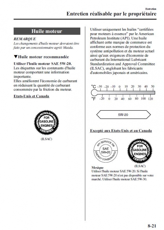

Message Publié : Ven 4 Août 2017, 13:40
Inscription : Dim 9 Juil 2017, 16:06
Message(s) : 370
Localisation : Sud 77
D'après le manuel, c'est de la 5w20 pour la NC...
NBFL 1.6 - 2001
Message Publié : Ven 4 Août 2017, 14:23
Message(s) : 1315
Sur mon manuel "papier" européen, c'est bien écrit 5w30.
Mais sur les manuels pdf (visiblement internationaux), c'est écrit 5w20 et à défaut 5w30.
Mon ex-NC 2.0 Niseko
