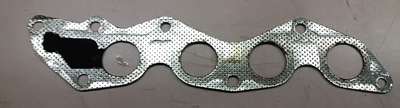

Je viens de terminer le remontage, 100 kms de pur plaisir et ça fonctionne, ralenti nickel, pas de fuites... :bien:
Je remercie tous ceux qui ont posté, m'ont soutenu moralement et ceux qui ont participé par leurs idées ou par leurs tests.

Comme le disais si justement Papatangocharlie tout cela a été très instructif et j'ai été passionné par l'usine à gaz que peut être notre NC quand on fouille un peu.
Ne serait-ce que le fonctionnement de l'EGR qui n'est pas un simple solénoïde commandé en tout ou rien. Il y a en fait trois enroulements différents dans la vanne dont les plages de fonctionnement sont tellement complexes que j'avoue avoir jeter l'éponge à essayer de comprendre la logique de son fonctionnement.
Si tout ce que j'ai appris pouvait me permettre de vous aider, c'est avec plaisir que je le ferai dans le cadre de ce Forum :bien:

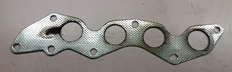

Surtout, pour ceux qui ont monté le 4/1 d'ILM avec le fameux joint ;, je ne peux que les inciter à changer au plus vite ce joint par un OEM, vendu chez ILM mais aussi chez Oscaro 3 fois moins cher. Pensez à ce qui pourrait survenir si le petit bout de métal ne c'était pas coincé dans la vanne EGR mais un peu plus loin dans une soupape d'admission :cry:
Message Publié : Dim 4 Nov 2018, 09:44
Et après avoir parcouru une centaine de kms avec la vanne EGR inhibée, je peux vous certifier que ce n'est pas négatif, bien au contraire. Cette vanne est fermée (si elle le peut :ricane: ) en dessous de 1200 trs et au dessus de 4200 trs mais également en pleine charge donc pas la peine d'attendre un surplus de puissance à haut régime.
Par contre je peux vous dire qu'à faible charge ça change la vie, surtout avec le 4/1 d'ILM qui diminuait drastiquement le couple à bas régime, même en E45. J'avais du mal à repartir en première car il fallait monter dans les tours pour ne pas caler du fait de la faible contre pression à l'échappement, là je repars sur un filet de gaz (au dessus de 1200 trs, bien sûr ). Mais cela rend aussi le moteur plus souple à moyen régime, on n'a plus cette phase creuse entre 2000 et 3600 trs, le moteur semble plus rempli mais en contrepartie il donne l'impression d'être plus linéaire et moins démonstratif en terme de sensations vu que l'on a gommé ce creux.
Un petit tour en montagne cet après midi devrait me permettre de vous en dire un peu plus :woo:
Je vais ouvrir un petit post pour expliquer le fonctionnement de la vanne EGR sur nos NC, si cela vous intéresse, bien sûr :beer:
