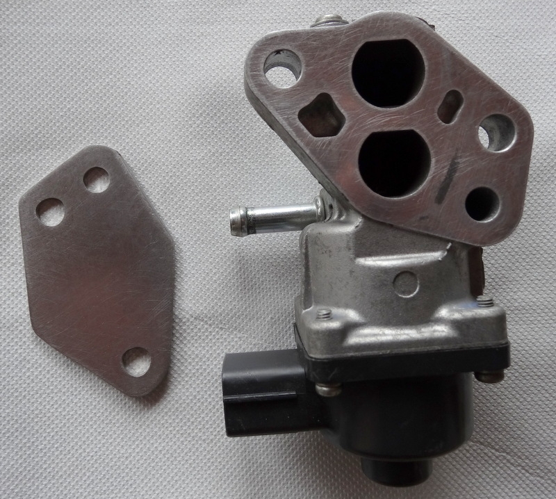

Par contre sur la 2ème photo on voit bien en grossissant une crique sur la partie métallique et le morceau qui ne va pas tarder à faire comme le mien :woo:
Oui tout a fait je l'ai démonté a temps.
La chaleur des gaz brule le joint.
Je n'ai toujours pas reçu celui de chez Oscaro.
Je vais sans doute également inhiber le vanne EGR un de ces jours mais en mettant le bouchon sur la culasse comme je l'ai évoqué un peut plus haut. Je ferais un retour.

C'est vrai que l'inhibition de la vanne EGR en aval de celle-ci semble plus facile mais il ne faut pas oublier (voir le tuto valve PCV de jd236) qu'il faut alors démonter le collecteur d'admission. Cela me semble pas plus facile que de démonter directement la vanne EGR et surtout moins risqué en terme d'étanchéité (du circuit vanne mais surtout de l'admission).

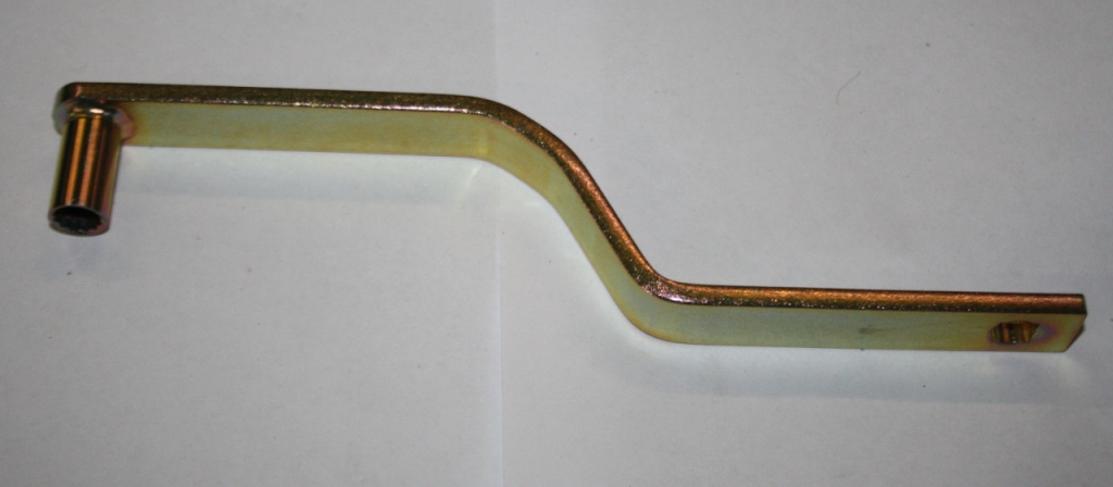

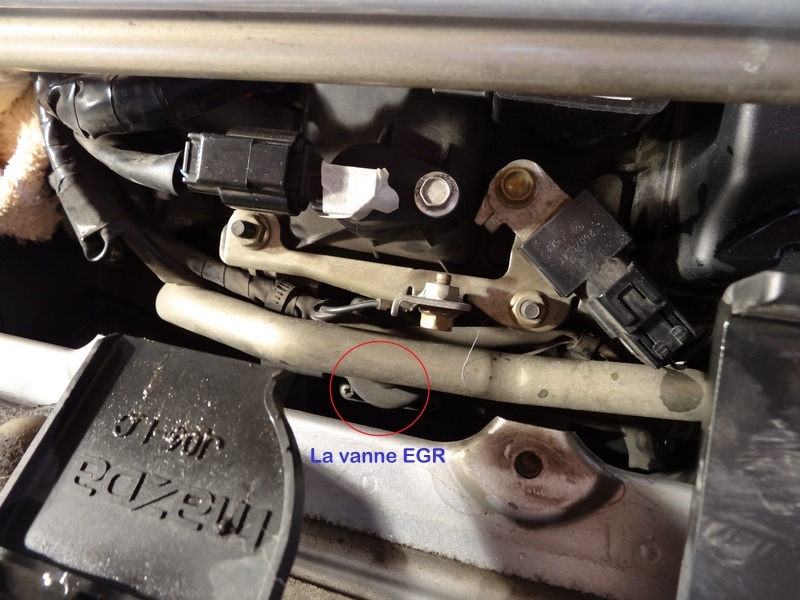

Peut être mais d’après ce que tu nous as raconté il faut des doigts de fée pour atteindre les vis de la vanne, je n'ai pas les outils spéciaux, et surtout pas de femme pour ramper sous la BV ! :ricane:
Pour atteindre la vanne tu as du retirer la trappe accès du tablier, et quoi d'autre ?
As tu pris des photos ?

Oui, je pensais faire un tuto mais je n'y arrive pas. En fait le démontage est assez très simple pour arriver jusqu'à la vanne EGR, c'est ensuite que ça se corse, juste pour retirer les deux vis qui la maintiennent et le tuyau de LDR. Quoique le tuyau tu peux le laisser et l'enlever après avoir déposer la vanne, au remontage ce n'est pas possible, il faut le remettre après et là....
En fait ça ressemble à ce que nous a expliqué jd236 dans son tuto pour la dépose de la valve PCV.
Là c'est avec la dépose des éléments en pied de pare brise et ensuite il faut démonter la grosse durite de LDR métallique en premier plan, le harnais métallique, débrancher les prises, pousser les fils et on a la vanne devant soi, tout au fond.
Je n'ai d'ailleurs pas de photo a vous proposer car celles que j'ai prises sont floues car la vanne est tellement loin que la mise au point c'est toujours faite sur d'autres pièces plus proches.
Bien sûr je tiens mes outils spéciaux à la disposition de ceux qui voudraient se lancer dans l'opération s'ils habitent dans le grand Sud ouest. Mais on peut trouver la clé d'origine pour 50€ sur le net. Mais c'est une douze pans, il ne faut pas se rater.......

Et si au lieu d'intercalé la plaque entre la vanne et la culasse, on fixe la plaque en lieu et place de la vanne et on laisse la vanne branché électriquement et attaché quelques pars dans le compartiment moteur.
Cela rendrait l'opération de remontage plus facile :?:

Tu as tout compris jma13 et puis laisser une pièce comme celle-là se balader ce n'est pas jouable c'est quand même bien lourd.
C'est pour cela que j'ai préféré remettre la vanne en place et faire un trou dans ma platine pour laisser la libre circulation du LDR. Bon, c'est une boucle qui ne sert, à priori, qu'à cette vanne mais je ne veux pas laisser de bras mort dans mon circuit .
