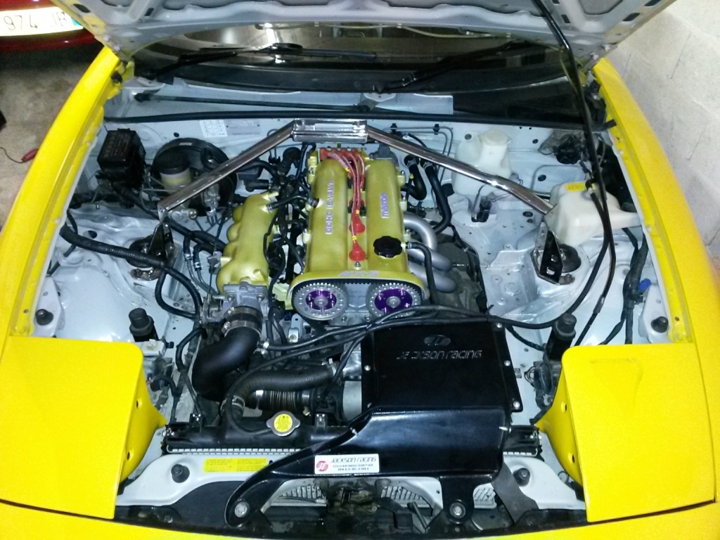

Qui a déjà monté une admission en façade à côté d'un radiateur plus court
Type civic tout alu
Il y a déjà un montage de ce radiateur mais pas encore de roulage
Car avec une boîte à aire avec l'entrée qui ferai 30-45 cm en façade ça doit donner un bon résultat

Mais surtout le radiateur réduit "haute perf" suffira t'il?

Sinon pour le radiateur, au niveau contenance ça sera suffisant, mais c'est vrai que le gros problème sur la Mx5 c'est la surface en contact avec l'air frais... l'entrée du pare-choc n'est pas très grande, du coup avoir un radiateur moins large (donc qui occupe moins d'espace derrière cette entrée) ne risque pas de favoriser les échanges thermiques, c'est sûr.
Comme toujours, faut voir l'utilisation de la voiture. ça sera peut-être suffisant quand même, sinon peut-être que l'ajout d'un petit radiateur d'huile dans l'interstice restant à côté de la nouvelle boîte à air en façade pourra atténuer le problème, en aidant le moteur à refroidir de façon générale...

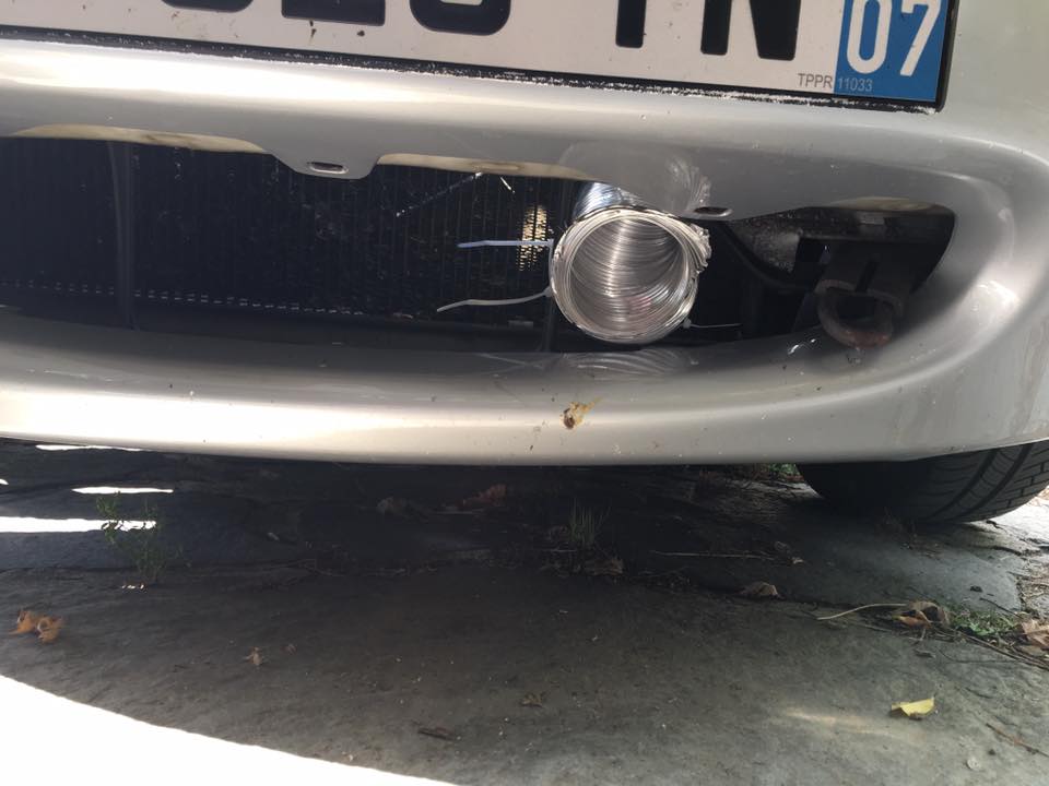

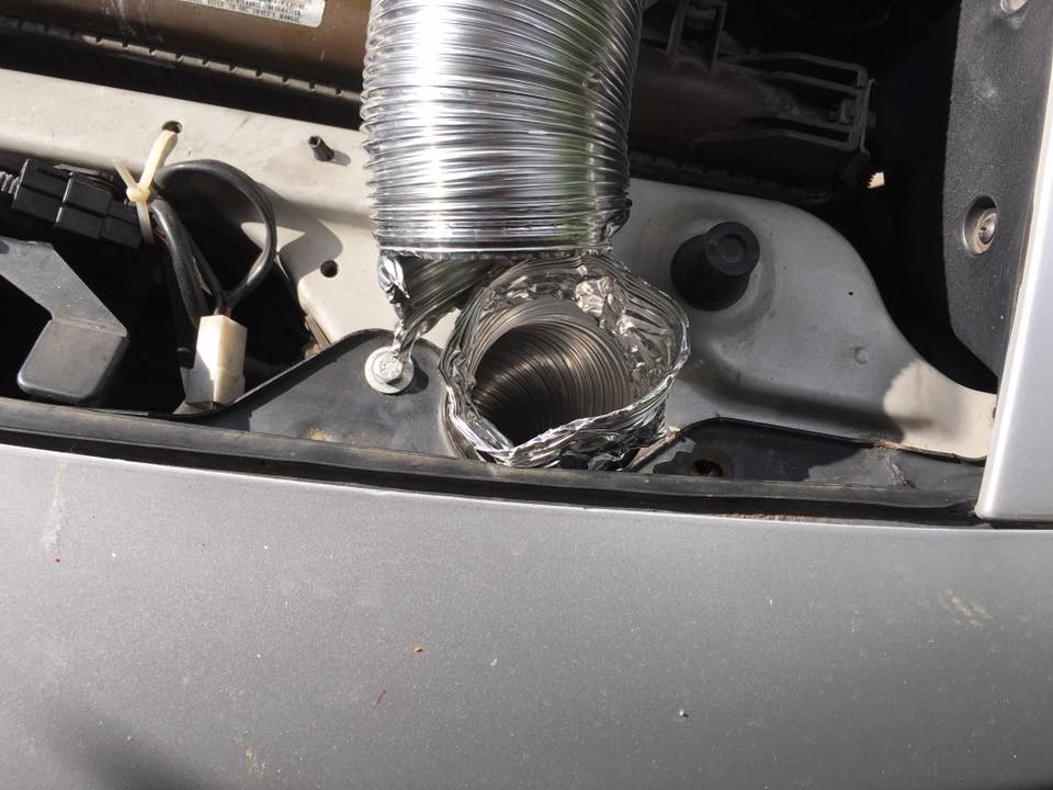

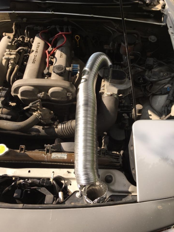

Voici ma maigre contribution , comment avoir de l'air frais avec une admission forcée , j'ai une boite à air de NB 1,6 qui traine je dois regarder comment la mettre en place pour améliorer vraiment l'affaire.
