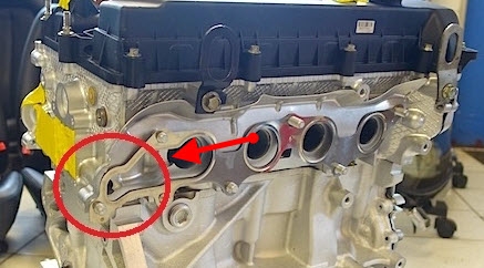

Le joint ILM a vraiment un vice de fabrication, car il ne bouche pas le passage des gaz brulés vers la vanne, puisqu’il y a une canalisation dans la culasse a la sortie du cylindre 1.
Simplement il se trouve soumis a une forte température sur la surface en contact avec la canalisation qui finit par le bruler, ainsi fragilisé il est aspiré par la dépression de l'admission.
C'est pas pour rien que le joint OEM(et d'autres) sont évidés a cet endroit.
Lacutaie as tu eu un retour d' ILM ?

Jma13, je te remercie car j'ai fourni tes premières photos à ILM et ils m'ont répondu qu'il en avaient déjà vendu des douzaines et que sur la photo il ne savaient pas si c'était du noir en surface ou une détérioration. Je leur ai donc foruni tes secondes photos où l'on voit mieux la tranche attaquée du joint. Je leur ai dit aussi que s'ils n'avaient pas de retour c'est que beaucoup ont surement remonté le joint d'origine (OEM quand tu nous tiens ;) ).
J'avais vu que le joint était différent et qu'en le mettant j'obturais partiellement la conduite de gaz mais ça me plaisait d'envoyer moins de gaz vers l'EGR, je ne pensais pas que ça allait le bruler.
On a préféré monter un joint adaptable neuf plutôt qu'un OEM usagé, on aurait du aller plus loin dans la démarche qualité et monter un joint OEM neuf......
Et non, c'est ce que je dis, en plus ça ne l'obstrue absolument pas et c'est en parti pour ça qu'il crame !

jma13 a écrit :
Te fâches pas ;) j'ai bien dit que je pensais (dans ma ptite tête) que c'était de nature à obstruer partiellement le conduit. En fait, tu as raison, il n'en ait rien en réalité.
