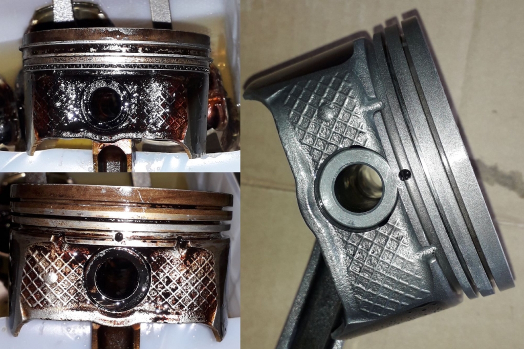

lachutaie a écrit :
La 500ème réponse est la bonne, après 51220 consultations de ce post j'ai enfin la confirmation étayée que cette brusque consommation d'huile a pour origine les segments. Un en particulier, et c'est logique, le segment racleur qui est en trois parties. Les segments des NCFL sont différents mais aussi les gorges des pistons qui les accueillent . Le segment racleur reste coincé dans sa gorge et n'assure plus l'étanchéité.
Plusieurs raisons à cela, l'emploi d'une huile inadaptée et pas assez détergente. Mais aussi d'un grade trop élevé à chaud qui ne monte donc pas assez en température et reste trop visqueuse. Voire même une utilisation trop pépère qui augmente le risque de gommage des segments. La survie du moteur tient en fait à la non stagnation de l'huile au niveau des segments racleur et à sa bonne circulation.
A retenir, que pour savoir si une NC consomme de l'huile il suffit de la faire tourner sur place quelques minutes à 3000 trs/mn (bien chaude, bien sûr) et de donner un gros coup d'accélérateur, si ça fume, vous avez tout faux.
Et du coup cela concerne également les 2l?
Car le peu de cas de 2l vs 1,8l pourrait être du à la répartition des ventes qui, je crois, était largement à l'avantage du 1,8l (quoiqu'on en entendrait parler sur les forums US qui n'ont que des 2l).
alors je ne sais pas d'ou vous tenez cette info sur la diff entre segment et piston entre nc et ncfl car sur les bases de données pieces mazda , les pistons et segment NC (2005-2008) et NCFL (2008>) ont les memes refs ! selon les bases AENA09 et AENA10 pour l'europe
L8y111sc0a pour les segments et L8y111010 pour les psitons...
effectivement le segment et "collé" dans sa gorge et les orifice bouché
je valide a 100% avec en plus de beau lâché de gouttelette d'huile noir lors de monté brusque en régime sur place, j'ai crépi un mur blanc... le cata ne doit pas trop apprécié au long terme
en haut a gauche un piston BRUT directement sortie du moteur
en bas a gauche le mémé piston , les segment ont été enlevés, et les gorges "gratées" a l'aide du vieux segments, il reste encore pas mal de goudron dans le fond et l'orifice d évacuation et obstrué totalement
a droite le même piston après sa cure de jouvence dans un bain "spécial"
là on voit que meme si les segments sont collés, le cylindre semble comme neuf, aucune rayure verticule ni arrachemùent et on voit encore tres bien les traces entrelacé du honnage a 30°
Message Publié : Jeu 23 Juil 2020, 07:32
@ Thom: il n'y a pas de raison que cela ne concerne pas aussi les 2.0.
@NISEKORC: l'info pour le gommage des segments et les différences entre NC et NCFL me vient de Fabien BARRIZZA qui s'est lancé dans la reconstruction de moteurs de NC 1.8. Je peux même dire à la chaine car il prend tous les moteurs qu'il peut trouver afin de se constituer une bonne réserve ;) . Il m'a dit avoir démonté un moteur de NCFL pour constater les différences avant de se lancer dans ses travaux et ainsi confirmer la cause de cette surconsommation d'huile. Mais j'ai peut-être mal compris, la différence étant au niveau des trous d'évacuation de l'huile.
Mais tout cela n'est que broutilles à côté du fait que l'on a enfin déterminé l'origine de cette surconsommation d'huile et qu'on est entrain d'essayer de la traiter à titre préventif. Vu l'état des pistons, je pense que la solution du nettoyant moteur avant vidange est une bonne piste. La couleur de l'huile après ajout de ce produit prouve que quelque chose s'est passé. Un deuxième test l'année prochaine me permettra de voir si l'huile est toujours aussi chargée.
Simple supposition, mais je pense que le fait de fonctionner avec un mélange à l'éthanol (E45 pour ma part) doit permettre d'attaquer le problème par le haut quand le nettoyant moteur l'attaque par le bas. En effet, j'ai cru comprendre que l'éthanol était d enature à provoquer une augmentation de la dilution du carburant dans l'huile, c'est négatif en soi mais cela voudrait dire qu'il passe par les segments. Étant donné les capacités détergentes de l'éthanol, cela ne pourrait faire que du bien à nos petits segments.
Ce qui me semble acquis c'est qu'il ne faut pas hésiter à bien décrasser nos petits moulins en les faisant tourner dans les tours dès qu'ils sont bien chauds :woo:
