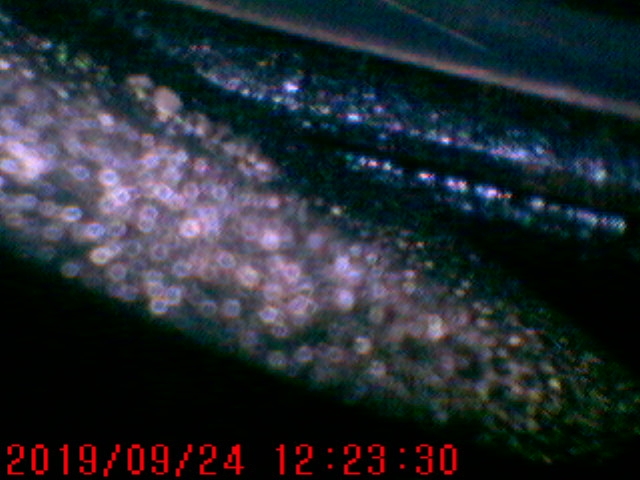

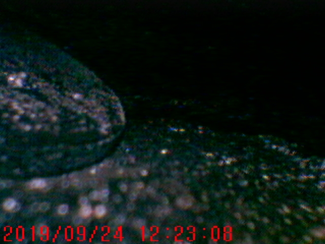

J'avais fait des photos a l'endoscope (que j'ai egaré...) avant et apres avoir parcuru 400km avec addtif carburant et melange 50% e85/sp95 , la couleur de surface de la calamine des soupapes et des chambres etait passé de brun /noir a blanche... il faudrait que je les retrouve... mais a mon avis si la calamine est deja là, les produit/additif ne feront rien, mes soupapes ont eu droit au touret avec la brosse en laiton pour reussir le decapage.. la calamine faisant entre 0.5 et 1mm d 'epaisseur
PS:
vu d'une soupape entre ouverte .
vue du piston.... desolé pour la qualité
at apres 300km, c'etait devenu blanc... et lors du deculassage c'etait bien blanc aussi
et le ceramique des bougies avait l'huile qui etait remonter dans la ceramique , elle etait brunie (caracteritisque d'une conso d huile)

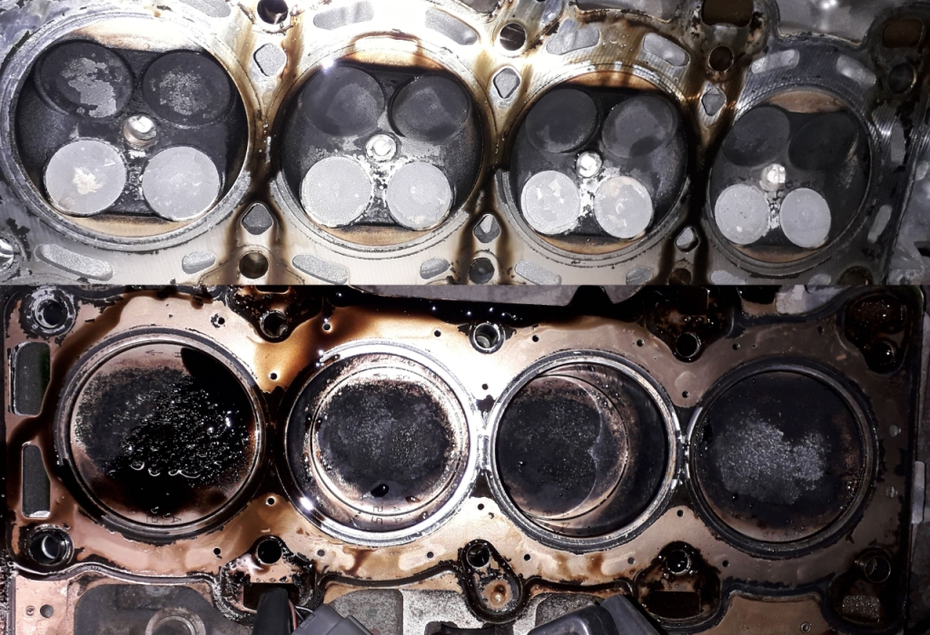

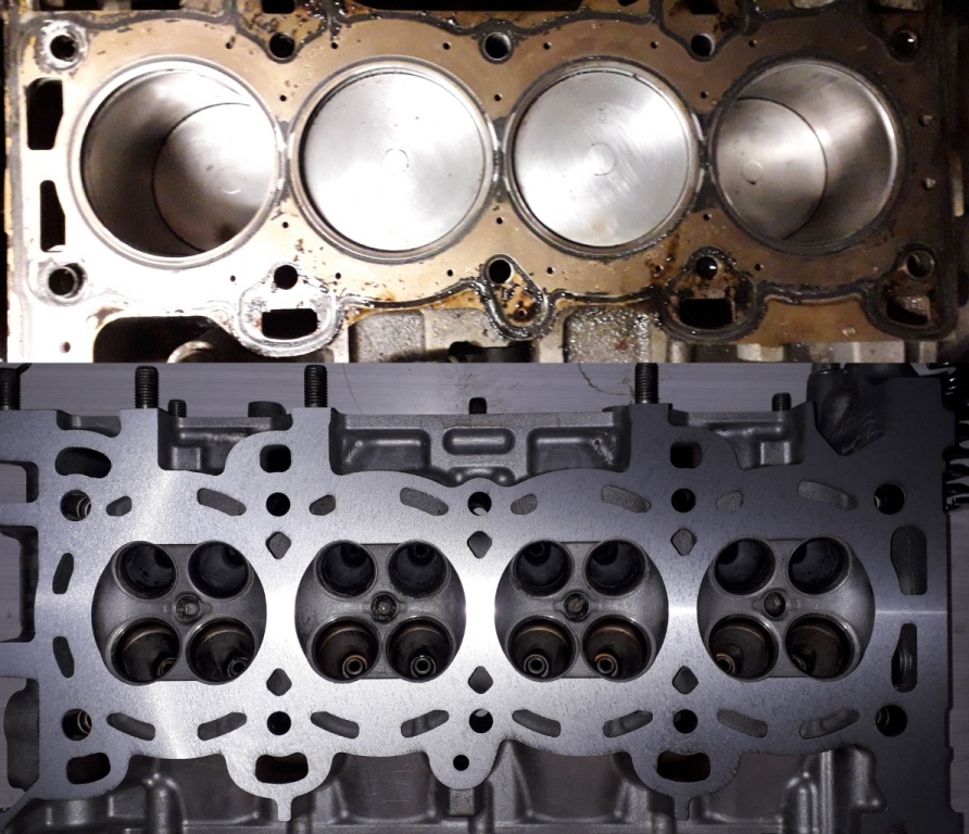

j'en remets une petite couche... les ames sensibles fermé les yeux !!
culasse et tete de piston lors du demontage....
et apres la culasse nettoyée et rectifiée qui attend ses soupapes
(la photo a été prise lors du deculassage , le nettoyage des tetes de pistons a été repris lorsque ceux ci on été retirés completement)
