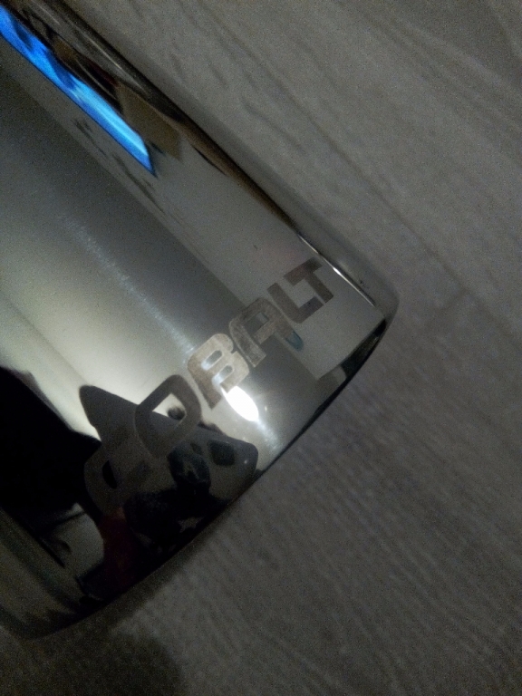

Voila j'ai récupérer le gros colis :)
J'y ai trouvé le silencieux, l’intermédiaire, deux joints, le collier de serrage de la seconde sortie, les boulons pour l'assemblage et pour finir la vise de sonde lambda offerte!
Par contre je suis surpris de ne pas avoir les même sortie que vous!
Montage samedi :)

Elles sont comme ça que sur le dual je crois, et perso je préfère que celle sur les simple
