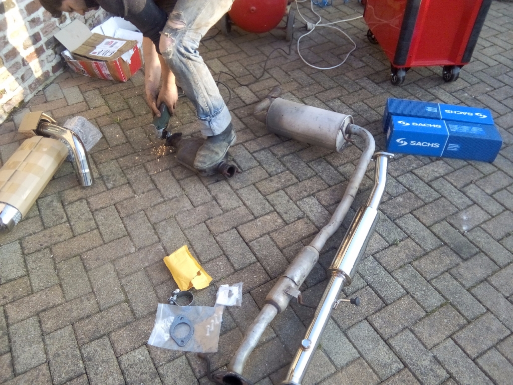

Alors comme promis je viens vous faire mon retour sur le dual cobalt!
Premier point, j'ai du enlever le catalyseur avec le silencieux car monsieur était soudé par la rouille! Coup de disceuse et paf on assemble l'intermédiaire !
On présente le silencieux, il touche le par-choc a droit mais normal j'ai un soucis avec ce dernier :)
On ajoute la seconde sortie et paf on démarre :) 1h à tout cassé avec une disceuse et du wd40!
L'échappement est cool et de bonne facture.
Parlons du son, alors en dessous de 2800 tour, c'est comme l'origine voir un peu plus roque mais au dessus :O c'est en mode broaaapppp!
Seul bémol, une fois chaud et stabile a 90 (3000tr) ça bourdonne pas mal! Maintenant à voir sans le hardtop ...
Je dois faire l'ajustement ...
Je vais faire une vidéo prochainement :)

l'enlever avec le cata tu n'as pas eu de probleme ? C'est venu tout seul
car la je chie a dégripper les deux boulons de la ligne qui s'attache au cata :non: :non: :non: j'ai déjà mis 3 jours de suite du wd40

A ma surprise, un coup de WD40 et un coup de cliquet! :o après c'était une formalité :D

Ce soir,je tente encore de retirer mes boulons :o :o :o j'espère que ca va finir a venir
mon beau frere m'a preté une pince a silent bloc, pour les enlever facilement. Ca devrait venir tout seul pour ca.
Idem pour le remontage
