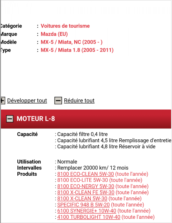

Actuellement elle me 0.4 au 100kms environ.
J'hésite à la passer à la 10w40 100% synthèse.
De toutes façons je pense pas qu'il y a de risque de la passer de la 5w30 à la 10w40.. :)
MX5 NC RHD TRUE RED
Message Publié : Ven 8 Avr 2016, 12:07
Inscription : Sam 7 Mars 2015, 18:07
Message(s) : 442
Localisation : Angers
Et je viens de faire une petite recherche sur le site motul avec la marque modèle ect... ils me conseillent ces huiles là.
Du coup je sais pas si je dois partir sur de la 10w40 300V ou alors une que préconise Motul..
Des avis ?

Pour ma part, même contexte mais avec 0.8l au mille, j'ai décidé de rester sur la 05w30 préconisée. Il paraît que la consommation ne dérange rien d'autre comme le catalyseur...
Du coup, il suffit de suivre la consommation..
