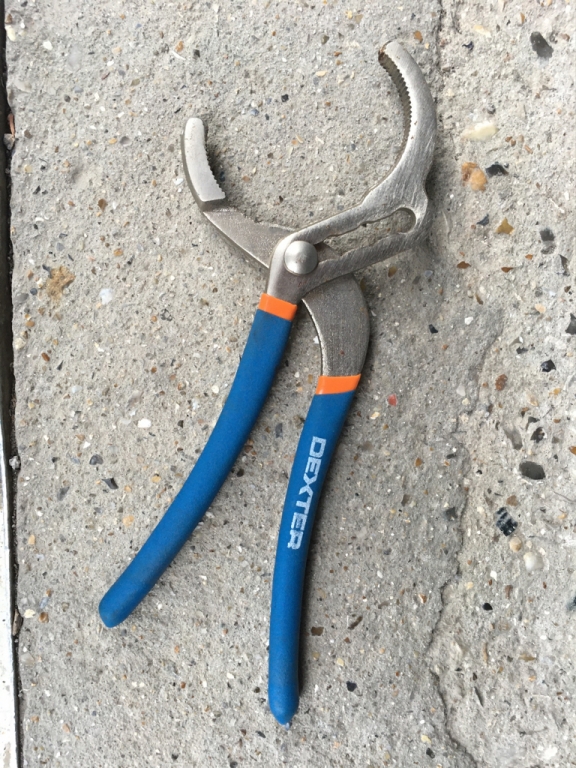

Bonjour le forum :hello:
Belle galère hier avec le filtre à huile. Impossible à desserrer, pourtant moteur bien chaud. Je ne pensais pas l’avoir serré trop fort la dernière fois puisque je serre toujours à la mano, mais là rien à faire il bouge pas. :? D’abord avec les gants de jardin qui accroche bien, puis avec la clé à bande acier, rien n’y fait. :x Je le perce dessous en pensant relâcher une éventuelle pression mais trop tard je réalise ma connerie… je ne pourrai pas remettre en huile s’il faut bouger la voiture pour l’emmener chez un pro. Je m’énerve et décide donc de remettre à plus tard :jap:
Finalement j’y reviens et là :idea: j’essaye avec cette clé pour la plomberie, elle passe en longueur, bon grip et assez de place pour doigts pour serrer très fort et là :bave: enfin il bouge le bestiau !
Voilà une photo si ça peut aider quelqu’un un jour. :D

Message Publié : Mer 17 Août 2022, 07:39
Message(s) : 22977
Avais-tu bien graissé le joint du filtre lors du serrage à la main de celui-ci??
C’est souvent ce qui arrive, un serrage un poil fort a la main et pas de graissage du joint et il devient très difficile à dévisser..
JaG - NCFL SENSHU
Message Publié : Mer 17 Août 2022, 08:09
Inscription : Ven 21 Juin 2019, 06:20
Message(s) : 21
Oui Jaguar, je verse toujours une bonne dose d’huile dessus, j’étale pour bien mouiller le joint et aussi un peu sur le filetage côté moteur. Je comprends pas pourquoi cette fois ça a été si compliqué.

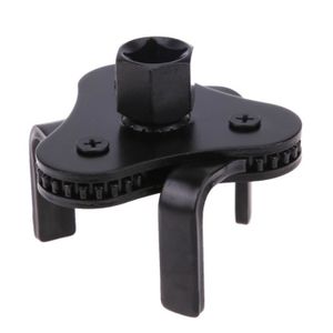

Message(s) : 7628
Moi j'utilise ça
Aucun filtre ne m'a résisté à ce jour :D mais je ne sais pas si ça passe sur NC.
