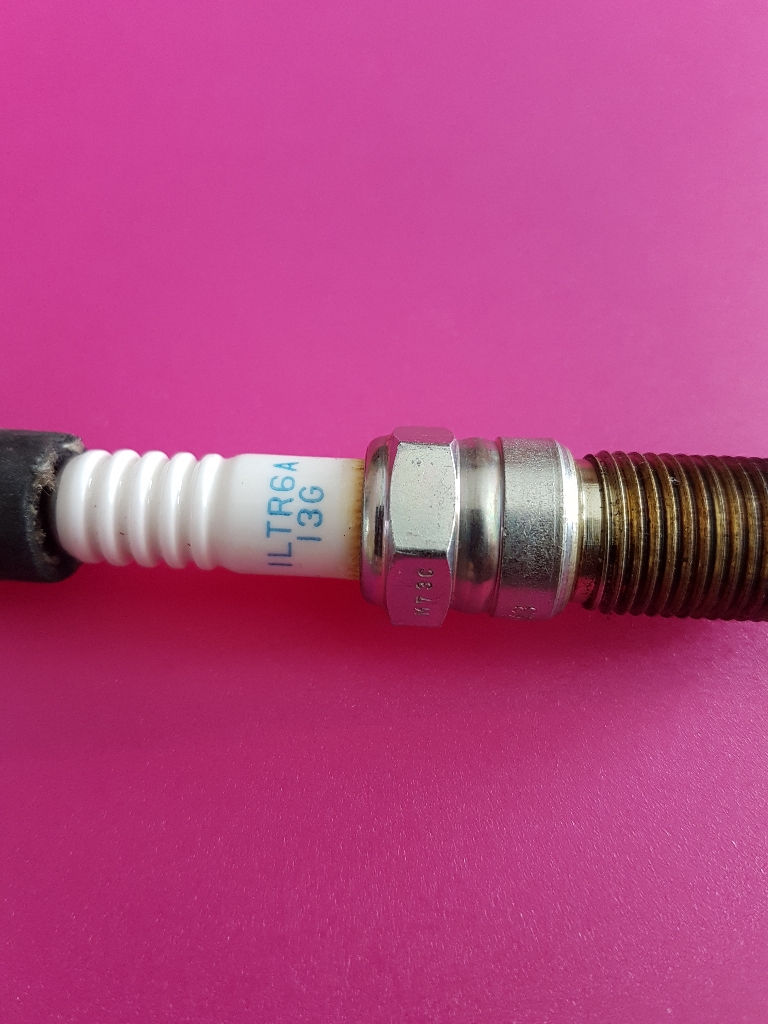

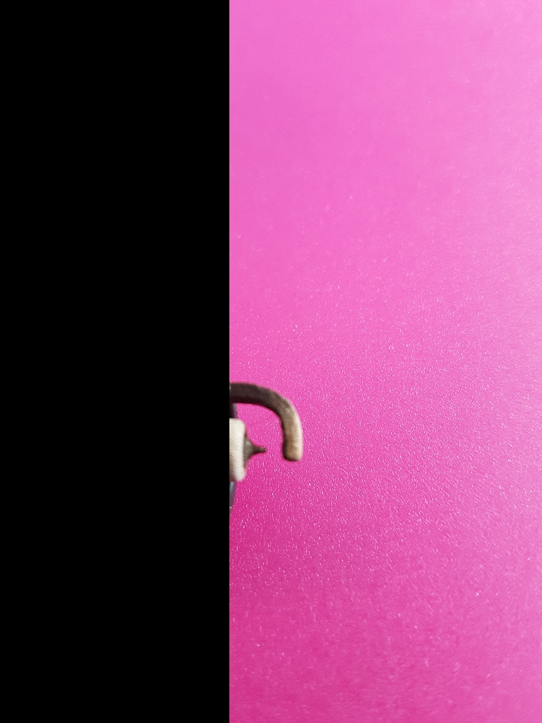

salut à tous,
Soucieux de lentretien de ma mix, je regarde l'état d'une bougie.
Je rappelle que la voiture a 72000 kms, loin des 100 000 kms préconisés pour le changement.
Je constate que la pointe est toute petite, et éloignée de 1.3 mm au lieu de 0.8 mm.
Et elle démarre bien,.
Je vais en commander.
Je vous donnerais mon ressenti après changement

 Sujet du message : Re: Quelles bougies pour une NC
Message Publié : Mer 11 Avr 2018, 17:00
Message(s) : 1038
Localisation : Deux-Sèvres
1.3mm normalement. Donc c'est bon.

par rapport à ce qui a été dit dans les précédents pages.
Il ne faut jamais mettre de graisse sur les filets d'une bougie sauf si c'est préconisé par le constructeur.
C'est quelque chose qui se faisait sur des voitures des années 70-80 mais aujourd'hui avec les nouvelles tailles de bougies l'environnement c'est à la fois inutile et néfaste. Avec de la graisse le couple installé est bien supérieur au couple préconisé.
En revanche si vous pouvez il est fortement conseillé de mettre de la pâte Renault ou BERU ZKF01. Ca va éviter tout risque d'arracher la bobine ou le câble au démontage.
Pour ce qui est de la durée de vie, cette technologie iridium est très sensible à l'encrassement dont si votre MX a peu roulée, pas mal de petits trajets oui si en plus elle a déjà eu sa sonde lambda HS alors oui c'est fort possible de les changer par précaution avant les 100kkm. Globalement la durée de vie réelle de ces bougies or utilisation piste c'est 80kkm à 160kkm.
Enfin sur ce type de bougies la pointe ne se règle pas, et la mesurer ne sert pas à grand chose. A savoir que si la distance n'y est pas c'est qu'il y a un vrai soucis de combustion.

re
bougies ngk 3789 changées à 72000 kms.
J'en ai profité pour vérifier les compressions.
La base de la porcelaine est comme brunie. Parait que c'est pas bon.
Cet aprem, j'ai essayé la voiture et je n'ai pas noté de différence notable.
Bon, ca c est fait. On verra dans 10 ans pour les suivantes

Bonsoir,
Est ce que ce sont des bougies Iridium? Sur Mx5 part, il semblerait qu'il y ait une différence de bougies du 1.8 et du 2.0 ... chez oscaro je ne sais pas car je n'ai pas le visuel pour le 1.8.
