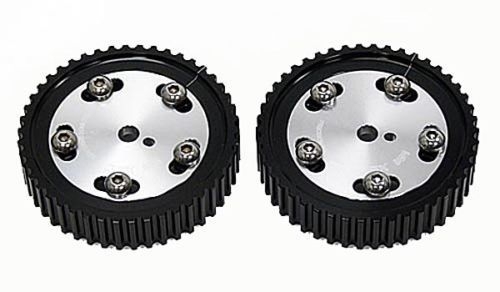

Effectivement j'ai lu plusieurs cas de casse de Fidanza mais comme elles paraissent être les plus répandues hors chinoiserie et qu'on ne sait pas comment elles ont été montées, difficile de tirer une conclusion.

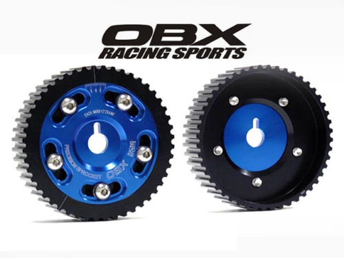

Sinon on a trouvé une alternative, les poulies OBX : https://www.ebay.fr/itm/OBX-Silver-Adj- ... 1438.l2649
Le centre est "plein", ce qui rassure JP86 mais pas suffisamment :D Par contre la faiblesse pourrait être maintenant les fixations de la poulie.

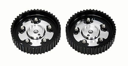

Sauf qu'en mettant le lien je viens de comprendre que les photos ne sont pas celles de poulies pour MX5 :aie:
J'imagine que ça devrait un peu plus ressembler à ça : https://www.ebay.fr/itm/OBX-Blue-2PCS-A ... Swi7RZOHxC
Qu'en pensez-vous ?

l'usinage type OBX est plus sûr mais l'important c'est la qualité de l'alu et son état de surface.
pour arranger la situation il faudrait au moins améliorer la friction via un traitement de surface ou des rondelles de friction.
pour ta poulie bouffée, repercer pour mettre une bague en face du pion serait une bonne idée ;)

Les bleues ne sont pas pour mx5 car il n'y a pas le centrage sur l'arbre à came. Les versions à moyeu couleur alu semblent correspondre à une mx5.

Les OBX franchement ça à l'air d'être pas mal de la camelote aussi, surtout au vu du prix proposé... je ne pense pas que ça en vaille la peine la visserie a l'air merdique, et les points de fixation derrière ne sont pas très rassurants.

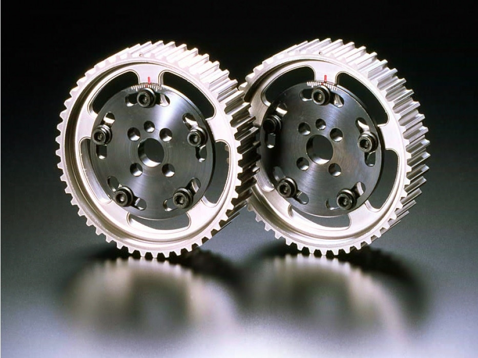

moi j'ai les Toda (dans leurs cartons :oops: ), belle fabrication et donc mettre dans la liste pendant d'éventuelles soldes?
exemple, il en faut bien sûr 2 :D :
https://www.r-parts-store.com/TODA-adju ... 8C-06-2000
