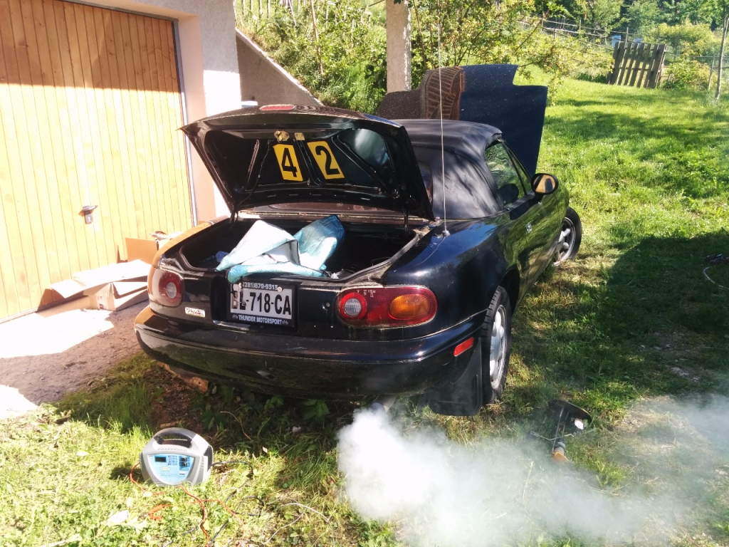

On ne crie pas victoire, mais elle a craqué :!:

Ca va nous activer pour la suite, qui est:
- Vidange & décrassage du réservoir
- Changement du filtre à carburant
- emetteur/recepteur d'embrayage
Je posterai l'avancement à mesure...

alors ca venait de quoi?
Message Publié : Ven 9 Juin 2017, 07:36
Message(s) : 9964
On a sorti plus de 3 litres d'eau du réservoir d'essence :o et changé la rampe d'injecteurs :aie:
Ce qui m'inquiète, c'est qu'elle fume blanc, mais il doit rester pas mal d'eau dans le circuit...

Oh! Une Mx5 à vapeur

ca va nettoyer les chambres de combustion :D

On a mis au point un moteur à eau!
Elle fume blanc mais ca ne sent pas le liquide de refroidissement, je suis optimiste.
Je vais vider le réservoir ce WE.

Vidage de toute la flotte du réservoir.
Ca ne fume plus blanc :aie:
Par contre comme prévu cela fuit sur la rampe d'injection.
