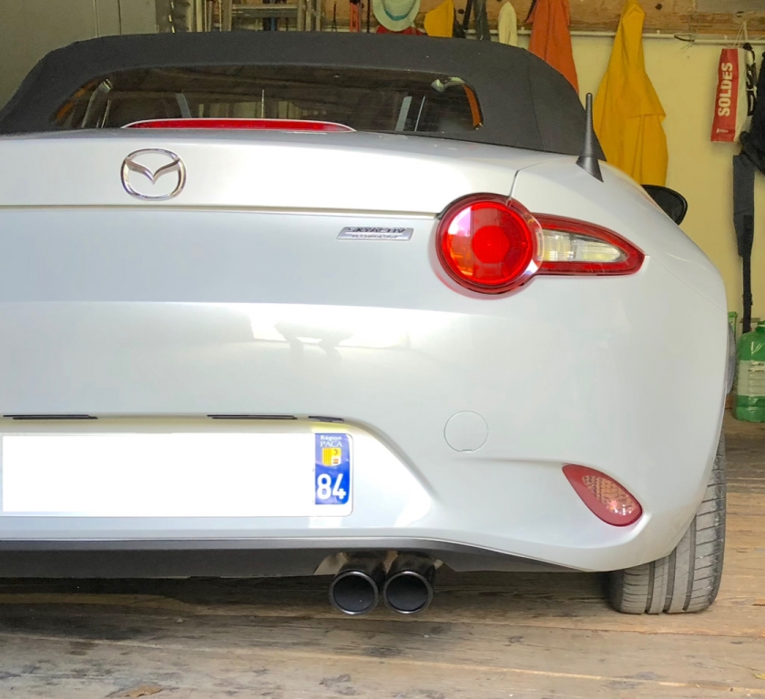

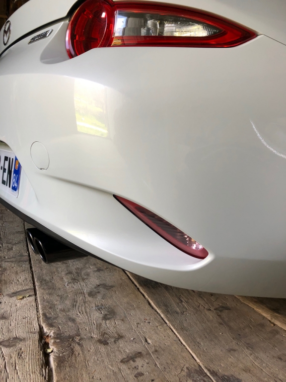

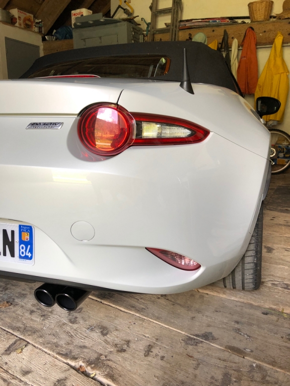

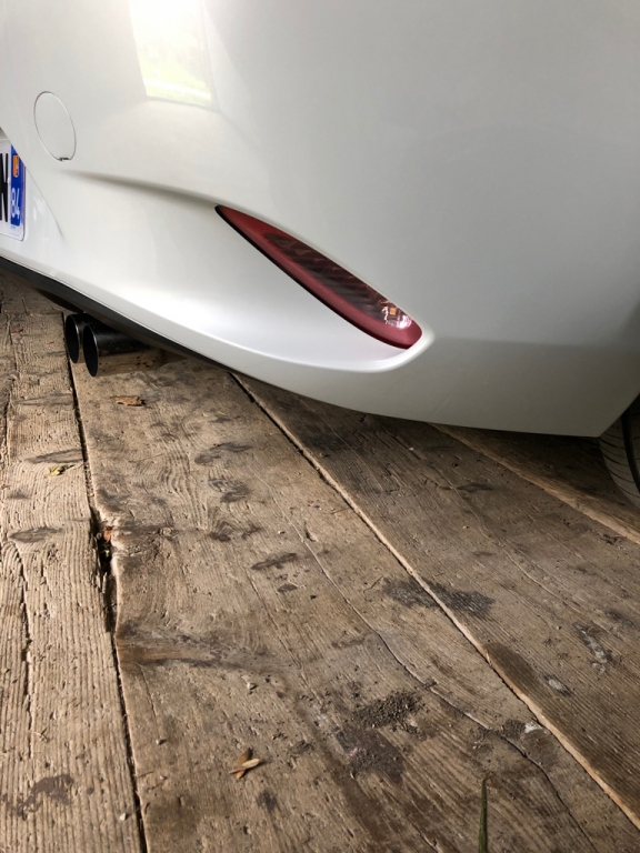

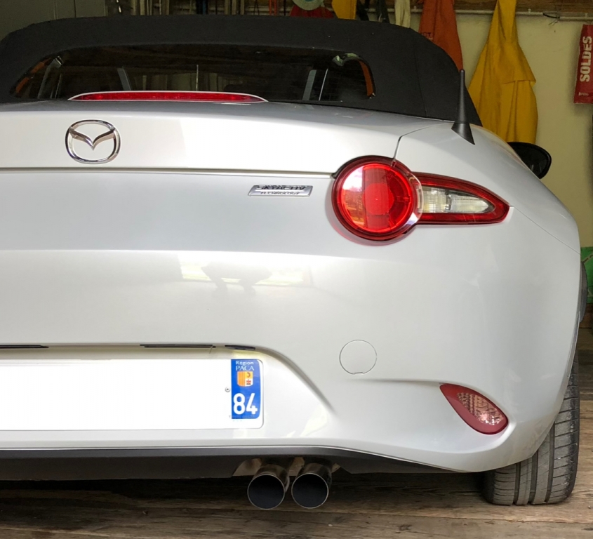

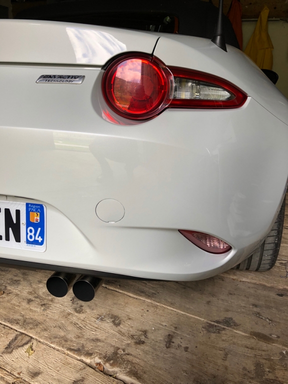

Merci pour ce fil qui m'a donné l'idée de dépenser quelques sous...
je suis content du résultat.
Achat sur Amazon.fr le modèle oblique A291 en noir donc car le droit A303 était toujours indisponible en .fr et .de
effectivement l'on voit un peut l'ancien tube mais il faut être à quatre pattes devant et à 30 cm, donc on va dire que ça va très bien. De plus s'installe sans problème et sans forcer.
Avant :
Après :

Ça rend très bien!
C'est un accessoire, au sens littéral du terme, qui est, en fait, indispensable.

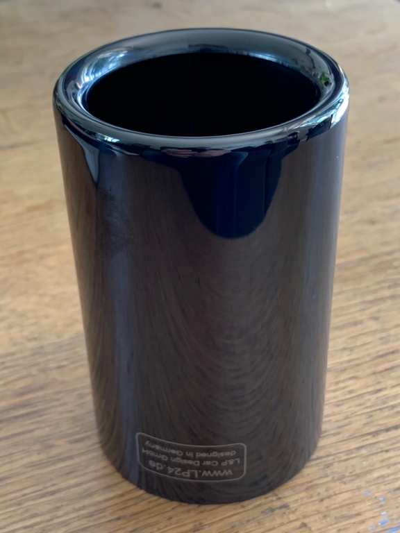

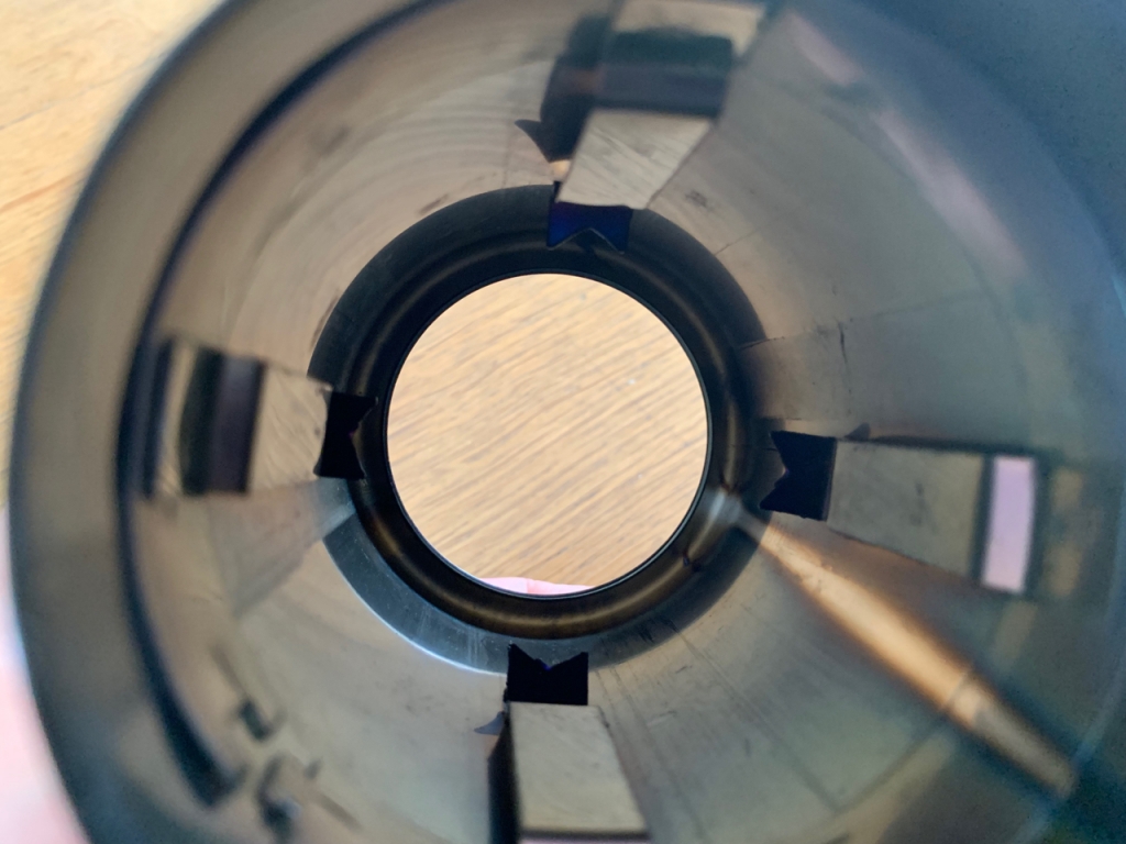

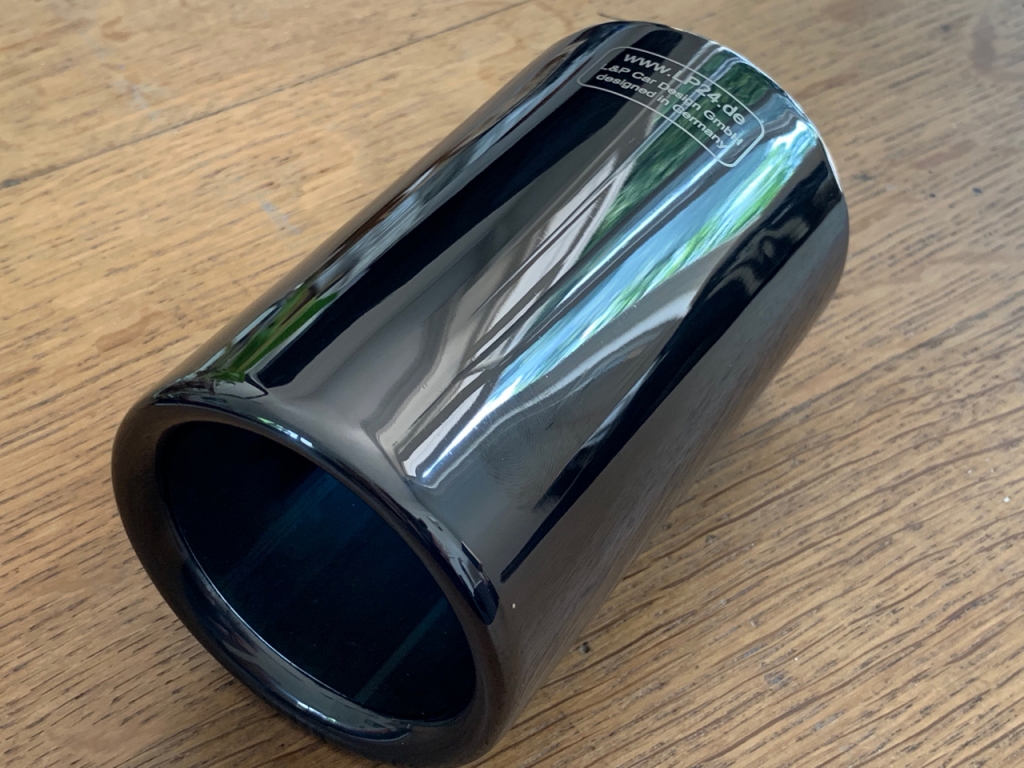

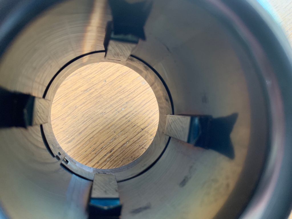

Photos d'un embout droit, on voit que c'est effectivement un noir brillant (chromé noir disons)
Pour comprendre comment ça se monte : il faut passer les pattes qui ont des griffes sur l'échappement.
Pour ça il faut qu'elles plient un petit peu, ça se fait facilement en tapant sur l'embout. Du reste quand on les monte on voit si une patte est passée et pas les autres.

Il d’abord les mettre a la main jusqu’au griffe ça s’enfonce s’en forcer
Si coince voir si une patte des griffes interieur ne se prend pas ds le bord du pot bien centrer au départ
Ensuite avec un maille en bois et un carton taper juste un peu pour faire passer les griffes après ça s’enfonce a la main
Pas besoin de lubrifier :ptdr:
