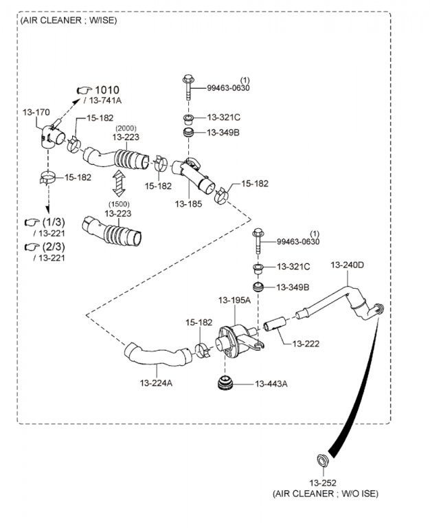

Après avoir regardé l'EPC Mazda,à priori l'ISE peut s'installer directement sur le tuyau d'admission du 1.5L. Cependant l'ISE ne peut pas se commander comme une seule pièce avec une référence... C'est une multitude de références...
Il y a une spécificité sur la pièce 13-223 entre le 1.5 et 2.0L, pourquoi :? Surprenant...
P51N-13-223 pour le 1.5L
PEES-13-223 pour le 2.0L

Effectivement avec ta référence j'ai trouver le ISE, il y a bien un différence sur la durite effectivement.
Rien de bien méchant c'est l'embout qui parait différent, sinon il existe bien le ISE sur le 1.5 j'ai déjà vu sa ailleurs. :D
