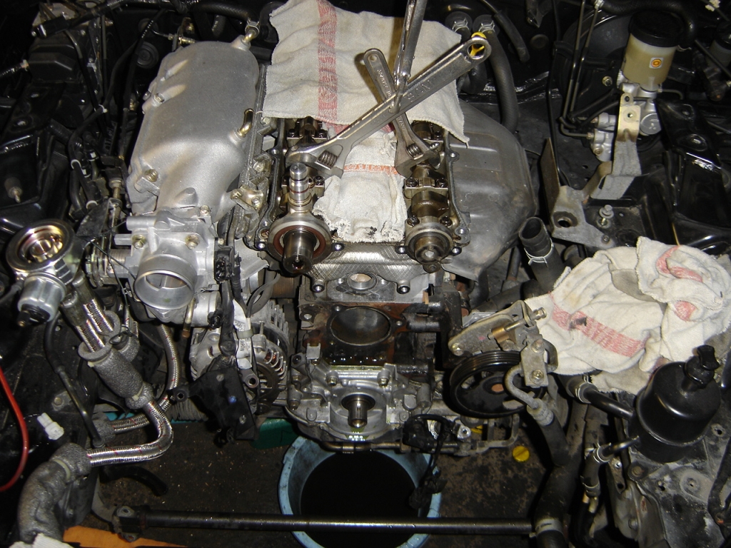

Les moteurs B sont non interférentiels d'origine, donc même si la courroie saute les risques de dégâts moteurs sont limités. Par contre si tu as des poulies qui se désserrent ça peut endommager les extrémités des aac, ainsi que le nez du vilebrequin. Tu as pu contrôler l'encoche de la clavette du vilo? Elle est bien nette? Pareil pour les poulies et autres qui se fixent dessus?
Le moteur que j'avais chopé en 2016 avait eu le même problème que le tient je pense: nez de vilo défoncé, chemin de clavette en chou fleur, le tout réparé à la Loctite (beauuuucooouuup de Loctite) pour faire style de rien. Ben j'ai été bon pour faire refaire un chemin et une clavette sur mesure à 180 degrés à l'opposé, et pour refaire tout mes repères de calage de distri au palpeur micrométrique. C'est du boulot en plus... mais il y a encore des gens qui pensent qu'une clé dyn c'est surfait, et que serrer "à la veine bleue" (phrase souvent suivie de "lolilol XD PTDR") c'est suffisant. Ben ouais, sauf que 170nm à bout de bras allongé dans la baie moteur avec un cliquet 1/2... tu crois que tu les as au feeling, mais quand tu sors la dyn tu te rends compte que tu étais à 115nm quoi. Donc forcément ça fait des Chocapic. Avec l'habitude tu peux le faire pour certaines choses sans que ça ne pose vraiment problème, mais pas quand tu mets les mains dans un moteur quoi...

Killian m'avait montré ces photos... Ca sent la mauvaise opération chez mazda...
Fr3d0 a écrit :
Les news du jour: la rainure du vilebrequin qui accueille la clavette de la poulie vilo est foireuse ... idem pour la poulie.

elle est nickelle ! Image

Ah oui carrément ca m'interèsse pour la poulie VVT (si elle a pas le même problème que la mienne), pour le moment je tente à la loctite exclusivement dans la rainure pour garantir un bon positionnement de la clavette (pas envie de tout coller en mode manouch), mais oui ca veut dire nouvelle poulie crantée, nouvelle clavette, nouvelle vis, et je me tate à changer le bossage de poulie vilebrequin aussi car en fait la rainure est deformée.
Le nez vilbrequin a bien morflé qd même car la nouvelle poulie crantée a du mal à s'aligner sur la rainure. il y a une bavure sur le haut de la rainure donc je vais essayer de brosser tout ca gentiment à la dremmel.
Oui par contre si je me lance dans le changement de vilo, y'en a une qui va pas aimer et pas sur d'avoir le temps ... Autant remplacer le bloc (mais pas bcp de bloc en bon état dans le coin).
Pour le serrage au couple, y'avait rien de serrer j'ai tout desserer à la main sans rallonge, à croire que les concessions mazda ne sont pas équipées de clé dynamo. Le galet tendeur devait bouger car il était à peine serré, idem pour poulies AAC et vilo. Y'a que la pompe à eau qui était bien serrée mais bon pas besoin de 17kg de couple ^^.

Ou carrément souder la clavette neuve dans l'arrachement du vilo...

Ouai j'y ai pensé mais c'est tout petit et pas sur que ca se soude comme on a envie. Ca doit être traité comme matière.
J'avais pensé aussi à l'usinage d'une nouvelle rainure à 180° (sur le vilo et la poulie crantée), mais c'est toujours pareil faut sortir le bloc et faut pas se planter.

Pour répondre à ta question, tu fais le collage puis tu place la courroie sans la mettre sur les autres poulies. Ensuite tu peux mettre l'entretoise et faire le serrage au couple. Après cela, tu peux faire le calage car la grosse vis tiendra la poulie en place.

Sinon un dernier doute ... le pion en sortie d'arbre à came est pas HS quand même? Stan une photo pour comparer peut être ?

:aie: en effet il y a un problème avec ton ''pion'' :o
J'ai une photo mais de loin,il faut que tu zoom :

à croire qu'ils ont tout rentré au marteau...
ou de travers et au serrage vis + pétard

Bon bah je suis intéressé par un arbre à came vvt aussi ...
Ca va de paire les AAC? Ou on peut remplacer le côté admission en laissant celui côté échappement?
Par contre est ce que mes soupapes n'auraient pas pris des coups de piston?
D'ailleurs j'avais passé un petit coup d'endoscope dans le bloc qd j'ai démonté le cache culbu. Mais je n'ai pas pensé à béquiller pour vérifier les soupapes!
