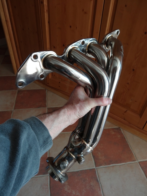

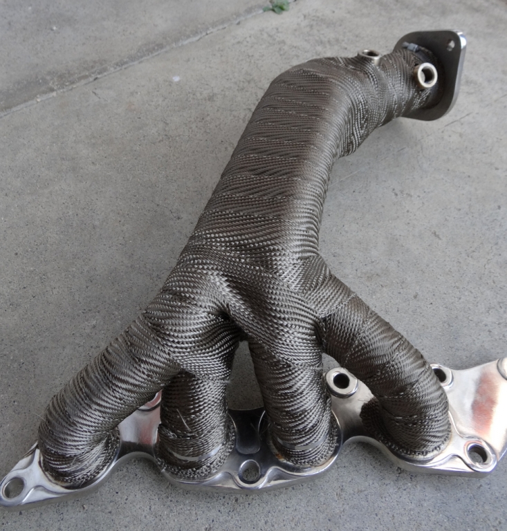

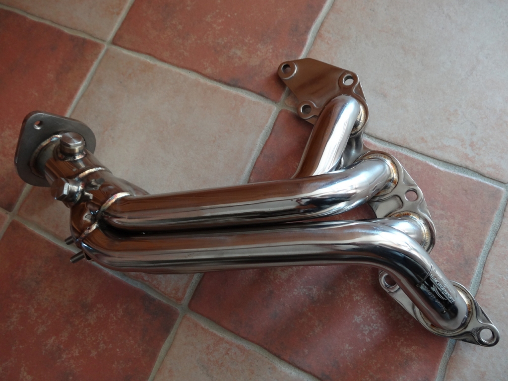

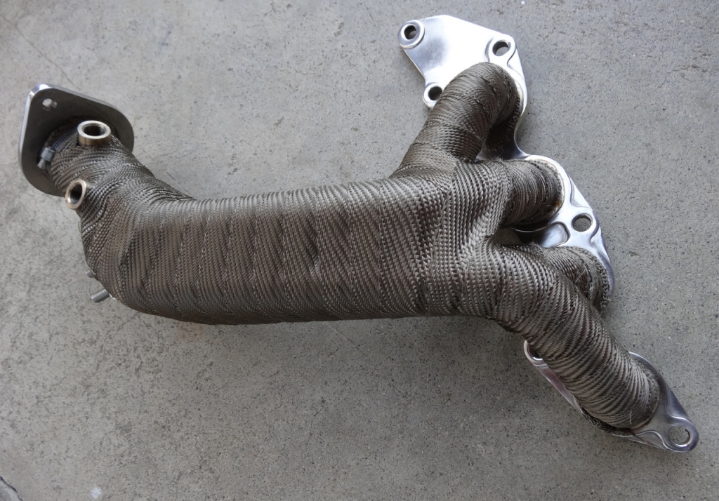

Alors la pose de la bande titanium, pourtant plus souple que la bande classique ce n'est pas de la tarte. Les tubes étant très proches il faut trouver des alternatives pour combler les trous qui se créent au fur et à mesure de l'avancée. Et en plus mon épouse, pas maladroite en bricolage, couture et autre bricoles est venue m'aider quand je suis passé sur les 4 tubes assemblés. J'ai usé un peu plus de 10 m de bande en chevauchant entre 1/3 et 1/2 bande.
Avant
Après

super propre
Message Publié : Sam 3 Mars 2018, 19:19
aria a écrit :
super propre
Non, j'ai l'habitude de faire mieux :cry: , ce n'est vraiment pas facile, surtout qu'il ne faut pas trop en mettre pour ne pas trop faire augmenter la température à l'intérieur des tubes.
