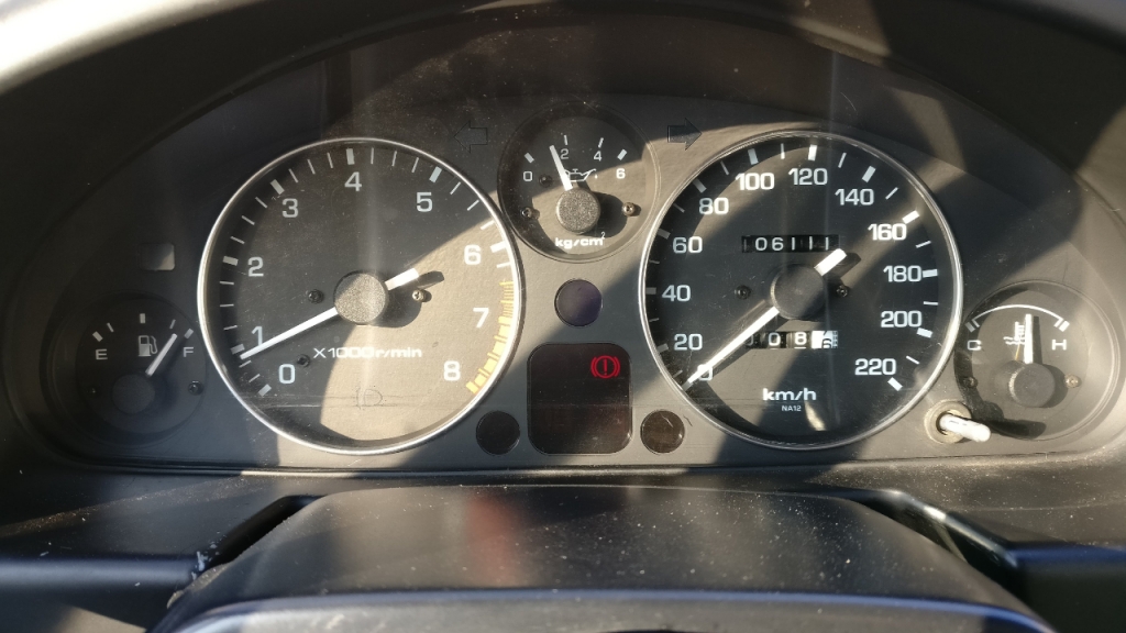

Bon voilà je viens de recevoir mon nouveau compteur, version métrique, 106 103km, 52€ avec FDP, je le monte demain :bien:
Si mon aiguille de LDR monte encore au taquet je me suicide :D
Par contre j'ai un petit afficheur en plus sur ce compteur sur la face avant et une connectique en plus à l'arrière, voir sur la photo ci-dessous, le connecteur blanc avec un fil blanc et un rouge, c'est quoi ? option ABS ?

C'est pas le témoin de surchauffe catalyseur ? Il me semble que l'ABS est au milieu.
Si ça fonctionne tu mets la bonne jauge sur ton compteur ?

Enfffffiiiiiiin !!!! Après toutes ces dépenses et ces recherches !
Avant (après avoir parcourus 2km :aie: ) :
Après (après avoir parcourus 11km :bien: ) :
Non je vais laisser comme cela, sachant qu'il y a la jauge de température et de pression d'huile qui déconne :tantpis:
Et tant pis aussi pour le kilométrage, au moins elle aura l'air plus jeune :D
Je vous le dit : J'oserai jamais la vendre sans en parler au nouveau propriétaire :bien: (De toute façon je ne la vendrais jamais) :D
