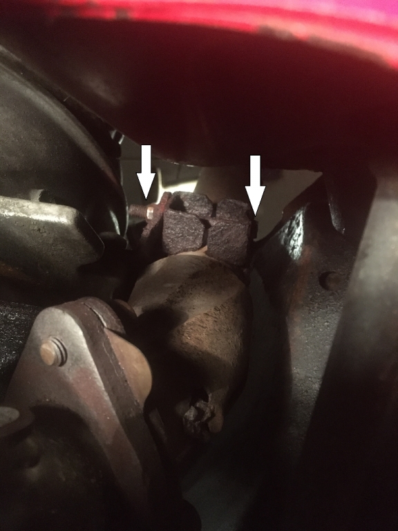

Hello, j'ai entamé le démontage et il me reste un fichu écrou à desserrer pour pouvoir retirer le collecteur. C'est au niveau de la patte de fixation qui a posé problème à Richard également et en regardant sa photo je me demande comment c'est fichu ce truc :etonne:
Ici la photo depuis a baie moteur, pour la flèche de droite la tête de la vis est morte, complètement bouffée et pour le côté gauche le petit cliquet est trop petit, le gros est trop gros alors j'ai essayé avec la clée anglaise mais ça ne bouge pas, j'ai une mauvaise prise et je suis en train d’abimer l'écrou.

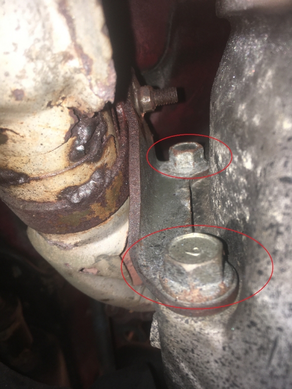

Alors ma question concerne la photo suivante prise du dessous de la voiture :
Les deux vis en rouge sont les points d'encrage de la fameuse patte de fixation avec la vis pourrie et j'aurais peut-être une meilleure prise dessus.
Alors en tant que petit bricoleur du dimanche j'en fait appel aux experts : est-ce une bonne idée de m'attaquer à ces deux vis qui sont fixées à la boite il me semble pour retirer la patte de fixation ou alors le fait de les desserrer risque de faire couler l'huile de boîte ou je ne sais quoi ??? :oops:
En gros je me demande si ça ne sert qu'à faire tenir le collecteur et je peux virer ça sans problème ou si les deux vis servent aussi à autre chose et vaut mieux pas y toucher si je ne veux rien casser :idea:
