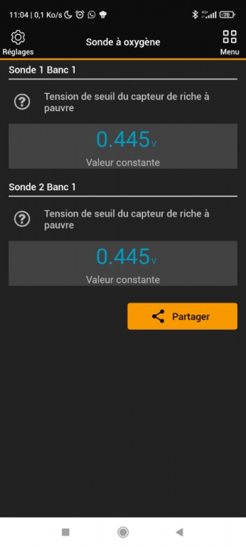

Je viens de remplacer mes sont lambda ilm par des herth+buss
La voiture n a eut aucun raté et acceleration constante.
Je reteste lundi matin en allant au travail. Je croise les doigts
nbfl unplugged 1.8L de 2004

Ces valeurs semblent bonnes ?

Pas étonnant vu que les vieilles lambdas donnaient des valeurs mauvaises, il tournait trop riche donc la correction long terme à pris le pas. Maintenant que les lambdas sont correctes ça corrige dans le bon sens ;)
Les ilm avaient 2 mois meme pas pour remplacer celles d origines
Mais j ai entendu du bin comme du moins bon sur ilm.
Jattends de voir et si cest concluant je leur enverrai un mail

J'avoue que si c'est ça le problème et qu'elles étaient effectivement défectueuses, un mail bien salé est plus que normal ...

D'ailleurs être riche, peut expliquer des difficultés à allumer le mélange à froid.
Curieux de savoir si tu as mesuré ta conso avec les ilm

J'avais mesure avec une autre appli sur la.page précédente. Je ne sais pas ce que ca donnait. :sic:
