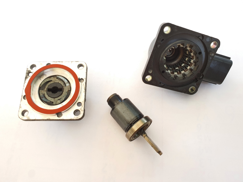

Ce matin j'ai ouvert sans faire de dégâts la partie électrique de la vanne egr .
C'est un moteur pas à pas qui entraine la rotation de la partie centrale et le coulisseau qui est bridé en rotation . Ce coulisseau ne pouvant pas tourner il descend en appuyant sur la valve proprement dite ce qui ouvre un passage pour les gaz d'échappement vers l'admission .

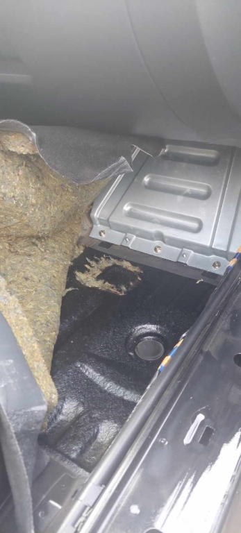

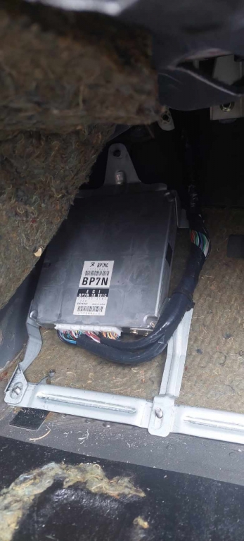

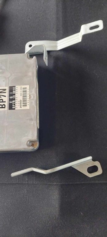

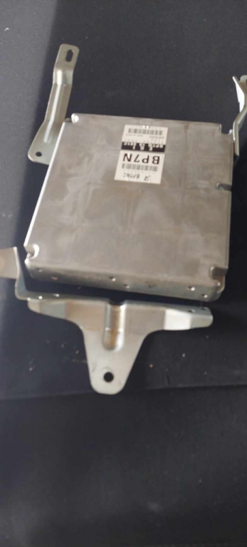

Début du démontage du calculateur :
plaque qui recouvre ce calculo; 4 boulons (3 en bas, un en haut à gauche) et une vis (en haut à droite)

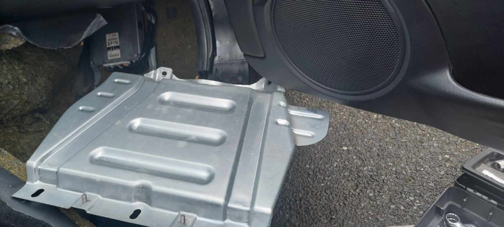

La plaque démontée

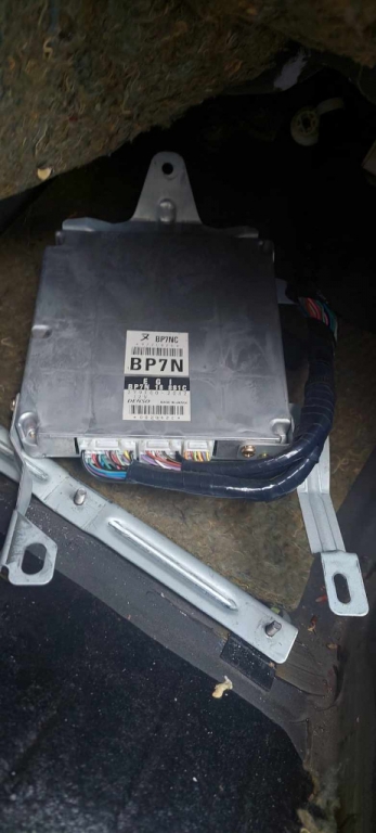

Le calculo encore fixé
Et une fois sorti de son support
Suite au prochain numéro, quand j'aurai remisé la voiture pour le mois qui vient ! (dans l'après midi)

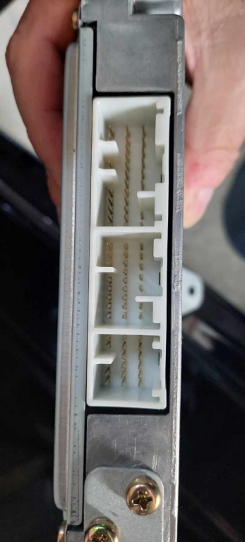

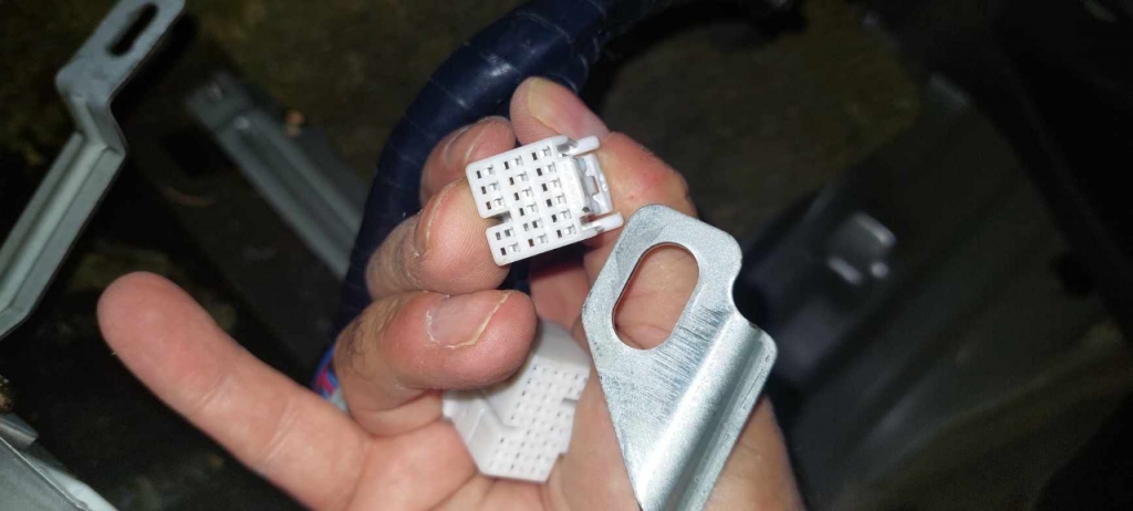

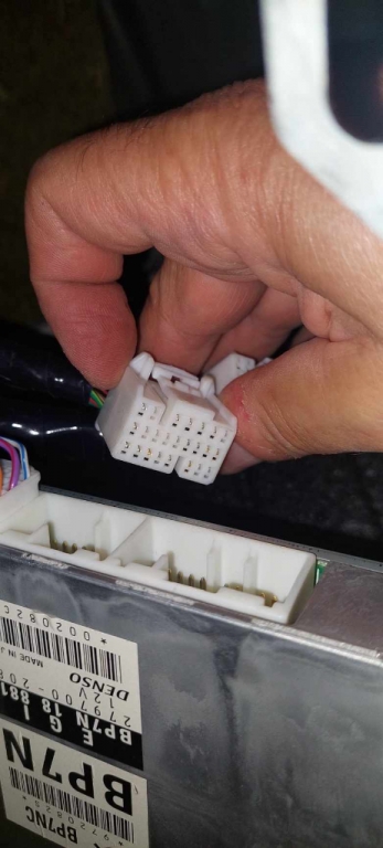

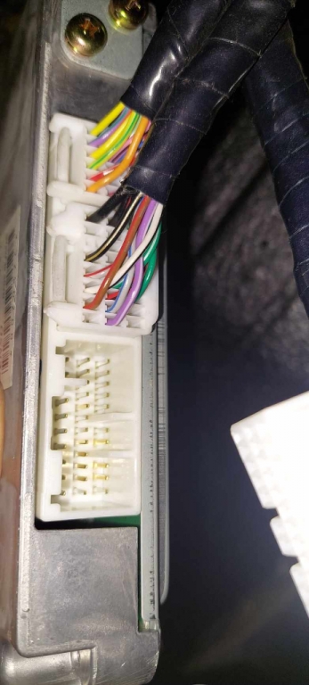

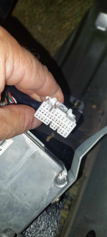

Voilà, c'est fait ! plus qu'à envoyer ça à mon électronicien préféré ! :ricane:
Fin du démontage :

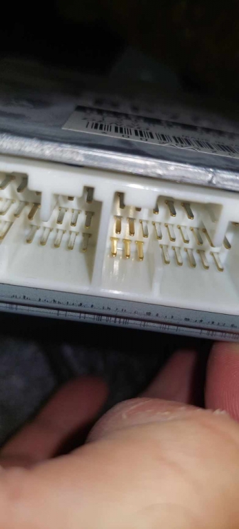

Aucune trace de court circuit sur les fiches femelles et mâles, le faisceau semble intègre ...

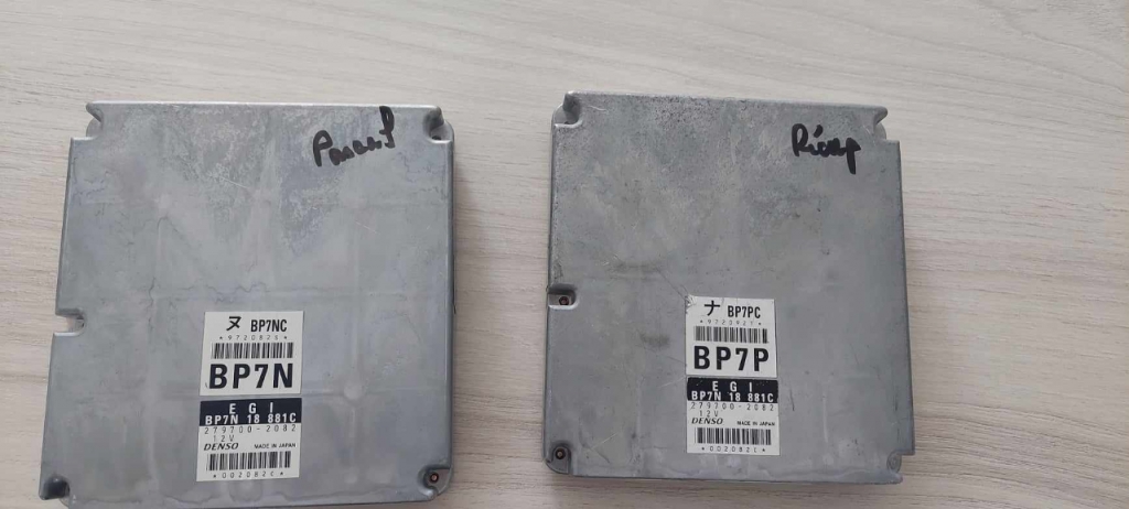

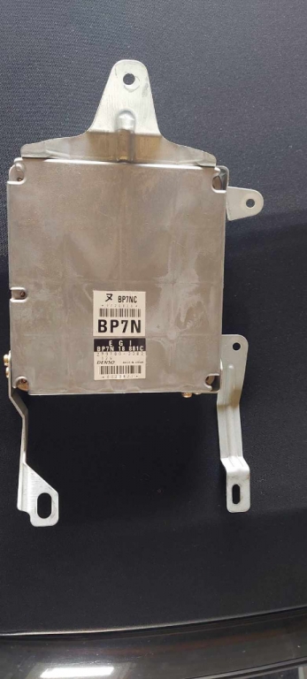

Aerogela, peux tu me dire la différence entre mon calculateur, et celui qu e j'ai récupéré auprès de Coyote2cv stp ?
Le mien est le BP7N et celui que Coyote2cv m'a fait parvenir et le BP7P; la réf inscrite en dessous est la même sur les 2 ...

Le BP7P a été récupéré sur quel véhicule , quel moteur , quel mois et année ?
Message Publié : Sam 31 Août 2024, 14:28
Message(s) : 4690
Localisation : Nord Isère
Je sèche, aucune trace dans l'EPC de cette différence BP7N et BP7P.
Il n'y a que la référence BP7N-18-881C.
La seule piste que j'ai c'est la présence des Katakanas japonais. Le tiens reprèsent un équivalent de "Avec" alors que celui de coyoyte2cv reprèsente une sorte de négation. (Je ne suis pas expert en Japonais, je ne le lis pas, c'est ce que j'ai trouvé et qui semble correspondre).
ヌ nu
ナ na
En faisant quelques recherches on trouve des images de calculateurs avec ces codes, je trouve des notions autour de l'antidémarrage mais c'est tout et rien de bien précis.
Message Publié : Sam 31 Août 2024, 14:36
Message(s) : 4666
ca voudrait dire que le mien à l'antidémarrage intégré, et l'autre pas ? ce 2eme provient d'une NBFL aussi, anglaise, certes, mais NBFL tout de même ! je ne pense pas qu'il y ai eu une version spécifique pour le marché anglais ... Merci pour tes recherches ! ça voudrait tout de même dire qu'il n'est pas compatible avec la mienne ... je vais pas m'amuser à tester de le monter en changeant le neiman aussi, juste pour voir si ça fonctionne !

Message Publié : Sam 31 Août 2024, 14:41
Message(s) : 4666
Une anglaise, celle qui a fourni un moteur à Coyote2cv pour sa 10AE; il avait besoin d'un bas moteur de 1.8 BP pour remplacer celui de sa NB; le calculateur, neiman et quelques autres composants, lui ont été livrés avec le bloc; ça va être compliqué d'avoir l'année et le mois de la donneuse ! forcément une entre 2001 et 2005 du coup ! Il y t'il eu des NBFL sans l'anti démarrage ? ou avec un boitier à part pour gérer cela ? aucune idée ...
Membre 423
Message Publié : Sam 31 Août 2024, 15:21
Message(s) : 4690
BP7N-18-881C c'est forcément une NB produite à partir de 08/2002. Cette référence n'existe que dans les catalogue AENA07 et AENA08.
De même, c'est forcément avec anti-démarrage et BVM. La référence du calculateur sans anti-démarrage c'est BP7D-18-881D.
Les notions que j'avais trouvé autour de l'antidémarrage semblaient tourner autour d'une version ou d'un type d'antidémarrage mais pas de sa présence ou non.
Est ce que cela correspond avec une pièce du neiman ? Là, je ne vois pas. Quand je fais une recherche élargie sur BP7P dans l'EPC, ce dernier ne me retourne rien...

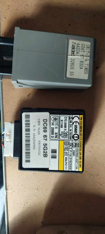

Voilà les photos de ce que j'ai :
Celui de droite est un immobilizer; je pense qu'il vient en complément du boitier BP7PC, et si ça se trouve, je n'ai pas ce truc sur la mienne, car intégré à mon boitier PB7NC; je vois ça comme ça, qu'en penses-tu ?
Si tu peux me dire ce qu'est le boitier de gauche par contre ...

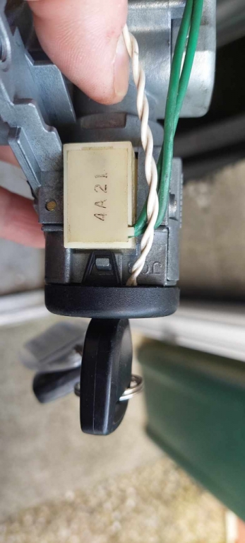

Les réf sur le neiman ne nous avancera pas je pense; je mets quand même :
