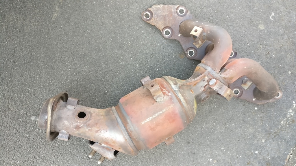

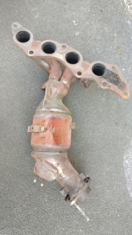

@Lachutaie,
est ce que tu as gardé ton collecteur d'origine ?
J'ai un gros doute que le mien soit celui d'origine, la seule inscription que je trouve est LF2X et en plus petit ID26.
Aucun logo Mazda, aucun numéro de série etc...
si quelqu'un à une photo du collecteur Mazda OEM d'origine :faim:

Message Publié : Mer 21 Avr 2021, 17:46
Je n'ai plus le mien mais j'ai des photos à la maison (où je ne suis pas avant demain) mais aussi sur le Forum.

Hello, je peut essayer de te faire une photo du mien qui est au fond de mon garage demain si tu veut

Merci les gars, je suis preneur de toutes les photos que vous avez ;)

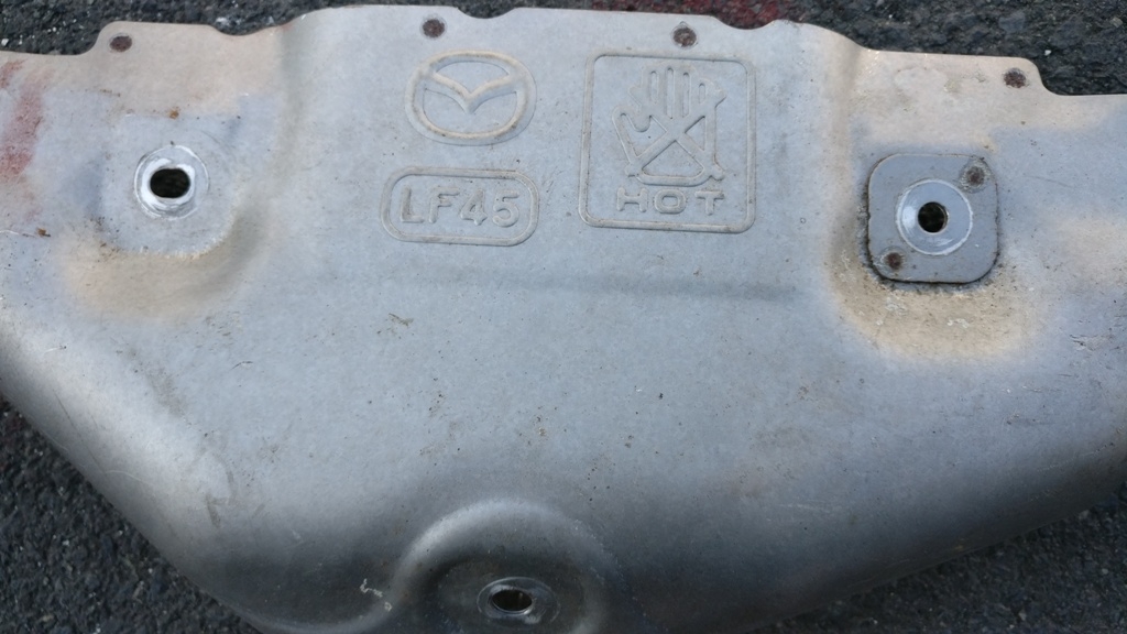

Hello "Grumly2000",
Je vais peut-être vous ôter d'un doute mais le collecteur d'origine ne comporte aucune référence.
Seul une pièce des éléments pare-chaleur fixé sur le collecteur OEM en a une.
Il y est marqué LF45 avec le logo Mazda par dessus et une main barré pour signalé que ça chauffe là dessous avec la mention "HOT"
Attention, cette dernière notion n'a rien à voir avec les films. :aie: Pas de fausse joie!!!! :ptdr:
Bonne recherche et choix dans un collecteur inox ou autre. :bien:
