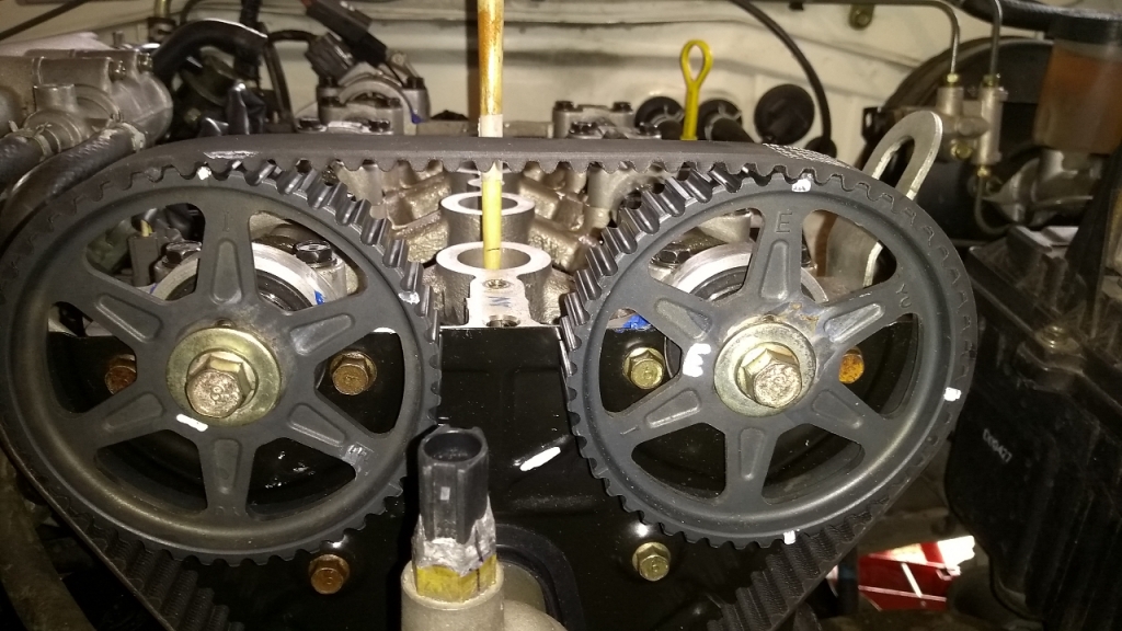

Je comptais bien vous donner les détails, mais les occupations d'un retraité sont envahissantes...
Mon ego va en prendre un coup, mais je dois dire que j'avais mal remis le pignon sur l'arbre à cames d'admission. Il faut dire que je n'étais pas seul, un ami voisin est venu plein de bonnes intentions, mais il a constitué aussi une source de distraction...
J'ai encore démonté (tout seul et bien concentré cette fois !), tout l'avant du moteur pour accéder à cette zone.
Pour être comme au démontage (les photos de mon message récent), il faut que les ergots des AAC soient à midi, et que les fentes des pignons soient en forme de L pour l'admission, et de J pour l'échappement.
J'ai détendu le tendeur de la courroie de distribution, et j'ai replacé le pignon d'admission comme sur la photo : l'ergot à midi, et le repère I à midi. J'ai vérifié que l'autre pignon (échappement) était bien comme sur l'autre photo, avec l'ergot, et donc le repère E, situés à midi.
J'ai vérifié le "PMH compression" du cylindre 1, en mettant une baguette de bois sur le piston, et aussi en posant un scotch sur le trou de la bougie pour voir s'il se gonflait bien lors de l'arrivée du vilo au repère.
Quand tout a été fait, j'ai remonté le tout.
En 2 heures tout était expédié ! Ça va bien plus vite lorsqu'on l'a déjà fait plusieurs fois (et qu'on est bien concentré) !
Elle a démarré au premier coup de clé. Elle tient bien le ralenti. Elle monte bien en régime.

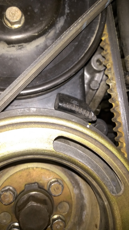

Voici les photos au cours du dernier (et bon) réglage du timing. Le PMH était bien en compression :
