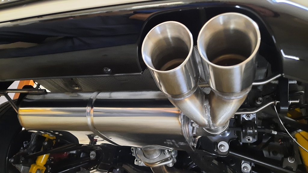

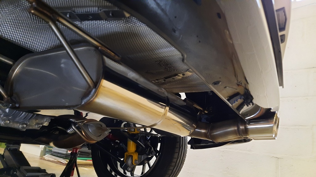

Etant déçu de la sonorité de ma nouvelle ND184 par rapport à mon ancienne ND160, j’ai fini par craquer pour le FOX :oui:
Voici mon compte rendu :
Silencieux FOX avec sortie en type 25, commandé le 29/06, avec promo de 15% (expédition après 5 à 10 jours d’après le site français).
Le 12/07, une notification m’informe que la pièce est disponible à l’usine.
Le 20/07, n’ayant pas de nouvelles, je leur envoie un mail. Pas de réponse, mais le soir même je reçois un mail de GLS, m’informant de la prise en charge du colis.
Je le reçois finalement le 25/07.
L’emballage est plutôt volumineux. Il est arrivé avec plusieurs enfoncements :sic:
Le Cobalt, que j’avais testé (et pas aimé) sur ma précédente ND, était quand même mieux emballé (carton plus solide et pièce ne bougeant pas dans l’emballage).
Heureusement, pas de dégâts.

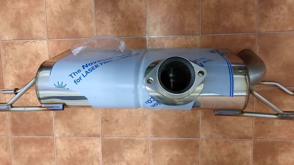

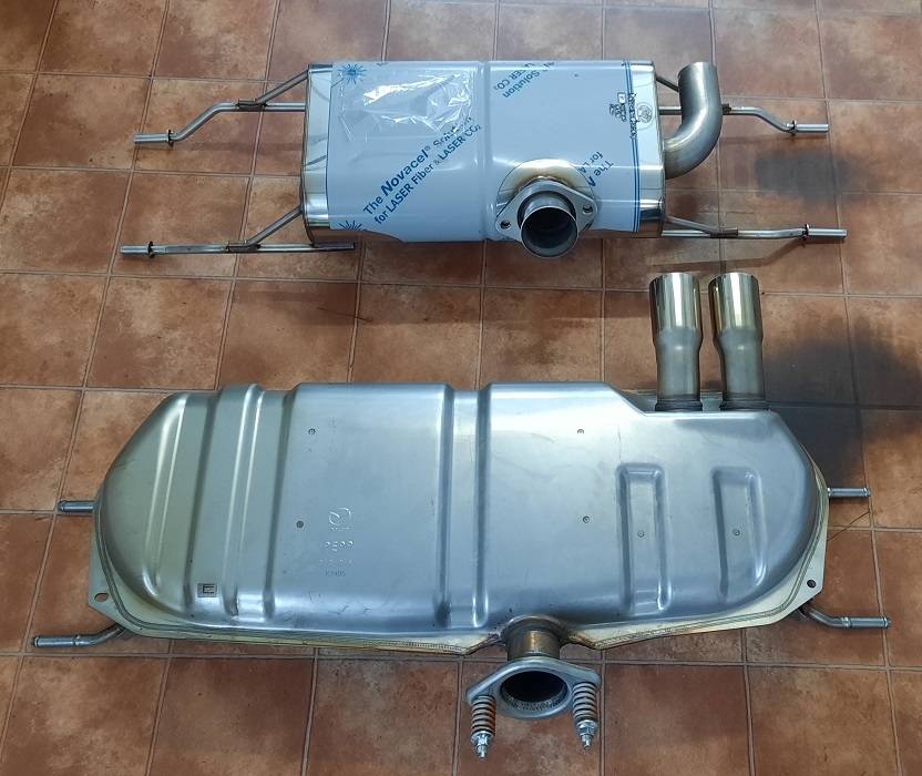

Déballage de l’échappement. Comparé au Cobalt, la finition parait un peu plus artisanale (soudures, assemblage des tubes, …). C’est moins joli mais ça semble quand même bien construit.
On remarque que le silencieux est nettement plus petit que celui d’origine.
Je me demande si la taille de celui d’origine ne joue pas un rôle dans l’aérodynamise (pour empêcher l’air de s’engouffrer dans le parechoc).
Gain de poids 3kg.
Fox avec son embout de sortie et sa visserie : un peu moins de 9kg.
Echappement d’origine ND184 : un peu moins de 12kg.
Echappement d’origine ND160 et Cobalt : un peu plus de 10kg.

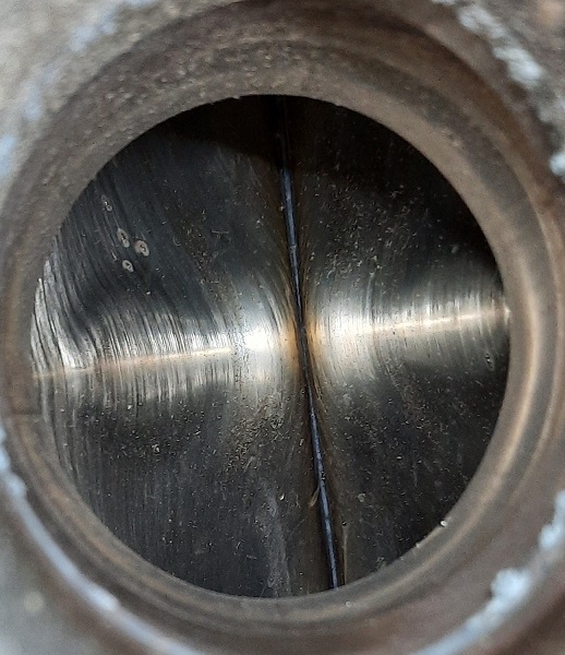

Quand on regarde dans le trou d’entrée, on peut voir que les gaz d’échappement sont dirigés vers la gauche et vers la droite du pot :
Etonnement, vers la gauche, ça semble aller directement vers le tube de sortie (on peut voir la lumière d’une lampe et même y passer un petit tuyau) :etonne:
Peut-être y a-t-il un rétrécissement ? Je ne sais pas. On y devine quand même un morceau de tôle perforée sur une des parois.
Probablement que la partie droite de l’échappement se compose de chicanes et que les gaz se rejoignent peu avant la sortie.
La construction semble donc plus complexe que celle du Cobalt (qui n’était qu’un simple tube perforé enroulé dans de la laine de roche).

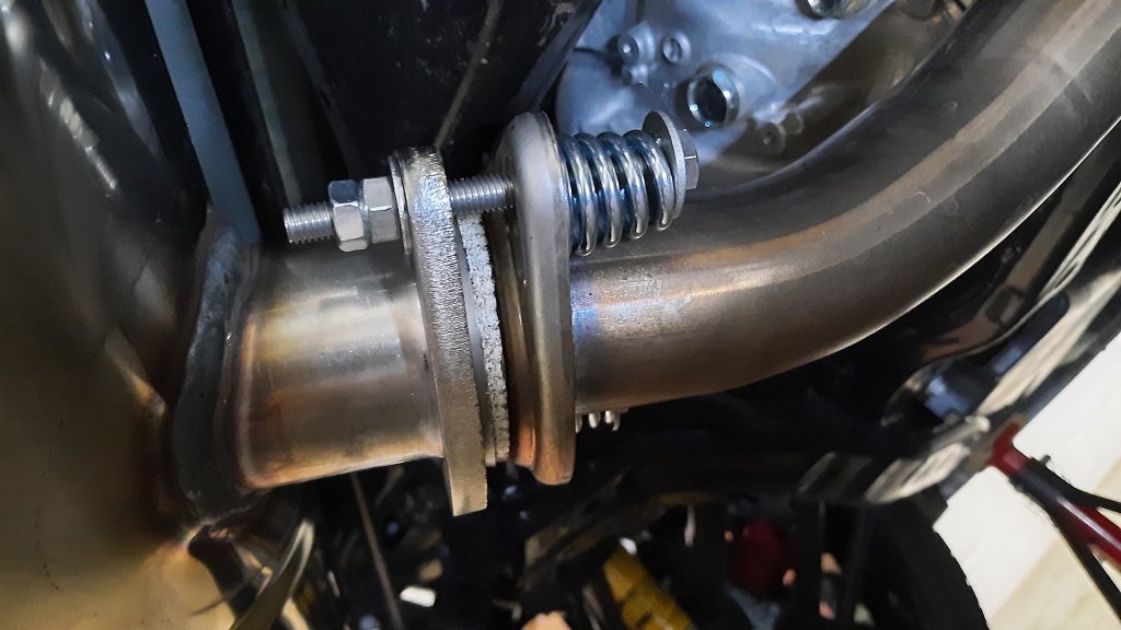

Concernant le montage, impossible de le monter avec le kit aéro sans remplacer les silent-blocs par des plus longs (sur épaisseur de +-5mm pour le kit aéro), les sorties étaient appuyées contre le plastique :sic:
Les silent-blocs sont un peu moins de 20mm plus longs que ceux d’origine. La ligne d’échappement est descendue de 15mm et pourtant je n’ai que 12mm d’espace entre les sorties d’échappement et le parechoc (j’y passe difficilement le bout de mon petit doigt).
Je pense que l’espace est suffisant (il me semble qu’il était +- identique avec le Cobalt).
Je n’ai pas eu de soucis avec la visserie fournie mais j’ai préféré ajouter un contre écrou et des rondelles supplémentaires côté écrous.
Pas besoin de serrer plus, je pense. J’ai déjà du mal à bouger la ligne au niveau du joint.

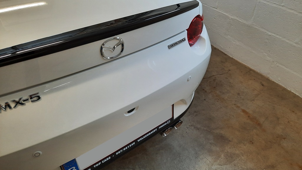

L’avantage des sorties séparées, c’est qu’on peut les ajuster comme on veut (avec le kit aéro, beaucoup de sorties d’échappement, dont celles d’origine, sont trop rentrées et invisibles sous certains angles de vue).

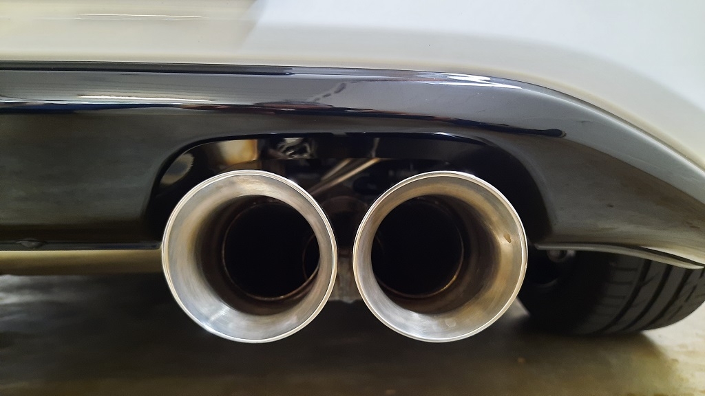

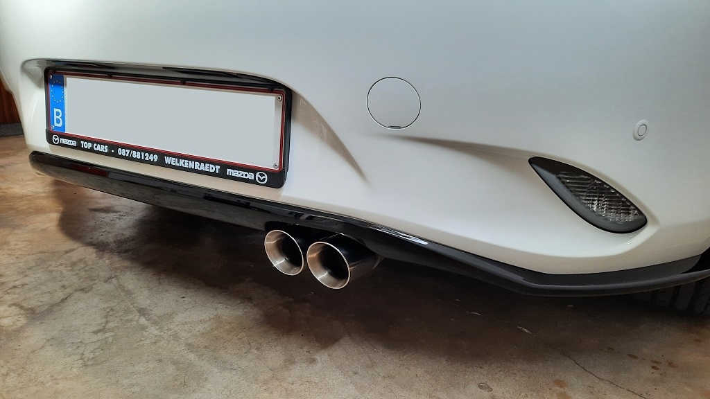

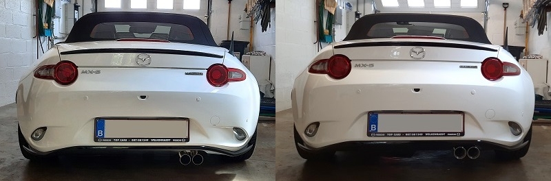

Comparaison origine / FOX.
Les sorties du FOX sont en 70mm contre 60mm pour l’origine. Perso, je me serais bien contenté de sorties en 60mm, mais c’est généralement plus grand sur les silencieux inox.
Je me demande si les sorties type 16 ne font pas plus petites (c’est pourtant aussi du 70mm).
