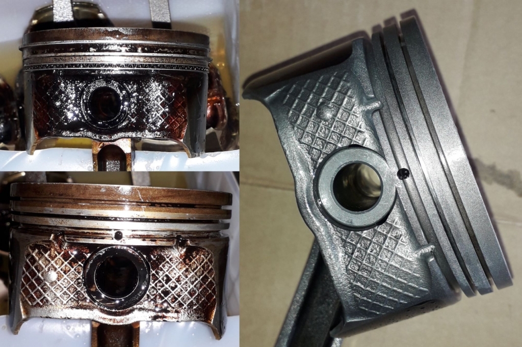

:hello: Est ce qu'une 0W20 n'améliorera pas la circulation sur les orifices de lubrification derrière les segments racleurs ?
C'est une question, pas une affirmation.
Car le fond du problème est là, avant que les segments racleurs restent coincés dans leur gorges, l'huile ne circule plus suite à la "cokéfaction" de ces orifices:
https://www.mx5france.com/forum/viewtopic.php?f=14&t=38783&start=525#p16258242

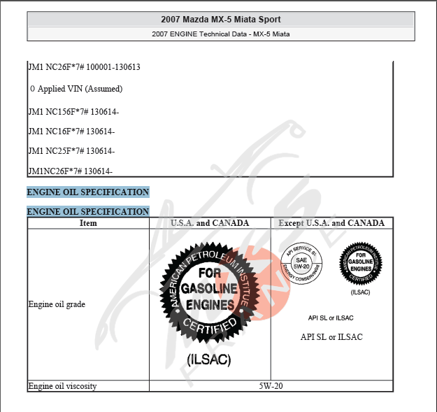

Les specs Mazda pour les 2L aux US: 5W20
en même temps Amérique du Nord + Canada...... :D

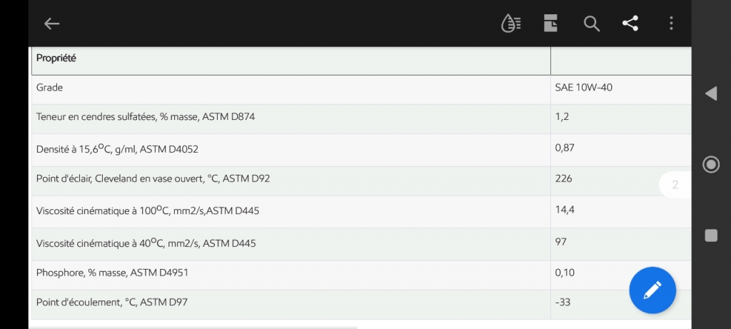

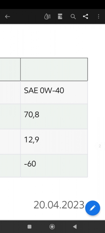

non, une 10w40 sera plus épaisse à chaud qu'une 0w40. Déjà qu'entre deux huiles de même indice "W", on a pas la même viscosité (c'est une fourchette, pas une valeur absolue. Il y a par exemple des 0w30 qui sont plus fluide à chaud sur des 0w20 car les fourchettes se chevauchent)
Et en attendant, à froid la 10w40 est comparativement très épaisse, toute la période de roulage à froid (on parle d'une bonne dizaine de km), y'a des chances que ça lubrifie mal aux petits recoins qui nous pose problème.
Je vais essayer de retrouver les échelles avec les fourchettes, mais à défaut il suffit de consulter les fiches techniques d'huiles différentes, ça réserve des surprises ;)
Ci-après une 0w40 et une 10w40 de chez Mobil. La 10w40 est 50pc plus visqueuse à "froid" (40 degrés pourtant) et 12pc plus visqueuse à chaud. (une 0w30 c'est dans les 11 donc une petite différence en fait une grosse finalement..)
Pas sûr qu'une 10w40 soit adaptée dans notre cas avec un soucis d'huile qui ne circule pas (après, pas sûr de l'inverse non plus si c'est déjà bouché.. :D)
