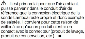

D'ailleurs, j'ai lu et appris plein de trucs sur la sonde large bande, je ne m'étais jamais vraiment penché sur les entrailles du bestiau.
Un peu de lecture : http://jpierre.vfl-fr.com/Fiches-Tech/D ... e-UEGO.pdf :woo:
Et ça nous ouvre notamment une piste : la sonde large bande a besoin d'une prise d'air extérieur et doit donc être propre et sèche. A vérifier ! :cubitus:
Mais bon, là encore, l'analyse des gaz nous éclairera grandement, parce que si elle est bonne (=le mélange est bien dosé en pratique, malgré et envers la régulation qui dérive, ce que le bon fonctionnement apparent suggère), ça voudra dire que le problème est plus physique/mécanique qu'électronique, et que justement l'électronique fait tout ce qu'elle peut pour le compenser.

... la sonde large bande a besoin d'une prise d'air extérieur et doit donc être propre et sèche. A vérifier ! :cubitus:
Je n'avais jamais songé à surveiller ce point. Merci :jap:
Edit : Quand ils parlent du connecteur, c'est la zone où les câbles entrent dans la sonde ? Ou bien au niveau du connecteur-détrompeur ? :?

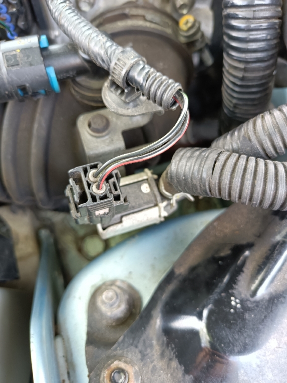

Sinon un ptit tour sur les forum UK et je trouve ça :
https://forum.miata.net/vb/showthread.php?t=727257
https://forum.miata.net/vb/showthread.php?t=695218
Le premier dit que Mazda lui a trouvé le connecteur mal enfoncé pour le "purge valve solenoid" et le deuxieme évoque aussi ça
et une vidéo de la pièce en question:
https://www.youtube.com/watch?app=desktop&v=BEu2zxTNPUY
Je suis allé voir cette pièce rapidement, elle était bien branchée. Elle ne ressemble pas à la pièce présentée dans la vidéo en revanche.

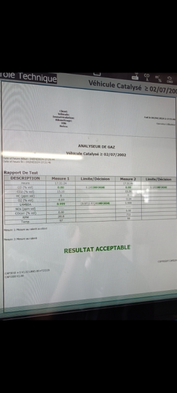

Message Publié : Jeu 4 Avr 2024, 16:44
Inscription : Lun 31 Juil 2023, 14:56
Message(s) : 57
Voici les résultats
J'ai pris en vidéo les résultats en temps réel, s'il faut. Ces résultats sont dans la moyenne selon eux.
