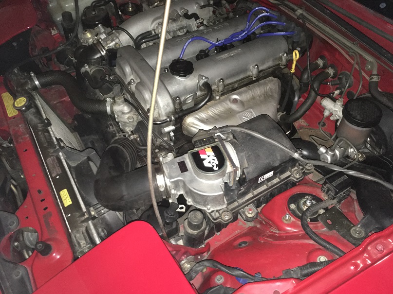

Montage manouche à blanc hier + petit tour... j'ai pas spécialement décelé de différence, mais je ne conduis pas assez mimix pour m'en rendre compte (1x tous les 15j). :aie:
Par contre j'ai un max de questions :
1 - Comment as tu fait Goemy pour mettre un collier entre la boite à air et le débimètre ??? Le Ø80 ne dépasse pas en bas...
2 - Toi aussi ta durite touche le motoventilateur ?
3 - Tu as donc supprimé ta tige de capot ??

Couvercle de 1800 posé hier. :jap:
Les +:
-plus de trou à l'accélération
-plus de temps de réponse
-le moteur semble un peu plus coupleux
-je retrouve le regain de vivacité passé 5000 tours que j'avais avec le KN
Les -:
-c'est le merdier pour remettre la barre de capot à sa place
-il a fallu couper la durite qui arrive au débitmètre (ceci dit le morceau coupé rempli très bien son rôle de joint entre adaptateur de kit adm en diamètre 70 et le couvercle de 1800 en diamètre 80)

Salut tout le monde! :hello:
J'ai pour projet de modifier mon admission.. D'après ce que j'ai lu, il ne faut pas trop réduire la longueur de durite après le débitmètre (comme sur la JR), sous peine de perdre en bas régime...
Du coup, pensez vous qu'un conduit d'alimentation ''forcée'' depuis le clignotant gauche jusqu'à dans la BAA d'origine pourrait donner des résultats corrects?
Merci les gars!

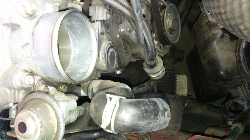

Quelqu'un pourrait me dire à quoi sert cette durite et si on peut la supprimer?
Na rouge de 93
viewtopic.php?f=84&t=31747
