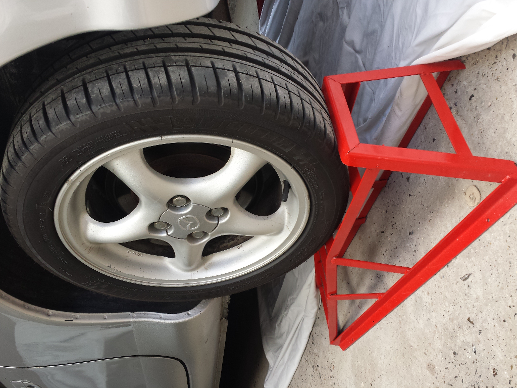

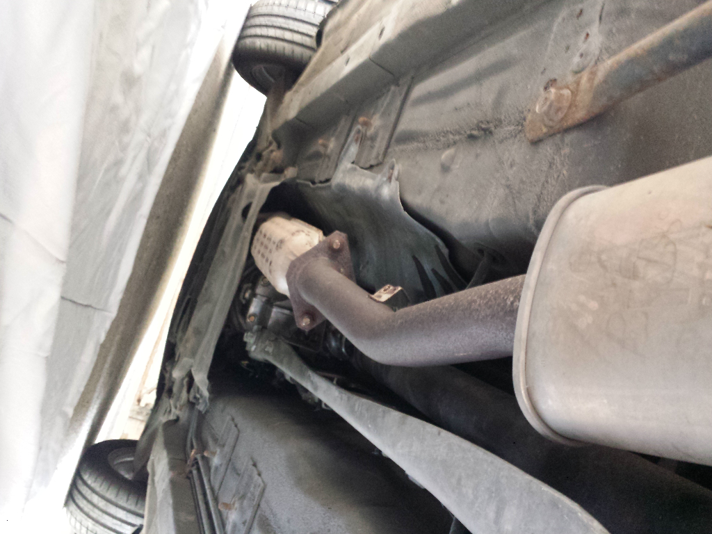

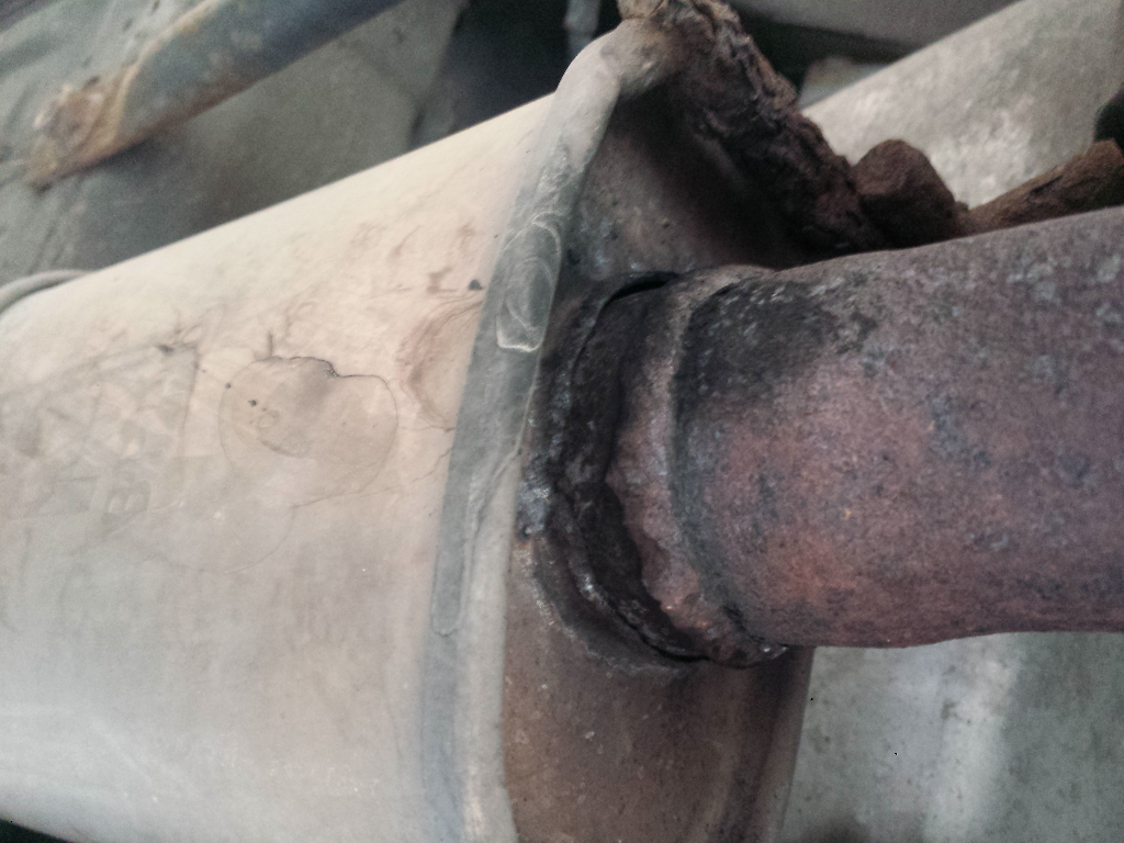

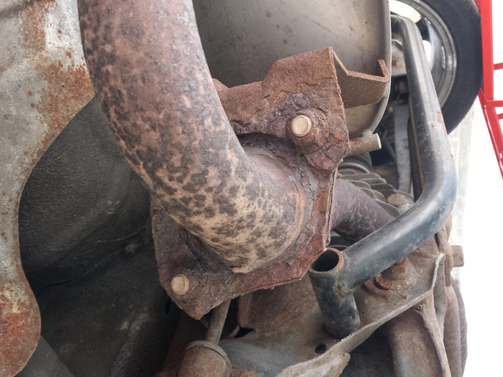

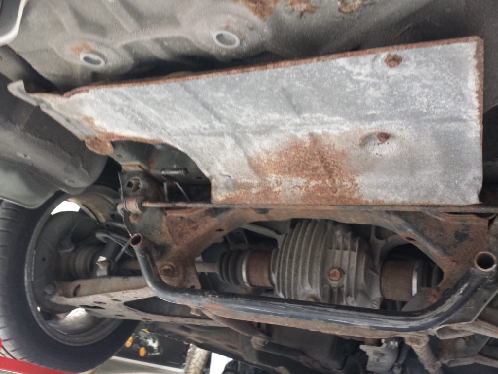

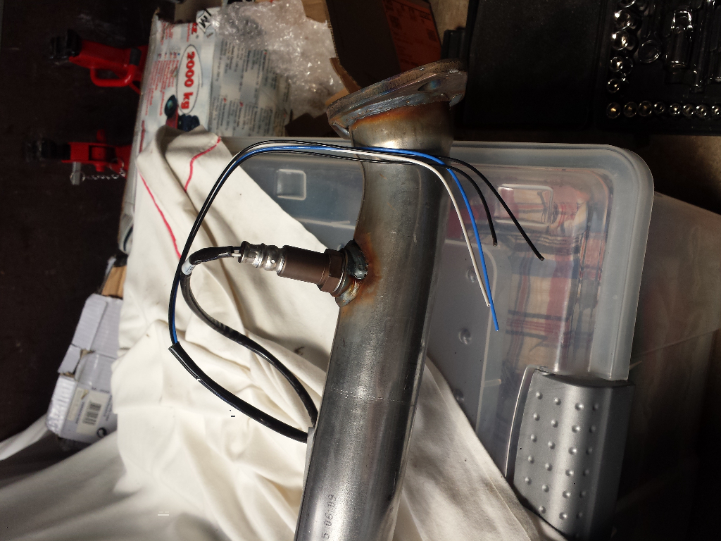

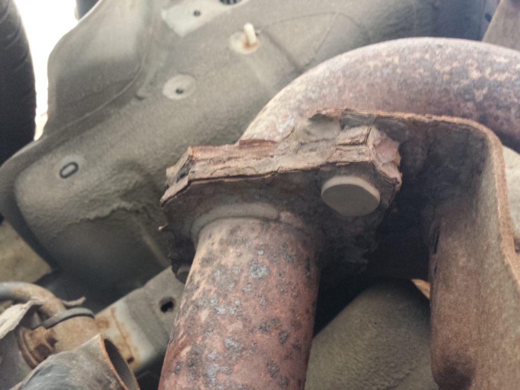

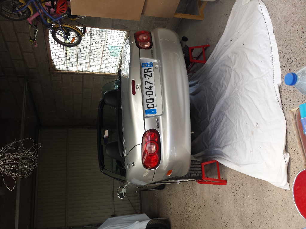

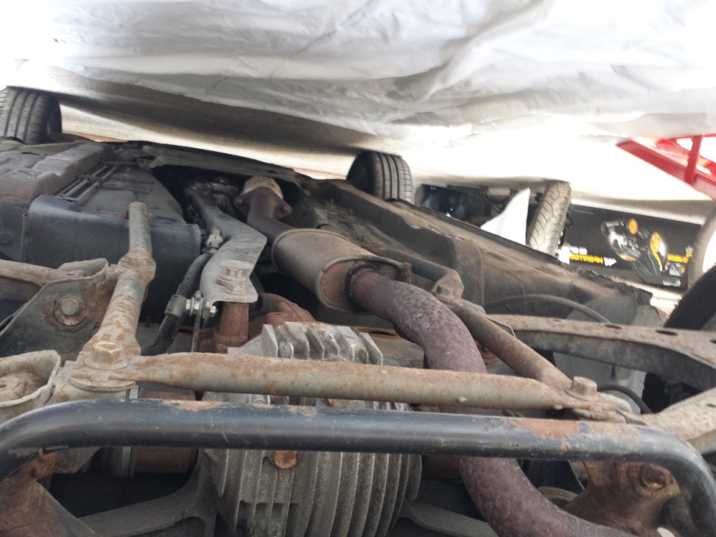

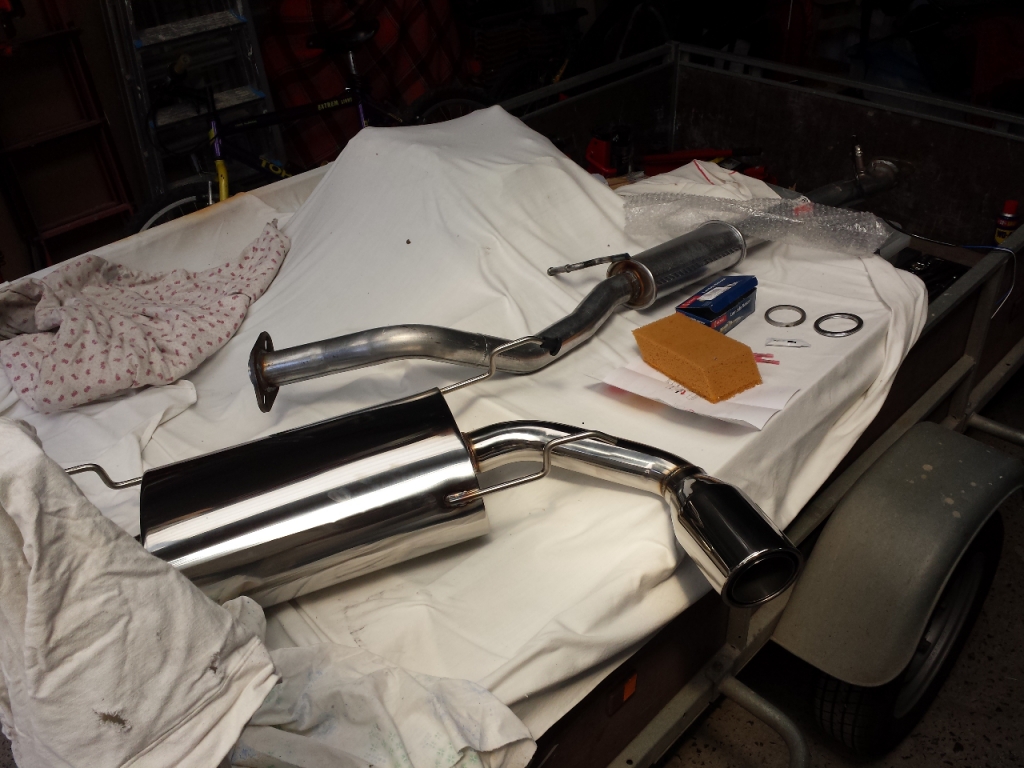

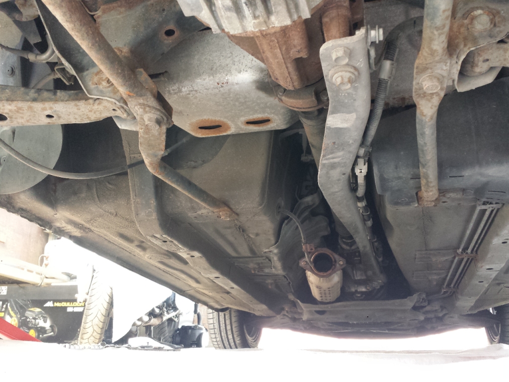

Et voilà, j'ai monté aujourd'hui le Cobalt single et l'intermédiaire. (mais un Bosal cependant (need €€))
Que vous dire... :faim: :love2: :love:
çà ronronne comme une grosse lionne. En seconde ou troisième vers 2000-2500 tours, le son est très grave, très présent dans l'habitacle à mon goût (je n'ai pas dis que j'aimais pas :D ).
A froid, il passe inaperçu, mais il chauffe très vite, et après ça, :bave:

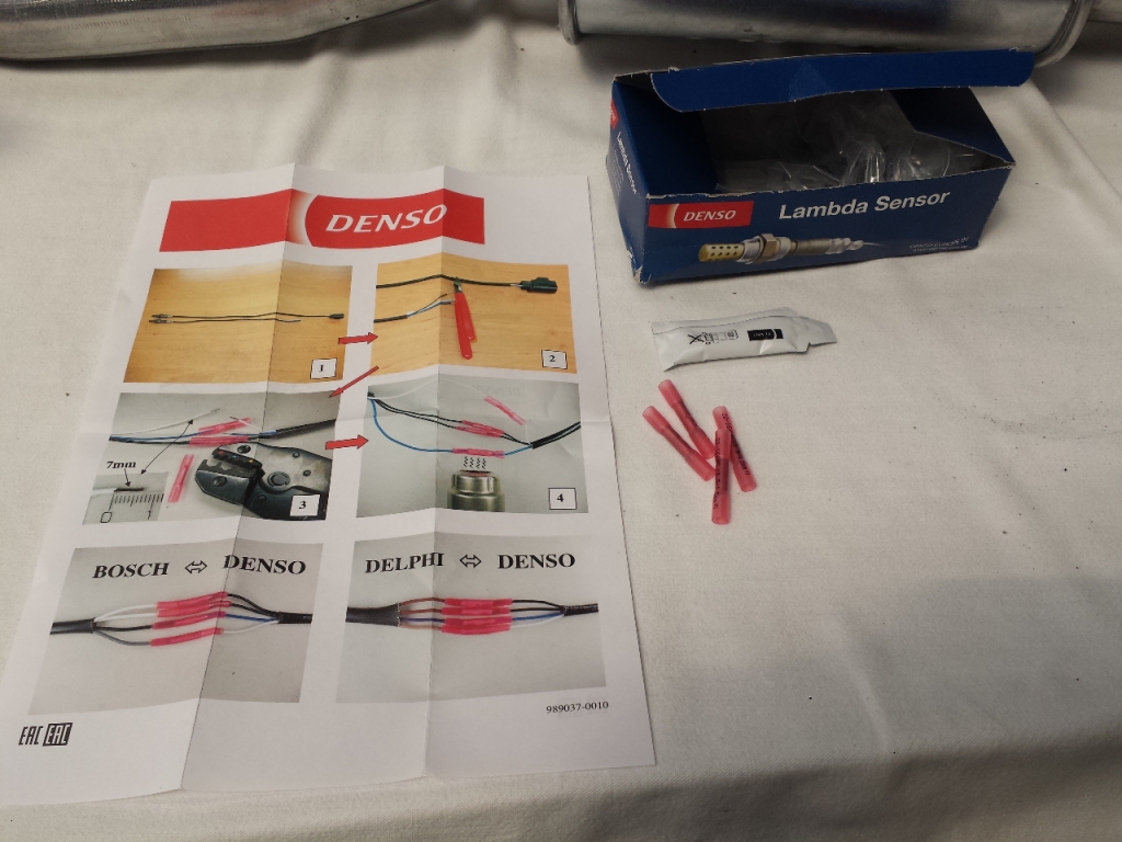

J'ai changé la sonde lambda, car l'ancienne ne venait pas... j'ai arrondi l'écrou et............. bref, un peu de patience avec ces fichues connectiques thermorétractables de m***e, et sincèrement 10min plus tard le pot était monté, fixé, ajusté. D'ailleurs aucuns soucis à ce niveau, il tombe très bien.
Reste à voir ce que cela va donner après rodage, mais je suis sûr d'avoir déjà pris 1L/100Km (de plaisir à pousser la ptite :D :bien: )
Niveau performance, il ne faut pas rêver : sans collecteur adéquat et tout ce qui va avec... :idea: , mais dans ma tête : j'ai pris 1000 cv et est ce que ce n'ai pas cela le plus important :?:
:cubitus: :cubitus:
:arrow: Quelques photos du montage
