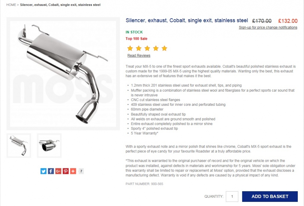

C'est une impression où c'est moins cher sur Ebay ? http://www.ebay.fr/itm/MAZDA-MX5-MK2-2- ... SwzaJX9Py1
 Sujet du message : Re: Silencieux Cobalt chez Moss
Message Publié : Jeu 30 Mars 2017, 12:50
Message(s) : 3900
Localisation : Poitiers
Une impression je pense :D

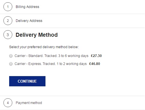

Et avec les frais de port ça reste moins cher ?
Message Publié : Jeu 30 Mars 2017, 16:03
Message(s) : 3900
Une dizaine d'euros, bien vu !

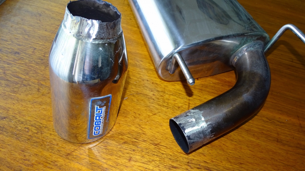

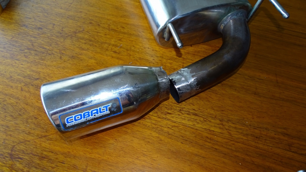

Dans la série il faut mieux le savoir avant... ;)
Voici pour ceux qui voudraient couper l'embout (canule) pour réduire le diamètre :arrow: du 900-494
Si vous meulez le cordon de soudure, vous perdrez les 19 cm de l'embout :(
Un tube d'un diamètre intérieur de 5.5 mm soudé et/ou emmanché à force ou un embout de votre choix résoudra le souci
Le deuxième cordon de soudure visible sur cette photo, fixe le tube intérieur dans l'embout (entre le tube du silencieux et l'embout) :
Il reste la solution de couper l'embout dans le sens de la longueur ou circulairement, jusqu'au premier cordon de soudure et de meuler pour réduire la jonction :)
