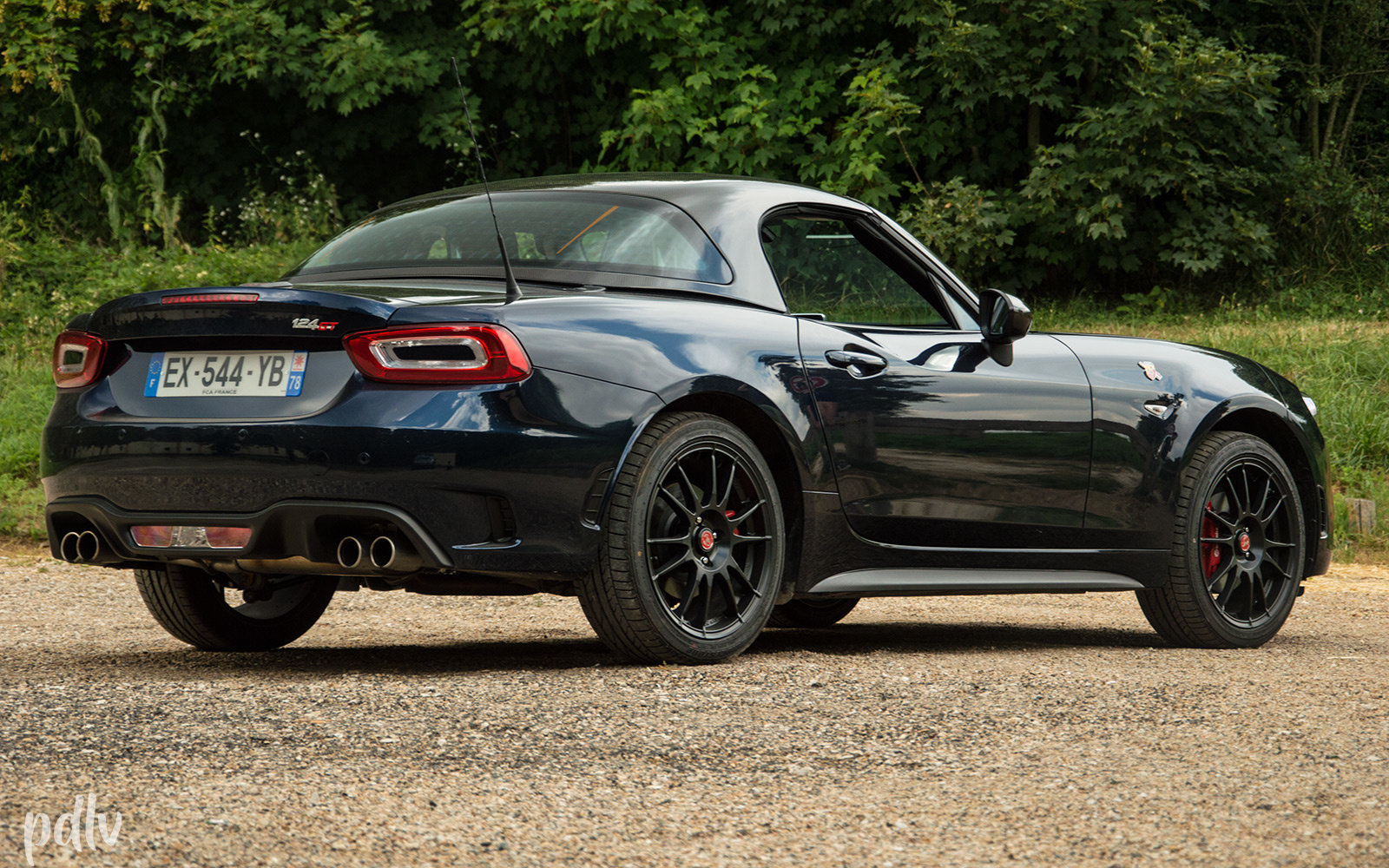

Tu crois pas si bien dire, regarde la 124 GT Abarth, elle à 4 sorties d'origine et n'a que 10cv din en plus qu'une ND/RF 160 et 14 de moins que là nouvelle 184. Imagine si je monte un turbo Garett surdimensionné sur ma RF comme il y a sur cette Abarth, là j'aurai mini 50cv din et 50Nm en plus sans compter une reprog par derrière qui ferait encore un peu gonlfler les chiffres. ;) On ne parle plus de Abarth de l'époque mais de celui qui met son petit scorpion sur des moteurs 1.4 T-jet! :ptdr: :ricane

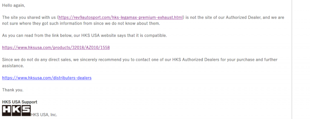

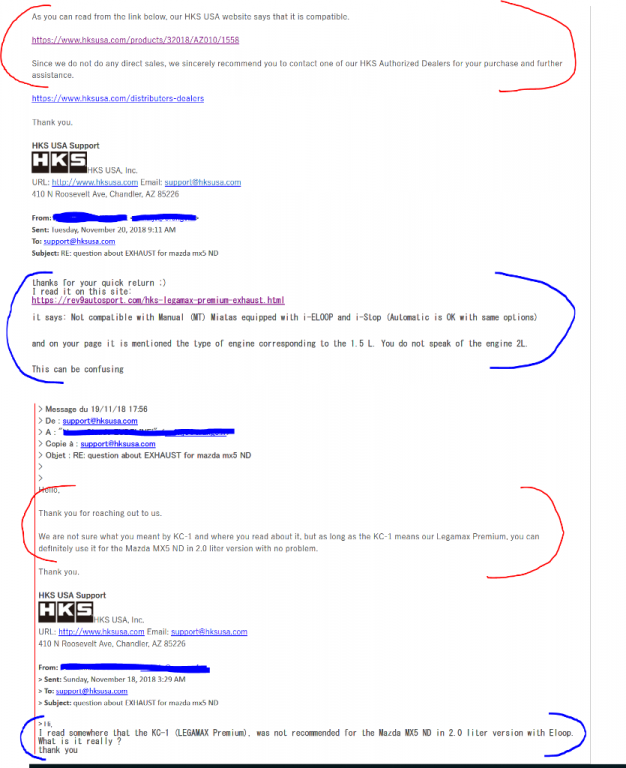

désolé de reprendre cette ancienne question, mais comme je me posais également la même , j'ai écrit chez HKS.
Le Hks Légamax prémium est bien compatible avec le 2 Litres pour ceux qui auraient un doute. J'ai aussi lu le forum miata.net que les gars l'ont installé sur leur 2 Litres.
Le fabricant est d'ailleurs étonné que le site "Rev9" stipule une incompatibilité ! De plus Rev9 ne fait pas partie de leur détaillant agrée !
voici mes échanges mails avec HKS :

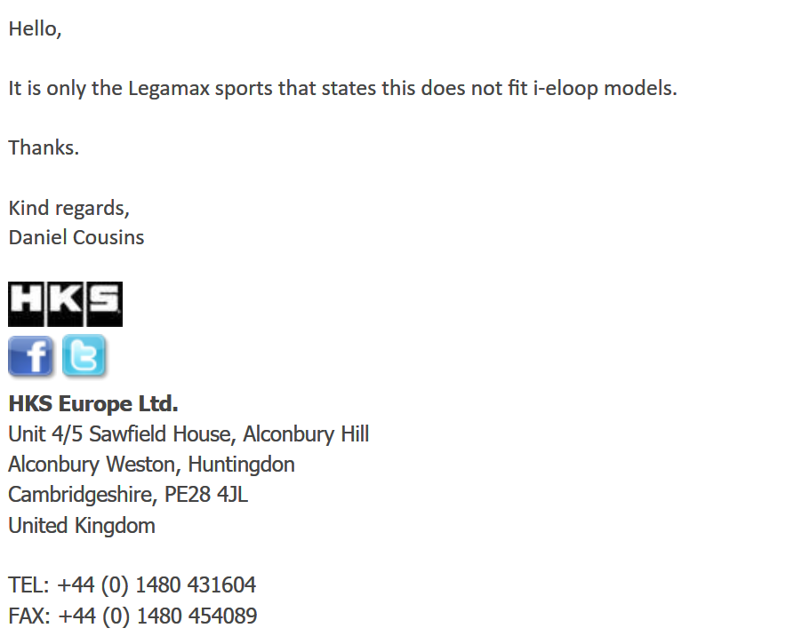

la dernière réponse étant tronquée au dessus, la voici complète :)

Nickel, au moins c'est clair.
Merci :bien:

HKS m'a répondu concernant le légamax sport.
Celui-ci n'est pas compatible avec le 2 Litres à cause de L'i-eloop (tiens donc !), contrairement à Rev9 qui ne dit rien là dessus !
Parfois, il ne suffit pas d'être logique ;)
Donc pour résumer :
HKS confirme bien le prémium compatible avec le 2 L
le sport est uniquement pour le 1.5 L
Samhar a eu la bonne attitude de poser initialement la question et de s'étonner de l'encart mis sur REV9, car la réponse est tout autre... ;)
