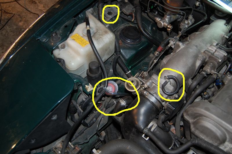

J'ai tout lu , le liens de ced.f est pas mal aussi http://www.mx5nutz.com/forum/index.php?showtopic=15120&hl=charcoal+canister
Apres avoir regardé ce qu j'ai sous le capot ,se soir je vire l'ensemble.
Mais j'ai deux question de newbee plus au moins en rapport :

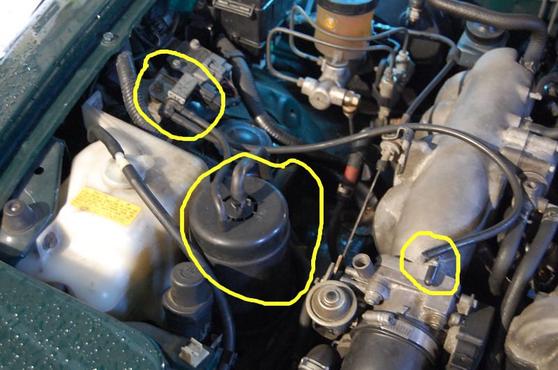

Voici mon canister avec la vanne et a coté un capteur Hitachie a quoi sert il?
Et derrière le canister il y a ce "truc" avec les durites c'est quoi? et a quoi sa sert?
Désolé pour les question de merde :sic:
Je posterais un retour sur le shunt du canister apres qlq mois.

Salut,
Euh, de quel capteur Hitachi tu parle? Je le vois pas sur ta photo.
Par contre pour ta deuxième question, je suis vraiment pas sûr... j'aurais dit que ce sont les électrovannes de ta vanne EGR (en tout cas sur ma NA c'est ce que j'ai à cet endroit-là :tantpis: ), mais ça n'y ressemble pas...
On dirait que c'est connecté à la mise à l'air du réservoir, mais pas au canister... ou alors je situe mal l'endroit et ce n'est pas la mise à l'air, du coup, un régulateur de pression d'essence? ça me paraît étrange à cet endroit. Je suis perplexe tiens :etonne: .
