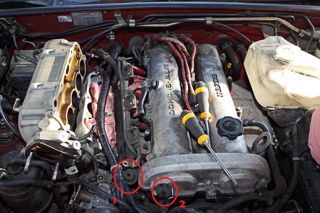

bob150 a écrit :
Qu'y a t'il entre l'arrivé au tablier et les injecteurs?
Rien, à part la rampe d'injection
Par contre sortie de rampe d'injection vers retour réservoir il y a le régulateur de pression si celui-ci reste bloqué ouvert à 100% , pas de pression dans le circuit puisque tout repart au réservoir, donc panne.
Si c'est le cas tu peux essayer de le débloqué en pincant la durite de retour puis la relacher, plusieurs fois. Attention si tes injecteurs sont juste pluggé sur la rampe ils risquent de sauter avec la pression :aie:
PS: D'où viens le bruit aiguë l'orqu'on met le contact sans lancer le démarreur? La fameuse pompe à Injection en question?
Vanne de régulation du ralentie sur le papillon des gaz amha
PS : le capteur de pmh sur le cache culbu est bien recablé quant tu fais tes essais ? sinon l'ECU n'enverra pas l'ordre d'injection, ni d'allumage logiquement :jap:
PS2 : question très bête mais tu es sur d'avoir du carburant ? la jauge ne serait pas bloquée ?
Sexy Girls in your town
 Sujet du message : Re: En panne :-( help !!!!!!!
Message Publié : Dim 27 Sep 2015, 18:01
Inscription : Lun 20 Oct 2008, 15:45
Message(s) : 1047
Alors le régulateur de pression c'est 1?
Capteur de pmh sur la cache culbu c'est 2?
Oui, j'ai du coco, full tank! Et puis, au vue de tous ce que ça à dégueuler quand j'ai viré le 1er injecteur, y'à de l'essence!
Message Publié : Dim 27 Sep 2015, 18:07
Message(s) : 3457
Localisation : Usa
Modèle : 1989
oui et oui

J'ai réessayé en rebranchant le capteur de pmh>pareil
J'ai fais sauter le régul de pression: comment ça marche? L'essence arrive par le côté, repars par le bas et le tout est régulé par une membrane, c'est la pris du dessus je supposes...
Le truc est tout le temps ouvert et se ferme avec une surpression ou l'inverse? surpression ou dépression d’ailleurs?

As tu fais le test en enlevant un injecteur ?
Si je dis pas de bêtise le régulateur se ferme avec la dépression du collecteur d'admission. Tu peux essayer de souffler dans la durite pour voir si l'air passe librement dans le sens rampe vers collecteur. Puis ensuite dans le sens inverse : tu ne devrais pas pouvoir souffler dedans, si oui c'est soit fuite, soit membrane du recul HS.
Malheureusement je pencherai plus pour un problème elec/électro qui fait que l'ECU n'envoie pas l'ordre d'injection...
